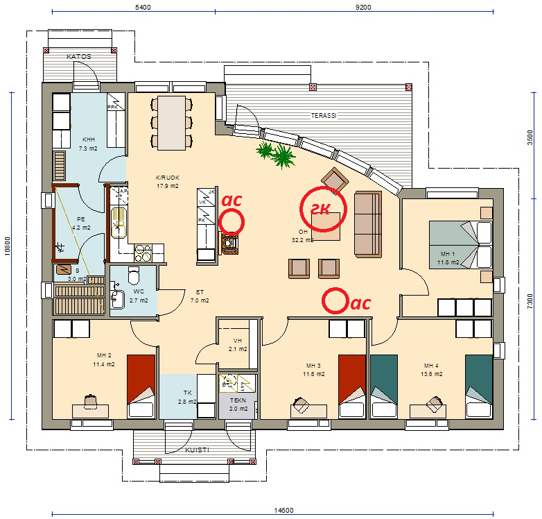

    Достраиваем домодачу, постепенно приходит очередь зашивать внутренние стены. В связи с чем к началу сезона хотел бы определиться с будущей акустикой.
    План гостиной вот такой вот:
    При всем богатстве выбора вариант расположения акустики оказывается всего один: упрятать динамики внутрь стены. В помеченные на плане месте. В смысле возможного объема (0,15*0,55*2,7 > 200 л) всё, в общем, замечательно. Правда, из-за небольшой глубины с оформлением всё гораздо хуже. И особо не наиграешь эту глубину.
    Придется исходить из того, что есть. Зато акустика самого дома хорошая (в отличие от квартиры): никаких резонансов и прочих порхающих эхо.
    Требования к акустике - всеядность, поскольку слушаю я, в общем, практически всё, и классику, и джаз, и рок. Попсятину или какой-нибудь техно-драм-бумц-хаус не слушаю. Вероятно, для кино использовать акустику не получится, поскольку зомбоящик получается рядом с правой АС. Это нехорошо, конечно, придется к нему какой-то саундбар присобачивать... Но кино для меня не имеет такой важности, как для дедушки Ленина.
    Другие требования к акустике сформулировать не так просто, ибо субъективно сие. Но оттого не менее важно. Передача звуков, безусловно, играет не последнюю роль. Но я все же больше меломан, в терминах старых аудиомагазинщиков (прошлого века). Соответственно, нужна ясная энергичная середина, всякие микро и макродинамики. Если бы помещение было небольшим, я бы сразу целился в какие-нибудь благозвучные широкополосники без фильтров (или на две полосы). Но тут, опасаюсь, что совсем-совсем баса может не быть - площадь 35 м2 плюс поглощение и стенами, и потолком, и полом. Там везде сплошной утеплитель
    Для ориентира: целился "на попробовать" на дешевые визатоны (BG20). Хоть их и ругают; ну так любые головки ругают. Но, "в связи с басом", возможно, надо либо брать более мелкий ШП и подружить его с чем-то басовитым. Благо, объем достаточный и для 12" в ЗЯ/ФИ.
    Засим возьму паузу и подожду, что кто скажет.

    Расположение ас из стартпоста в таком варианте меблировки тоже не имеет отношения к хайфаю, не?))
    Эта картинка из оригинального (финского) проекта дома. Мы предполагаем "диманчики" несколько по-другому развернуть.

    Тут АС получаются аккурат в самых проходных местах, да и соседство с камином вряд ли полезно... Ну и зомбоящик совсем никуда не вписывается.

    Ну я-то регулярно бываю на месте, только там посоветоваться можно только с отражением в зеркале. Более топиковых форумов не обнаружил, всё-таки это про акустику (и даже не про какое-нибудь домкино).
    Наверное, надо английские форумы изучать, у них дома маленькие, а стены часто как раз каркасные...

    А это не специально возведенная стена, а перегородка, отделяющая кухню от гостиной. Финские архитекторы очень рационально используют площадь, а камин в центре дома - такая же традиция, как и сауна. Кстати, функционально. Только хаенду у них нету, даже телек, видимо, не смотрят, просто песни горланят и летку-еньку пляшут

    А зачем всякий оффтоп постите?))) Определитесь с размещением для начала.
    Виззерные ширики в общем случае не очень вариант для параллельной установки, подумайте о широкой направленности. Если уж охота шириков - Presonus CDL гляньте для вдохновения))..
    Так я в первом посте изобразил вариант размещения, который казался наиболее реалистичным. И более-менее "хайфайным". Под него предложений было немного, попыток отговорить точно больше.
    Сейчас думаю, какие все-таки есть другие реальные варианты размещения.
    Кстати, для какой ветки форума вопросы расположения акустики можно считать "топиком"? Для всех остальных это еще больший оффтопик, если уж на то пошло.

    Я назвал оффтопиком картинку с мебелью, не соответствующую картинке с акустикой и даже предполагаемому размещению мебели))
    Вопрос размещения имо не офф, тем более и особенно для встройки.

    Вот если бы я, предположим, вопрос поставил как "посоветуйте план и конструктив дома для таких-то динамиков", то, конечно, это не сюда, а в раздел про изготовления корпусов )
    Шутки шутками, но думаю посоветоваться с архитектором относительно переноса этой мешающей двери в другое место.
    Когда наступит сезон, хочу притащить из квартиры ТДЛки и примерить примерно в выбранные места, чего вообще получается. Вокруг (несуществующего пока) камина тоже надо будет попробовать.
