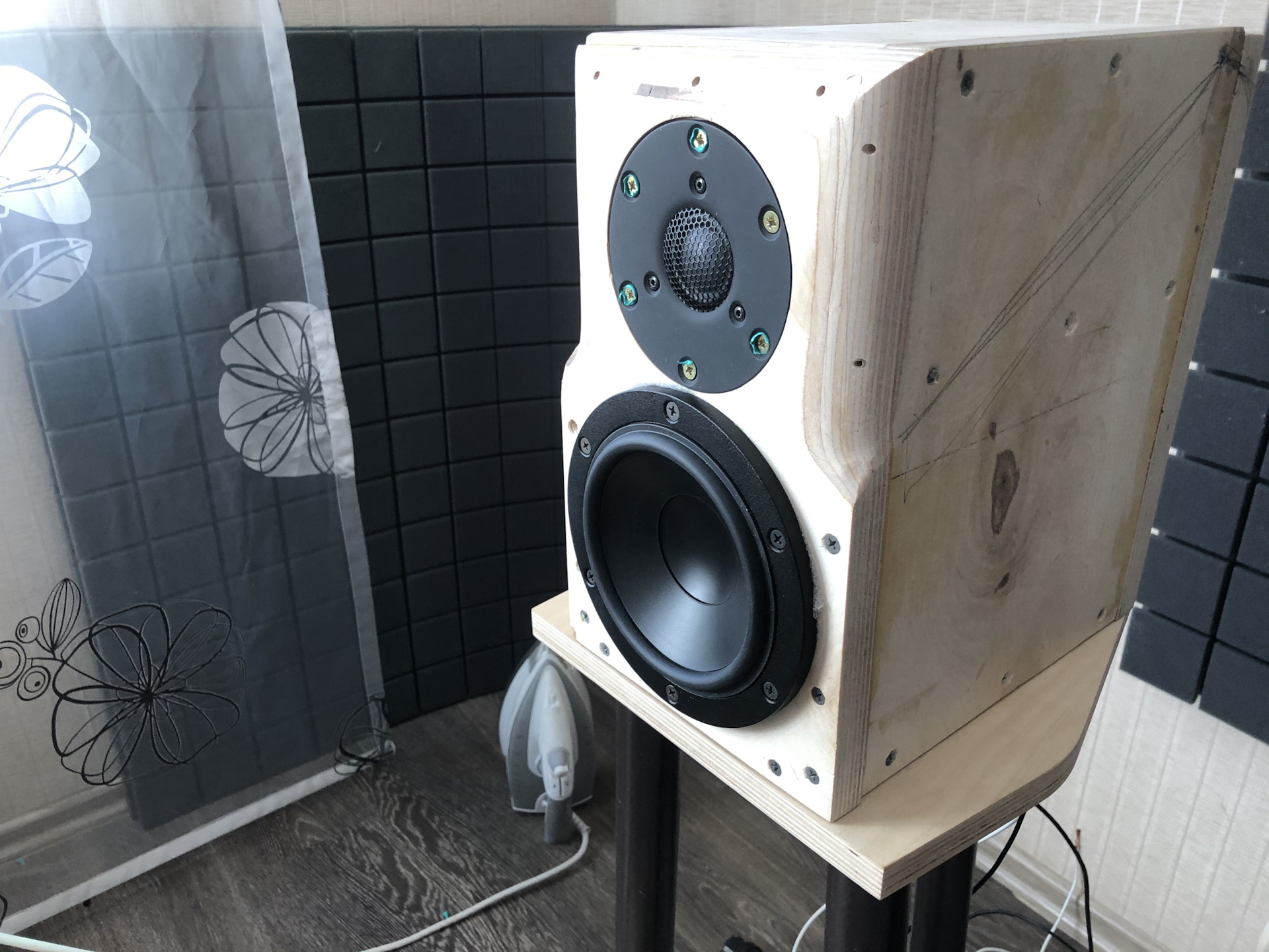

    iskander80, Теоретически если скруглить и края нижней части передней панели, то амплитуда БС уменьшится на порядка 3дБ. И рекомендую на стойке выдвинуть АС хотя бы на пару СМ вперёд, т.к. стойка в данном случае тоже является частью баффла.
  10. #309
    Аватар для iskander80
    14.11.2013
    Энгельс
    1,099
    По умолчанию Re: Audio Technology какой выбрать динамик для двухполоски
    Спасибо, обязательно попробую.
    на счет стойки тоже спасибо, учту.
  11. #310
    У вас вуфер не утоплен, соответственно его задняя камера практически закрыта, если вы с обратной стороны передней панели не фрезеровали с целью расширить посадочное отверстие, то соответственно Qms и Fs может слегка вырасти. Ну и вообще у троелса вроде была сравнительная АЧХ, 1)если не утапливать дин и оставить "в трубе", 2)утопленный но "в трубе" и 3)утопленный и по феншую, во последнем варианте АЧХ была менее изломана. Хотя ввиду конструкции рамы Audio technology эффект может оказаться незначительным.
    Если объяснил непонятно, то вот о чём я Нажмите на изображение для увеличения.

    Да, я в курсе про раскрыв, вот делал на других макетках.
    тут сделал фаску на 10м глубинв под 45 градусов.
    Ламинат только по краям комнаты, в центре длинноворсвовый ковер.

    Я про ламинат на полном серьёзе, всё гадал почему в одной комнате классный звук, тембра, глубина, объём, а в другой даже как-то неприятно слушать, разница оказалась в ламинате) зеркальная поверхность да еще и самая большая, вместе с потолком.
    И удивился недавно как в одном помещении с бетонными стенами классно звучало
    обратите внимание на потолок
    Потолок огонь, ну стены хоть и бетонные, но не глянцевые.
    Вот скосы в макетке:
Название:	WhatsApp Image 2020-05-27 at 01.55.16.jpeg
Название:	WhatsApp Image 2020-05-27 at 01.55.15.jpeg

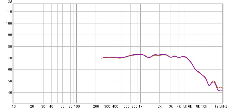

    При замере в ящике 18см шириной горба вроде нет, бафл-степ около 3 дб от 400 до 2-3кгц, ....
    3дб это очень хорошо, можно обойтись небольшой катушкой. Те замеры что вы выкладывали без сглаживания? Если АЧХ такая гладкая и ровная, то ваш макет со ступенькой отличный полигон для сравнения разных акустических порядков, можно и первыми свести, можно вторыми с переполюсовкой и сравнить оба концепта. Небольшая катушка на мидбасе, и небольшая емкость на пищалке - и сравнить синфазное включение с противофазным. Не вполне корректное сравнение, но главное, думаю, будет слышно.

    Да, а так понимаю, что формер демпфирует динамик на низких частотах, не дает его выплевывать.
    ---------- Сообщение добавлено 10:24 ---------- Предыдущее сообщение было 10:20 ----------
    Вот замер ту и комната(две разные) и без нее : Нажмите на изображение для увеличения.
    Катушка 1.3 мгн уже компенсирует бафл-степ
    Замер с окном без сглаживания? Полностью можно не компенсировать. А есть замер в ближнем поле с 3-5см?
    Со сглаживанием 1\6
    В ближнем еще не сделал.
    ПыСы:
    Я могу жестко тупить, поэтому если ошибаюсь в терминах, выводах или действиях -поправьте.
    iskander80, показательны замеры с 60-80см с окном и с 3-5см без окна, сглаживание 1/24 в обоих случаях.
