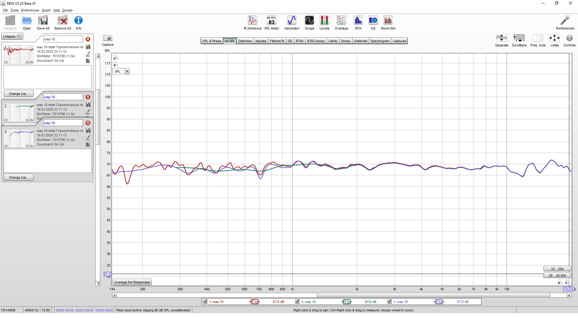

    Аватар для voldemar72664
    09.06.2010
    г.Брянск
    3,741
    По умолчанию Re: Audio Technology какой выбрать динамик для двухполоски

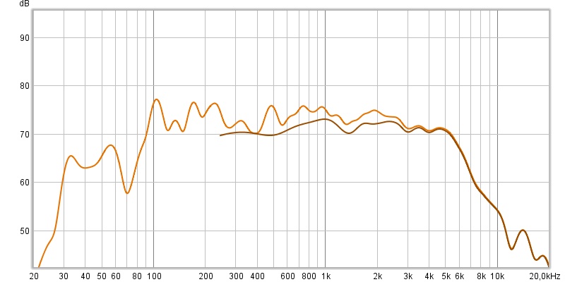

    iskander80,
    Не понимаешь и ладно

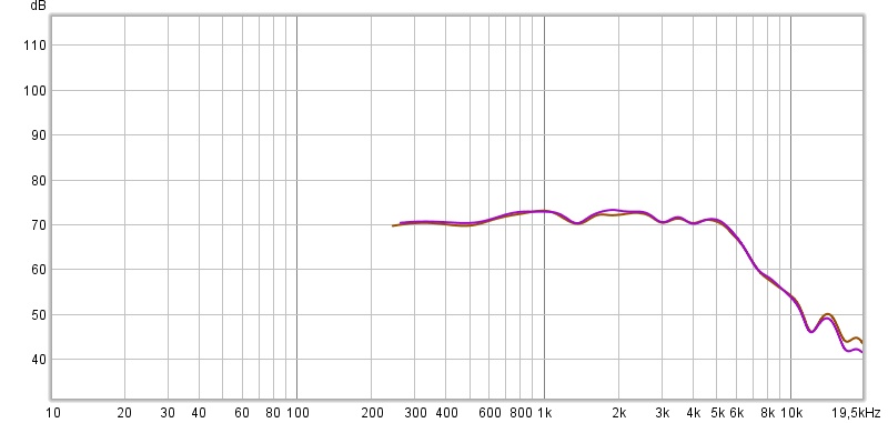

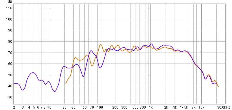

    На примере моих измерений.
    От пола 1,3м
    От стен 1,5-2 м
    Без окна, 12 мс и 3,5мс
    Если измерить на "воздухе" где в 10м нет ни чего кроме земли под ногами, то ачх повторит уровень красной без окна до 200 Гц, ниже будет не провал а подъём до 120 Гц, естественно будет немного сглажено при этом
    Делай выводы
    Последний раз редактировалось voldemar72664; 07.05.2020 в 18:47.
  3. #282
    Аватар для iskander80
    14.11.2013
    Энгельс
    1,099
    iskander80,
    А теперь возьми мой файл и сделай то же самое.
    Кстати, в каких условиях ты делал замер?
    Зачем?
    Ты меня так и не услышал
    iskander80,
    От пола 1,3м
    От стен 1,5-2 м
    Делай выводы
    Я скинул файл замера, вот и покажи, как правильно применить окно, раз тебя что-то не устраивает в моем варианте.
    Замер проводился с дефолтными показаниями временного окна.(то есть максимально широким)
    ---------- Сообщение добавлено 11:12 ---------- Предыдущее сообщение было 10:12 ----------
    Сначала ты был недоволен, что окно вообще используется, потом, когда тебе в нос сунули статью, тебя теперь не устраивает сам замер ?
    Или что?
    Что тебя не устраивает, ты можешь мысли нормально сформулировать и изложить в виде текста? А не мычать и дуть щеки?
    Мне свои графики не показывай для сравнения, это совершенно бессмысленно, просто изложи суть своих претензий.
    Я тебе дал исходный файл, если есть желание можешь увидеть исходный замер без окна.
    Что, ска, не так по твоему: Окно, замер, микрофон, расстановка, настройка программы при интерпретации. Чем ты недоволен?
    Последний раз редактировалось Konkere; 09.05.2020 в 04:16. Причина: Давайте обойдёмся без оскорблений
  12. #291
    Был...
    09.06.2010
    г.Брянск
    3,741

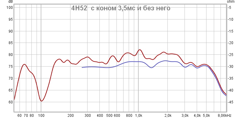

    Тебе ясно написали что ты дал файл с уже выставленным окном, что бы увидеть исходник мне надо убрать окно поставив дефолтные значения, в некоторых версиях rew была ошибка, то есть убирая окно, файл при преобразовании "назад" не имеет отношения к тому что было изначально, по это му я просил сделать замер и дать исходник
    Мои измерения тебя не наводят на мысль, измерения из приложенных тобой же из пдф тоже, о чём с тобой можно вообще тогда говорить)))
    Последний раз редактировалось Konkere; 09.05.2020 в 04:15. Причина: Давайте без оскорблений
  13. #292

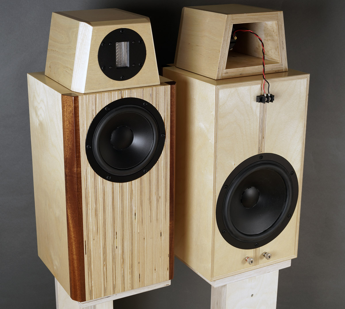

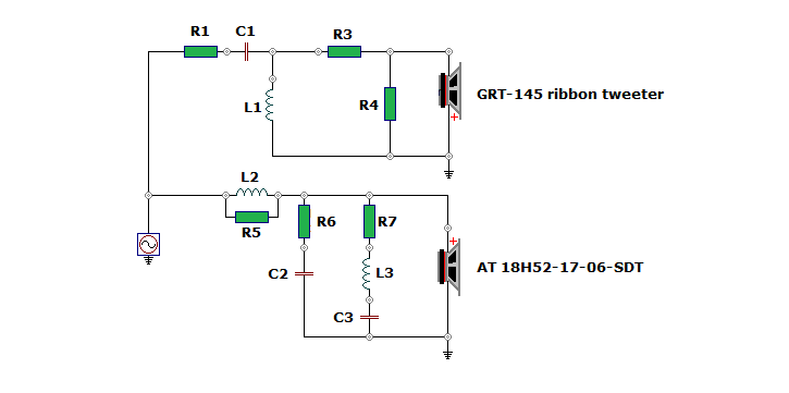

    Троелс делает двушку именно на 18ке.
    Почему-то и на СЧ ее ставит в другой проект.
    Тут из любопытного заказной титановый формер катушки и пассивный излучатель

    http://www.troelsgravesen.dk/ATiRi.htm

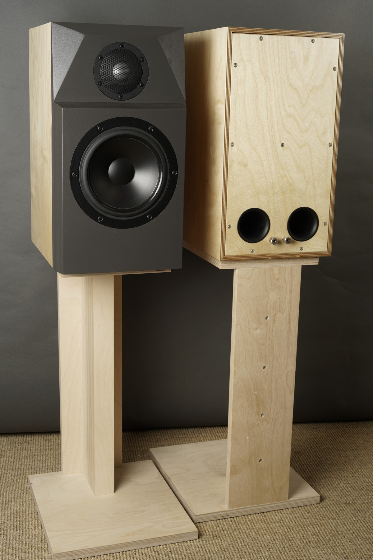

    А есть и на бОльшем динамике двушка с ммs 22 гр

  21. #300
    14.11.2013
    Энгельс
    1,099
    https://yadi.sk/d/Mo605Pfsxo_zQg
    Вот файл, там два последовательных замера (одинаковые)
    Замеры в центре комнаты, до ближайшей стены, пола, потолка или любого предмета (кроме стоек) более 110см.
    К одному применено временное окно 4мс. к другому нет.
    Что я делаю не так?
    Корректен ли замер с временным окном, или нет?
    Вот вчерашний замер у меня дома с моим ноутбуком и моим усилителем:
    А вот замер недельной давности в другой квартире с другим усилителем и другим ноутбуком (микрофон тот же)
Название:	окно и без.jpg
    Вот сравнения с наложением :
    Видно, что исходные (без применение окна) АЧХ разные, итоговые (окно 3.5-4 мс) абсолютно одинаковая.
    Последний раз редактировалось iskander80; 14.05.2020 в 14:18.
