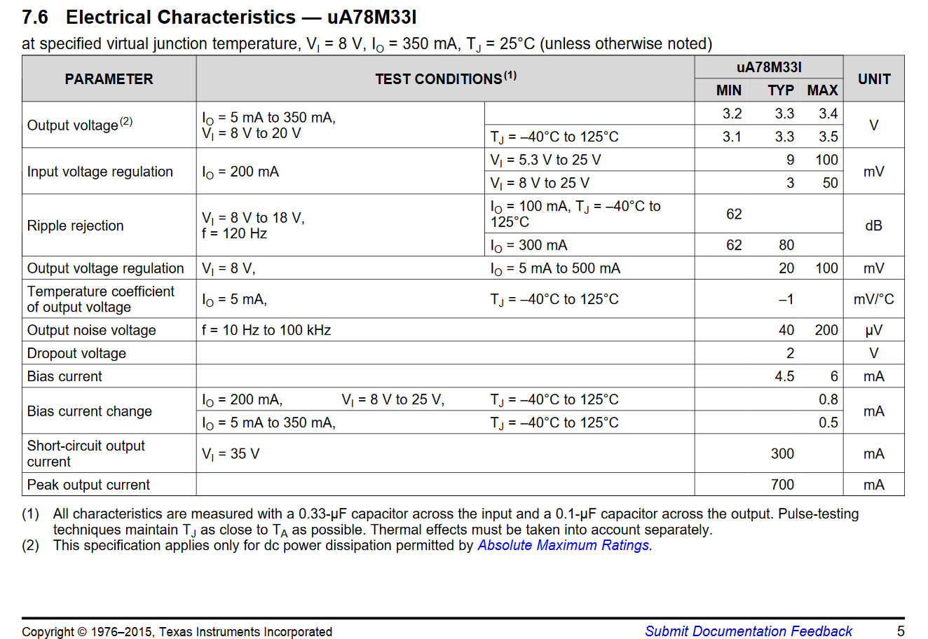

    UA78M33 от TI - 115 дб и шум 8 мкв.
    Я от испугу аж даташит открыл.
    Ну и где там эти 115дБ и 8мкВ шума?
