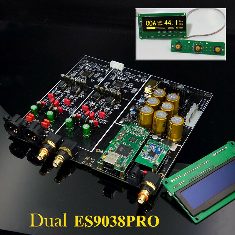

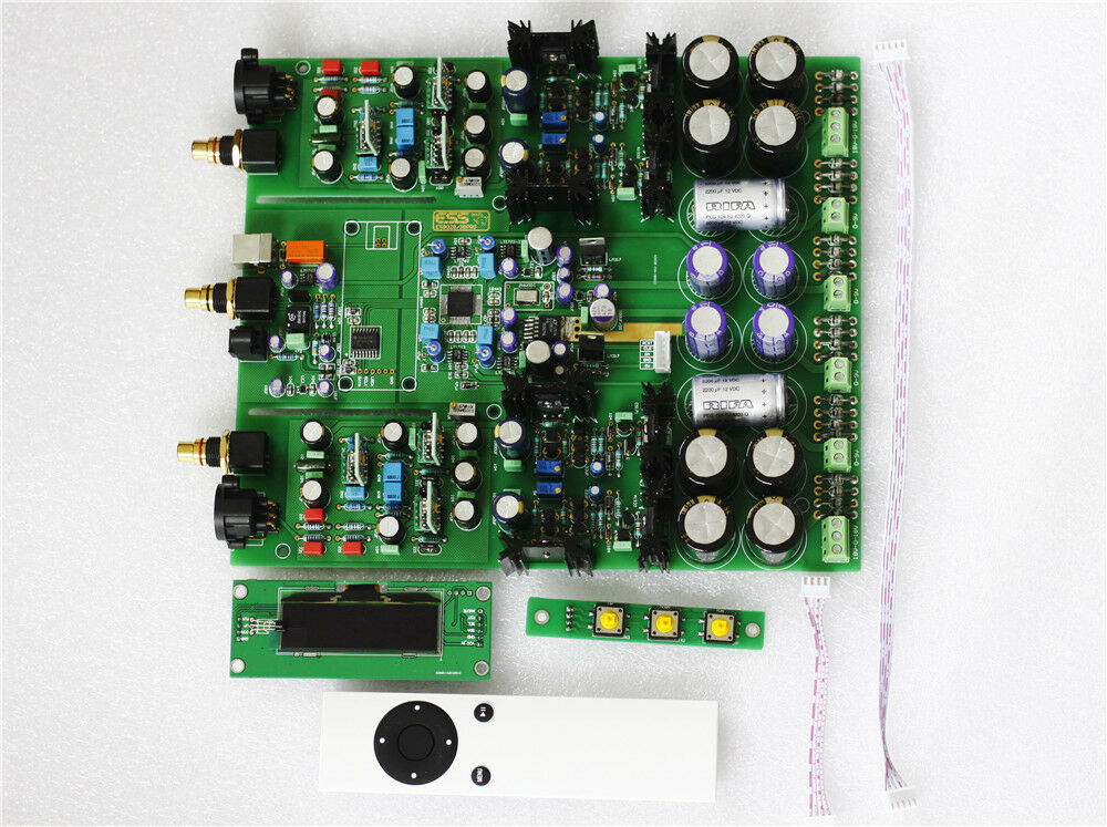

    В общем и целом, есть проблема с платой ЦАП DUAL ES9038PRO китайского народного производства: пропадает звук на выходе при воздействии статических помех. Т.е. если (особенно зимой в сухом воздухе, летом меньше, но тоже есть) наэлектризованным прикоснуться к корпусу любого аппарата в тракте - пропадает на пару секунд звук с последующим восстановлением. И даже без касания, если рядом пройти с блоком цапа, но наэлектризованным - тоже пропадает. Если разрядится о батарею отопления, то вроде как не отключается звук. Иногда срабатывал при касании акустического провода. Т.е. статический импульс проникает по массе на цап с любого элемента тракта. Такая плавающая неисправность. Может кто сталкивался с подобным феноменом? Подскажите что можно сделать, плиз!!!
    Плата и плата в корпусе приблизительно выглядят так:

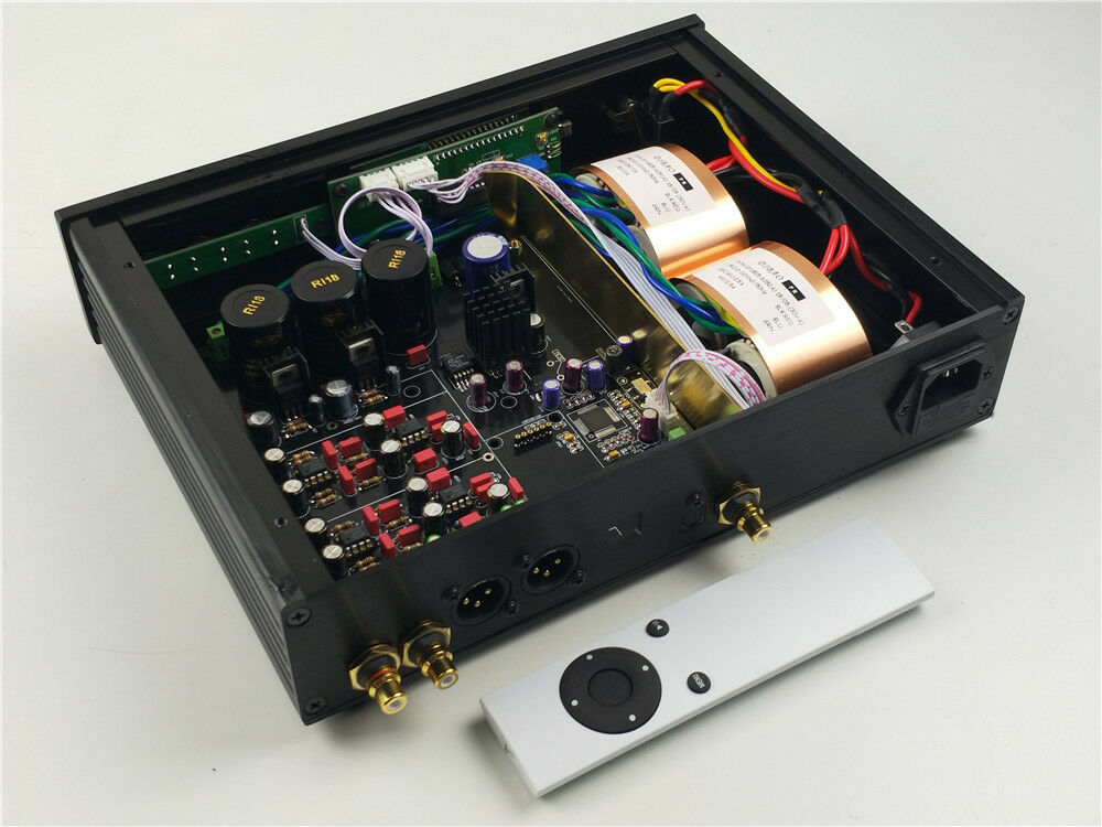

    Надеялся при тестировании платы, что в корпусе с экраном эффект пропадёт. Но нет, не пропал, хотя хорошо заэкранировал.
    Может по питанию нужен дроссель или ферритовое кольцо как здесь?:

    Мможет непропай? Очень похоже на висящий в воздухе цифровой вход.

    О как! Скажите Алекс, я в комплекте не приобретал асинхронный USB к нему, вот моя реальная плата:
    Т.е. цифровой вход Сабры для подключения USB транспорта пустой. Это может быть причиной, как по Вашему мнению?

    Это смотря как там сделано переключение с юсб на спдифы. Теоретически можно конечно такое накрутить.
    Известно каие там сигналы в разжеме для подключения юсб-модуля?
    P.S. Под "цифровой вход" я имел ввиду не вход с источника, а вообще любой вход любой цифровой микросхемы, что там стоит (хоть есс-ка, хоть микропроцессор управления, если он там есть, или просто логика/триггер).
    Нет к сожалению. И схемы тоже нет.
    Спасибо, Алекс! Будем искать непропай для начала.

    После того, как вырвал Toslink, проблема почти пропала. Всё-равно дурацкий Toslink на дешманских опто-разъёмах не использую никогда. Походу в нём главная проблема, или контакты в нём не стандартные, или на плате разводка под другой тип Toslinka (там вход и +5В перекинуты местами).
    Хочу попробовать AES/EBU вход на специальном трансформаторе организовать, вместо Toslinka, цифровой вход будет нагружен на транс.
