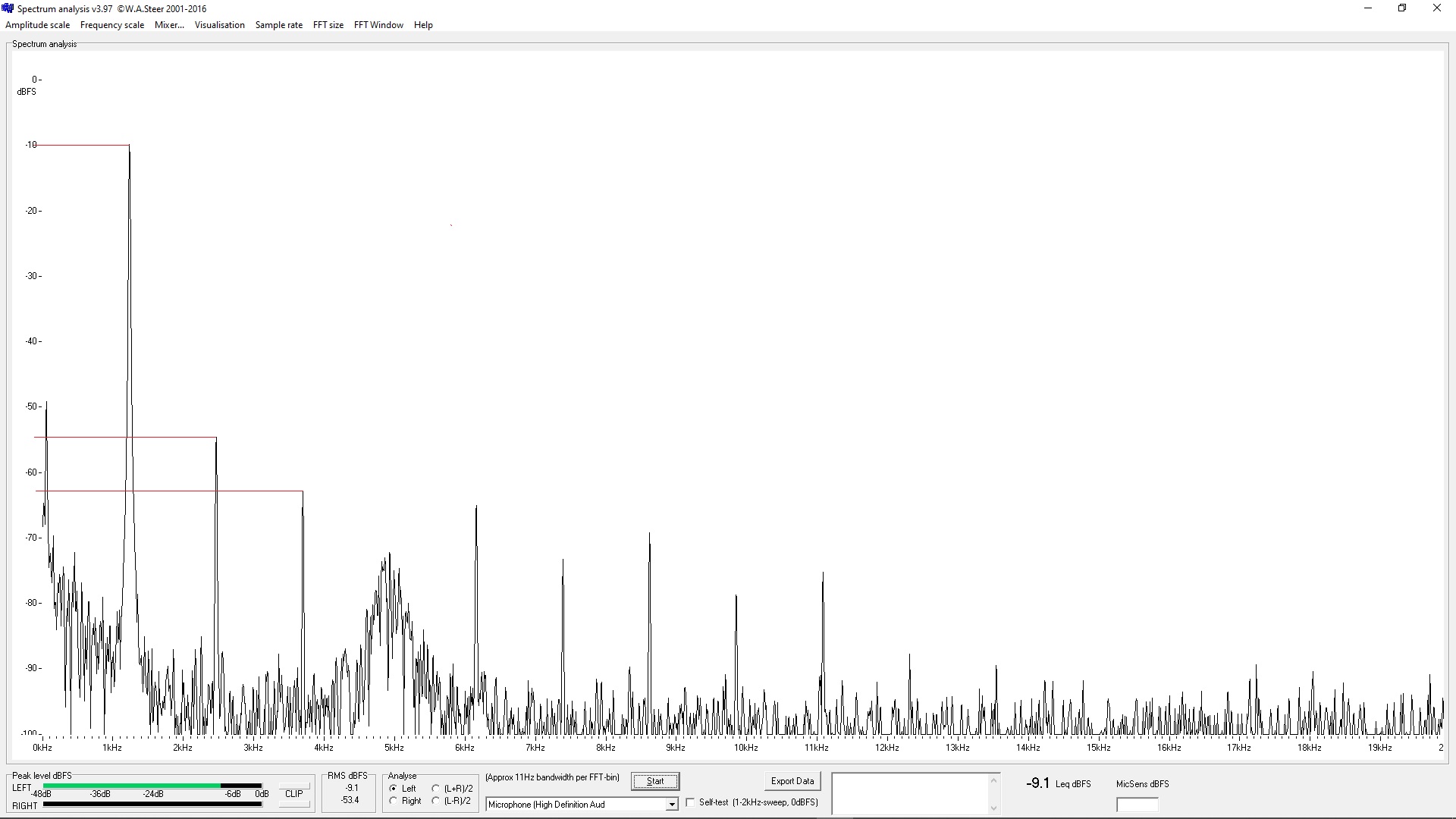

    Представляю Вашему вниманию недавно построенный ламповый СЧ-ВЧ стерео усилитель "Триоль SE" с однотактным выходным каскадом, предназначенный для работы в составе аудио комплекса с раздельным усилением НЧ и СЧ-ВЧ.

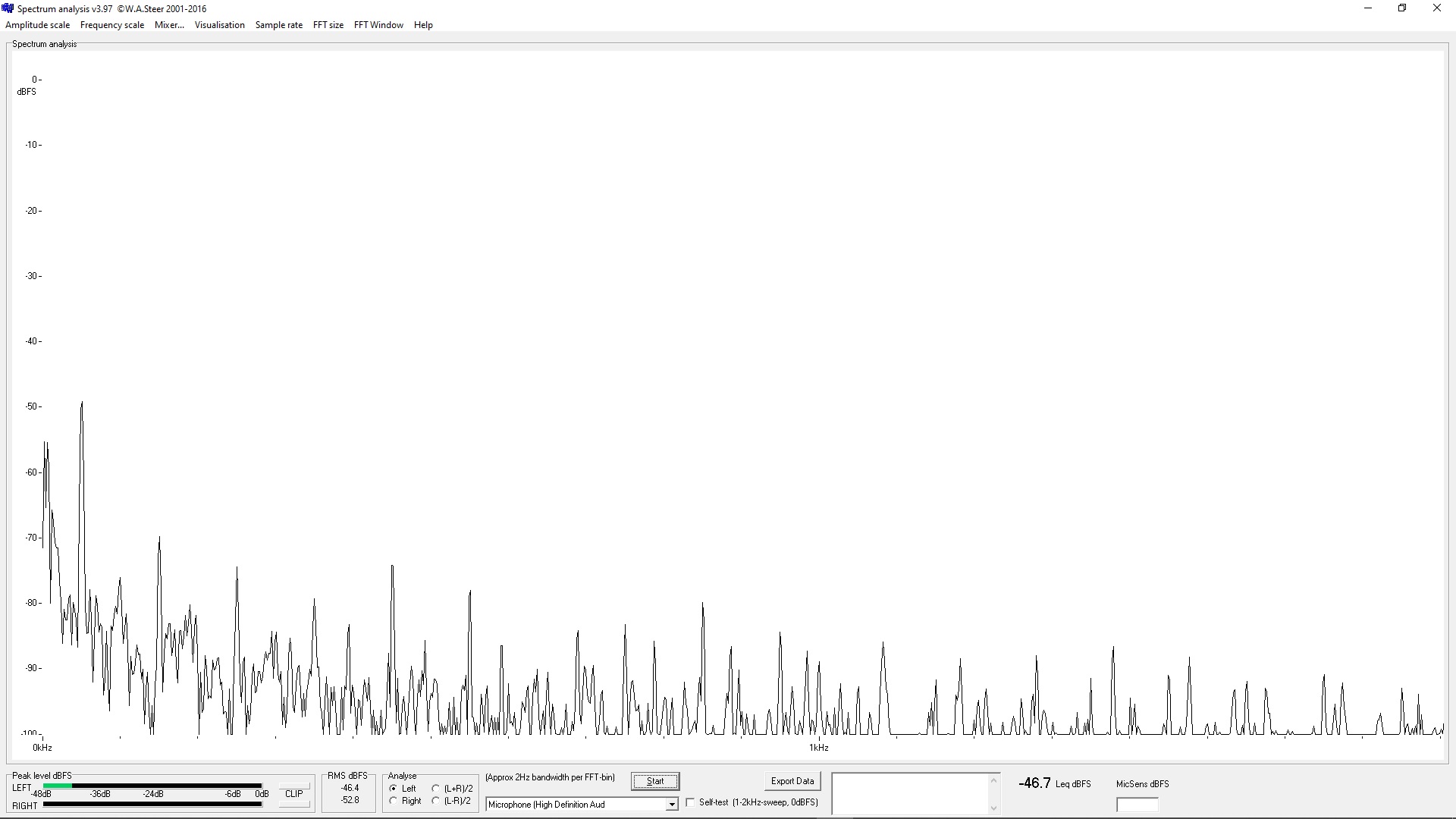

    Спектр выходного сигнала.
    В составе аудио комплекса усилитель работает на специально разработанные СЧ-ВЧ АС с чувствительностью 95 дБ/1 Вт. При номинальной выходной мощности 3 Вт обеспечивается пиковое звуковое давление в рабочей полосе частот не менее 100 дБ/1м.
    Выходной трансформатор выполнен на тороидальном сердечнике АМАГ200 из нанокристалической аморфной ленты. Особенности построения схемы выходного каскада усилителя позволяют сердечнику АМАГ200 проявить свои лучшие качества.

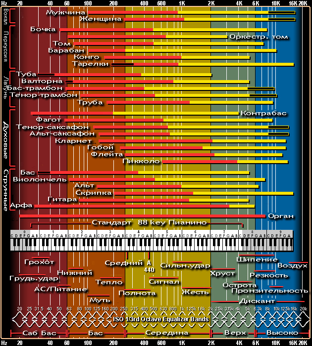

    Вы удивитесь, но рояль не кончается на 40 Hz
    Я думаю,Вы больше удивитесь исследуя частотный состав большинства фонограмм.А еще удивитесь нижней границе многих оч.хороших АС,в т.ч. использовавшихся в лучших студиях звукозаписи...Так что давайте ближе к реалиям и не будем про рояль и орган-Софийский Собор Вам дома не грозит ни при каком частотном раскладе...
    ---------- Сообщение добавлено 19:37 ---------- Предыдущее сообщение было 19:33 ----------
    Или все же будем...

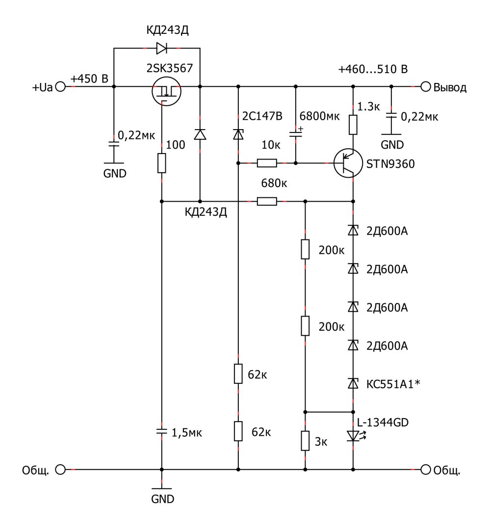

    Опубликую схему анодного стабилизатора. Вроде работает надежно. В смысле не горит.Нажмите на изображение для увеличения.
Название:	Стабилизатор анодный_для сайтов_F.JPG
    Имеется задержка подачи выходного напряжения и индикатор готовности.

    А не пробовали в однотакте катодную обмотку?
    В смысле, без генератора тока? Так подмагничивание сердечника будет.
  19. #138
    Частый гость Аватар для siemens_off
    10.11.2005
    250
    По умолчанию Re: Ламповый однотактный СЧ-ВЧ стерео усилитель с низкими искажениями
    Зазор ему. Однотакт катодная очень линеаризует. Анодный стаб тоже можно сильно упростить.

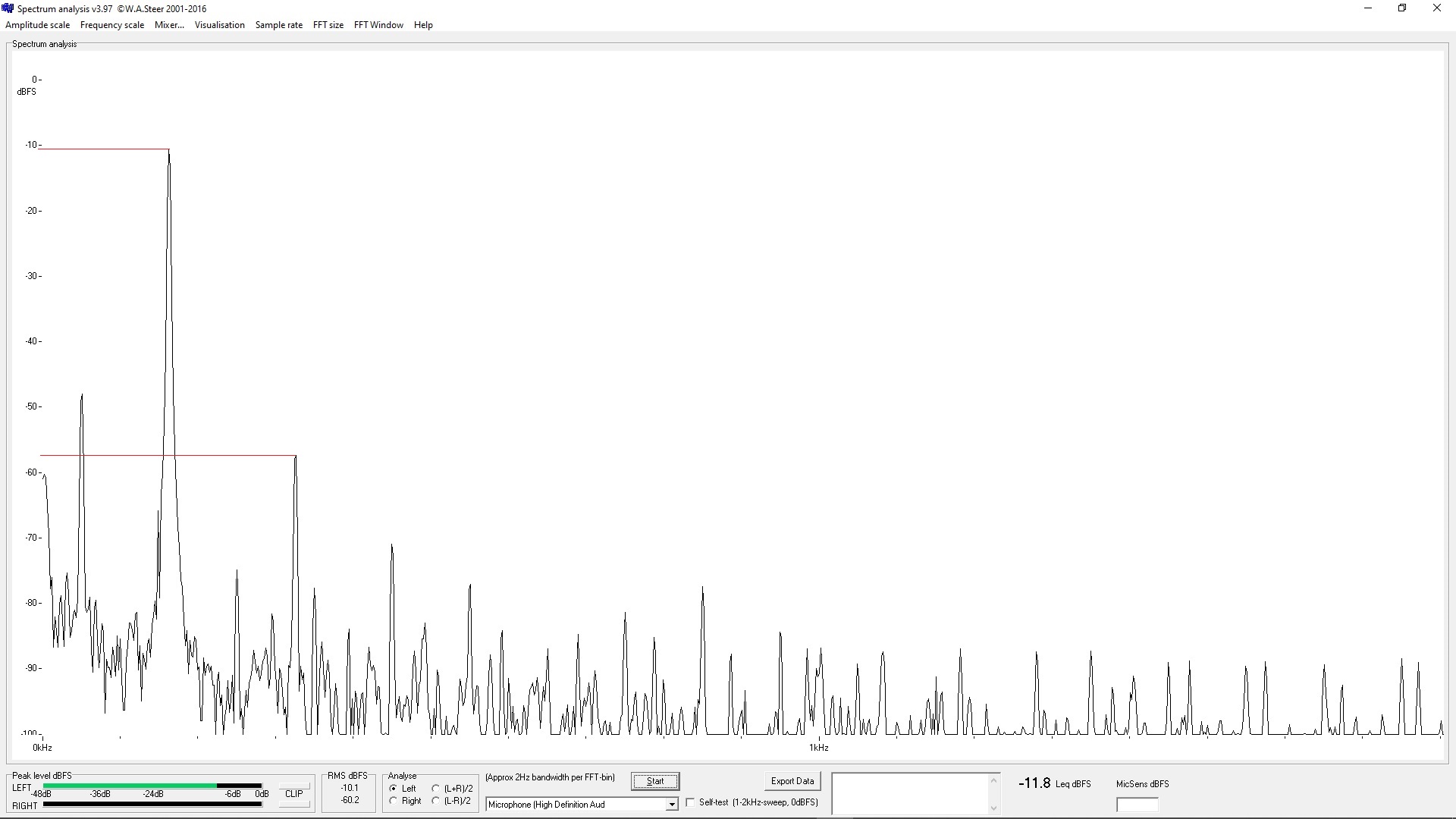

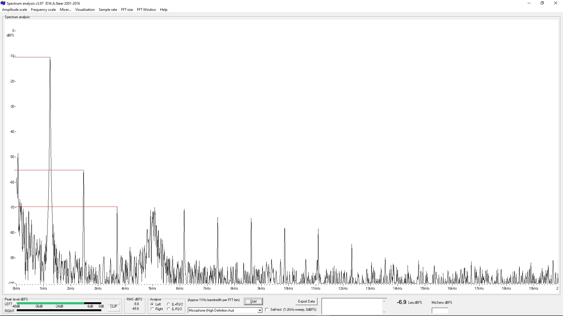

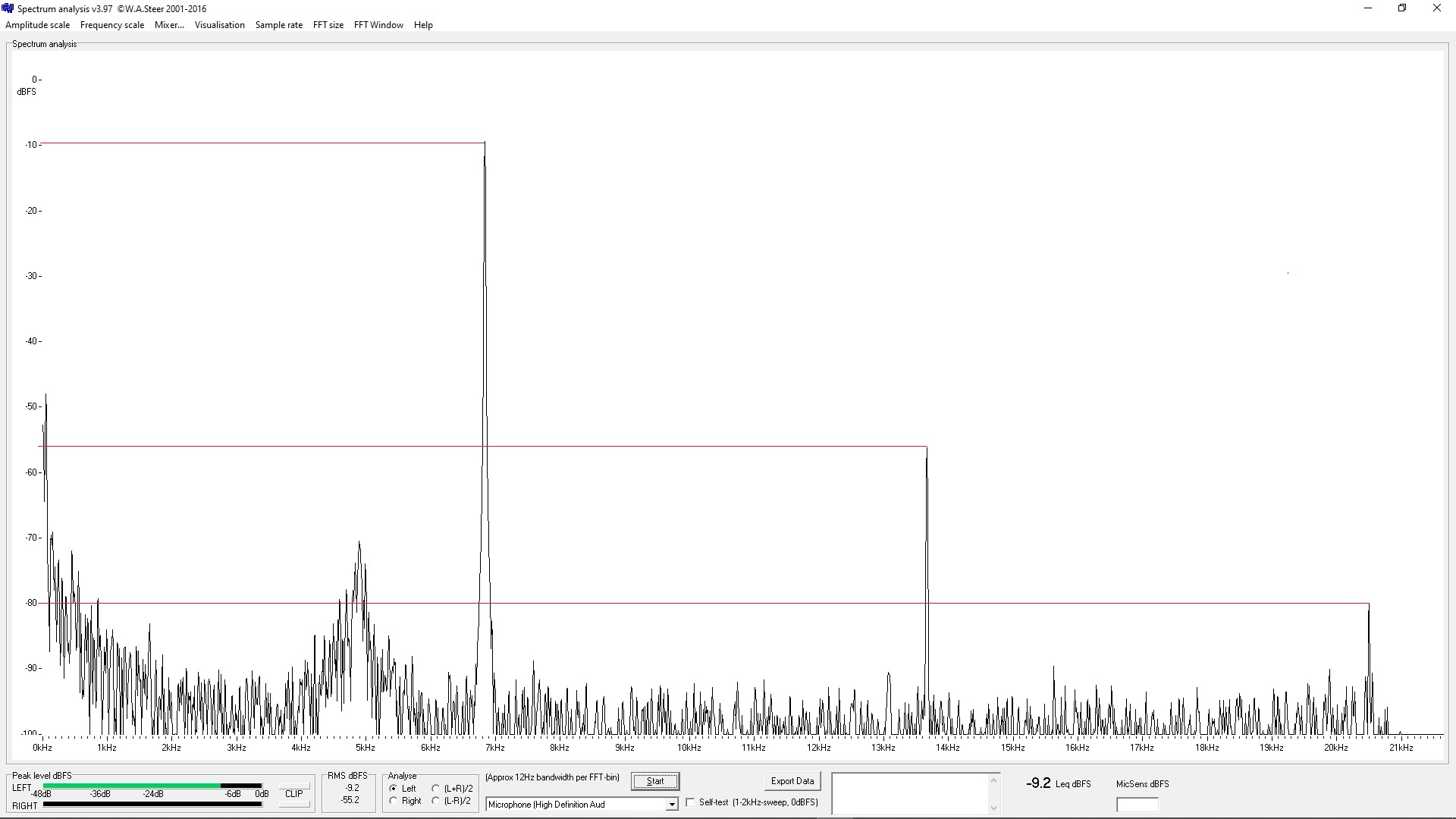

    Всем добрый день. Вроде давно никто про ламповые усилители не писал. Восполню этот пробел.
    Покажу спектры представленного усилителя после усовершенствований.
    Выходная мощность 3 Вт.
Название:	5_Спектр 1,2 кГц при Р=3 Вт.jpg
Название:	6_Спектр 6,8 кГц при Р=3 Вт.jpg

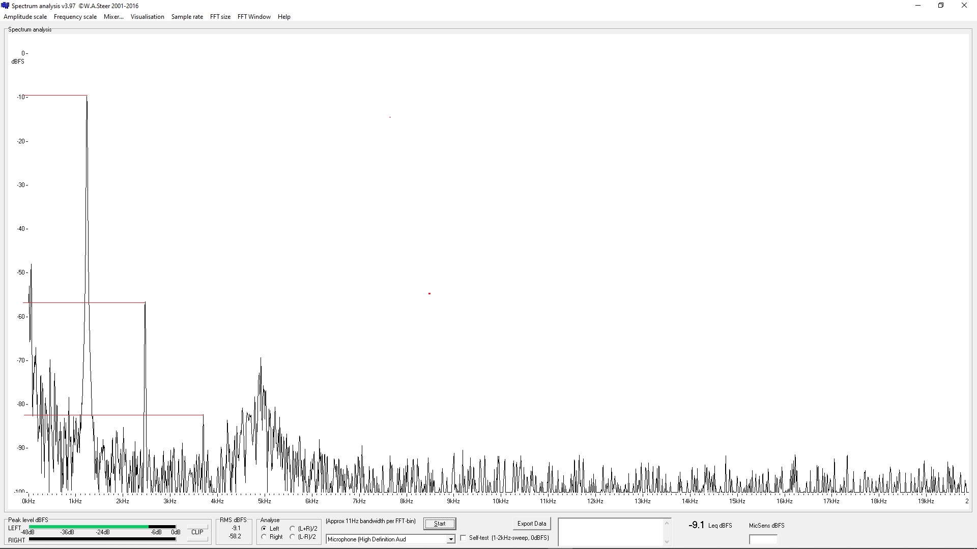

    Выходная мощность 5 Вт.
Название:	7_Спектр 1,2 кГц при Р=5 Вт.jpg

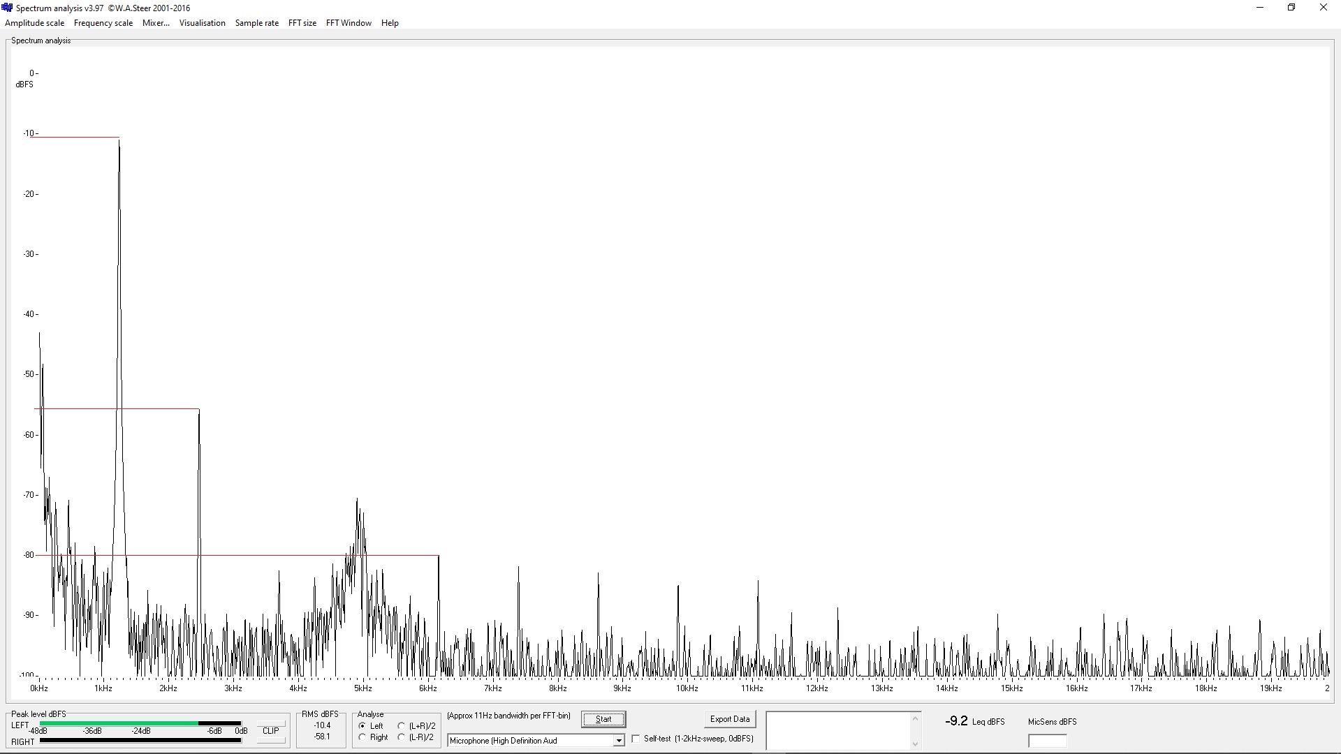

    Выходная мощность 6 Вт.
Название:	8_Спектр 1,2 кГц при Р=6 Вт.jpg

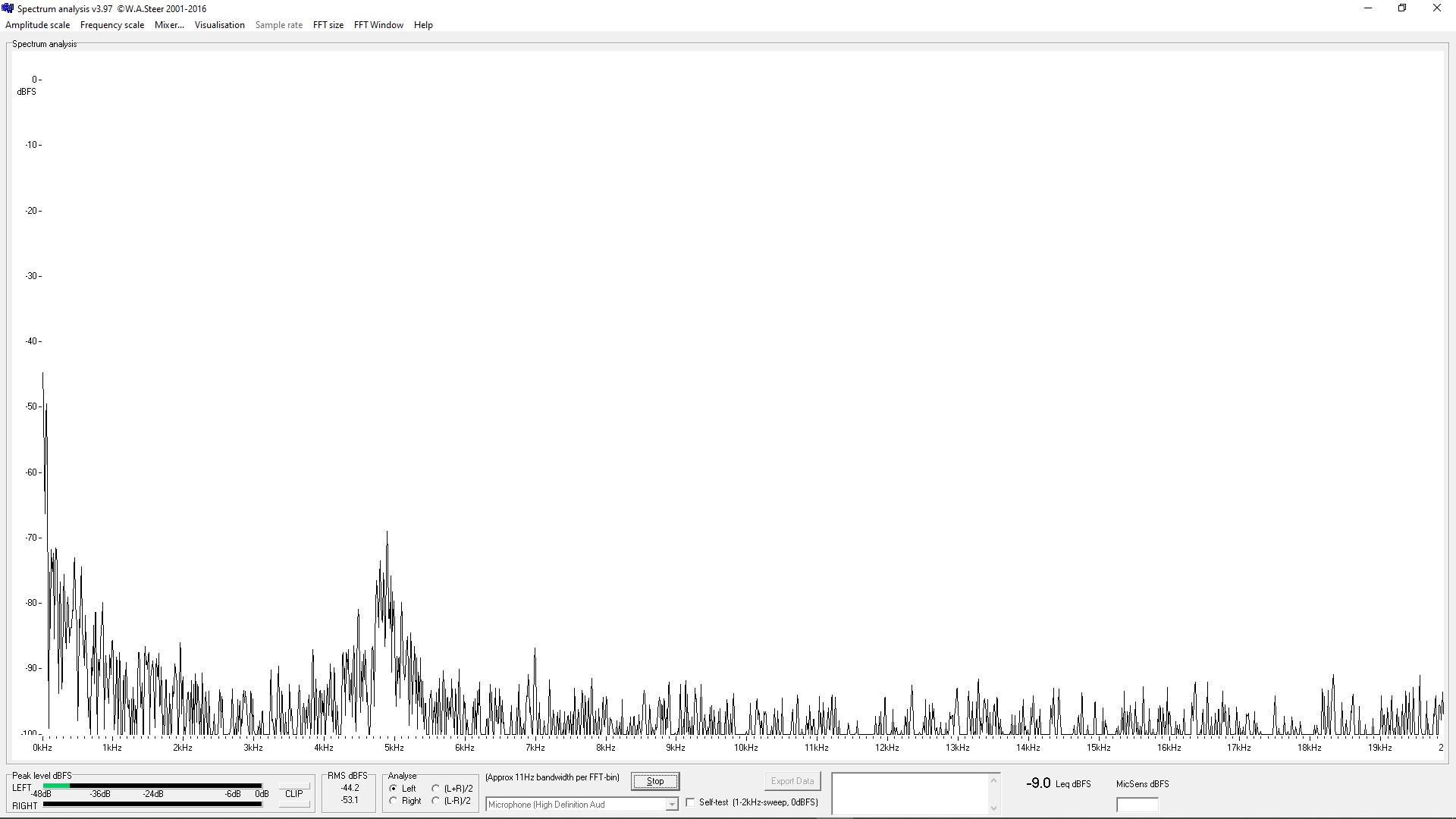

    Спектр при выключенном усилителе.
Название:	4_Без сигнала Fд=44,1 кГц.jpg
    Спектр НЧ.
Название:	3_Спектр 160 Гц при Р=3 Вт.jpg

    Спектры по моему хороши. Выходная мощность сравнима с той, которую можно снять с лампы 300В.
    Звук усилителя на мой вкус очень хороший.
