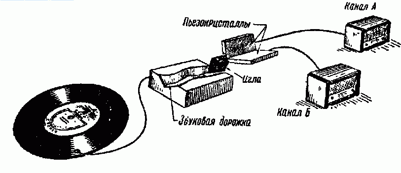

    Самое время вспомнить,что СТЕРЕО (в аудио),это вот так...
