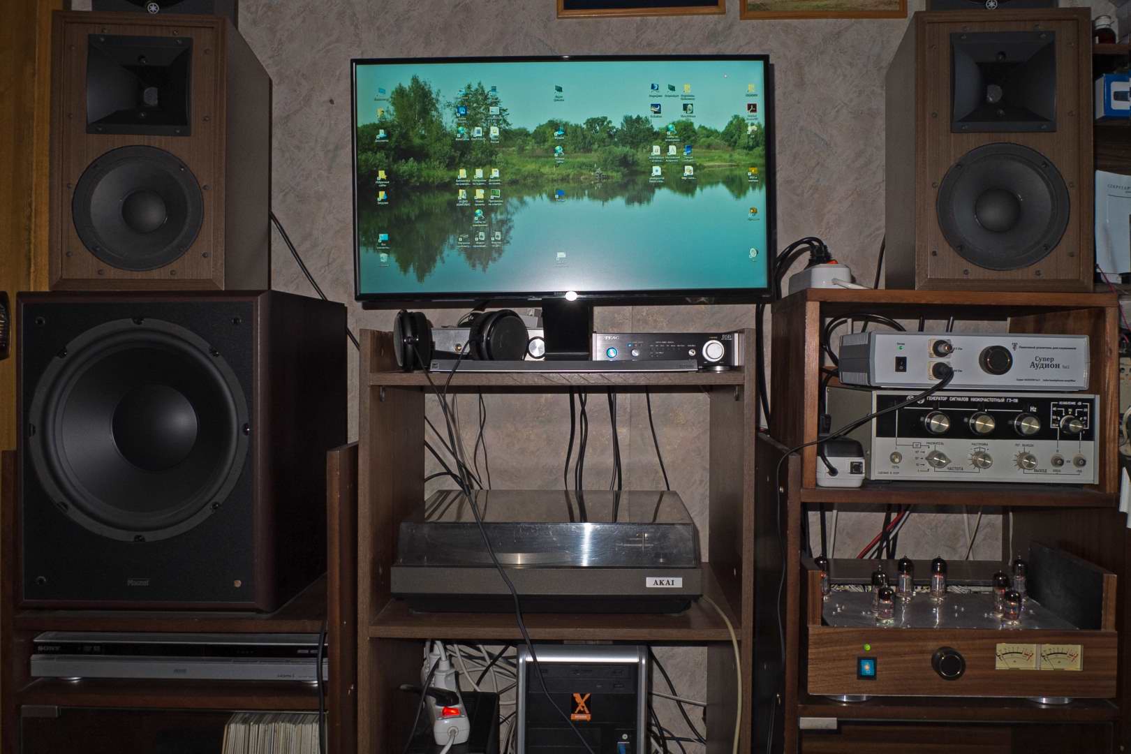

    В составе аудио комплекса усилитель работает на специально разработанные СЧ-ВЧ АС с чувствительностью 95 дБ/1 Вт. При номинальной выходной мощности 3 Вт обеспечивается пиковое звуковое давление в рабочей полосе частот не менее 100 дБ/1м.
    Выходной трансформатор выполнен на тороидальном сердечнике АМАГ200 из нанокристалической аморфной ленты. Особенности построения схемы выходного каскада усилителя позволяют сердечнику АМАГ200 проявить свои лучшие качества.

    Конструкция усилителя подобна усилителю "Триоль РР". Корпус до конца недоделан, поэтому фотка внешнего вида будет показана позже.
    Звук, даваемый усилителем, по моим ощущениям, немного отличается от двухтактника "Триоль РР". "Триоль SE" звучит чуть "мягче". Но это заметно не на всех записях.
    Мне звук понравился.

    Аватар для Игорь Тихомиров
    16.10.2018
    Москва СВАО
    560
    По умолчанию Re: Ламповый однотактный СЧ-ВЧ стерео усилитель с низкими искажениями
    есть где посмотреть АС?
    Я могу показать их на фотке. Про внутренности потом. Иначе это уведет в сторону от темы.

    20.02.2007
    г.Рязань
    4,448
    Спасибо. Принцип понятен. Буду ждать "про внутренности". Ищу реализовавших концепцию.
