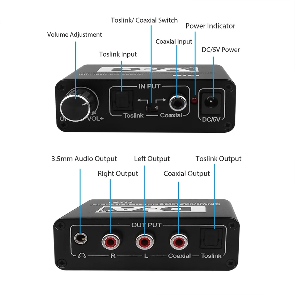

    Дело в том что дома ещё имеются другие источники цифрового звука, и хотелось как говорится "всех зайцев одним выстрелом.." ,но видать не получится)
    Вы можете какую нибудь похожую программу посоветовать для роутинга?

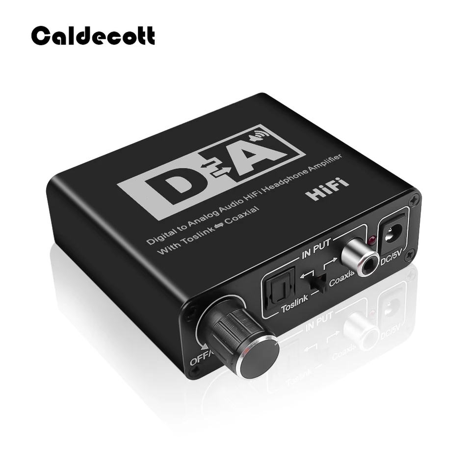

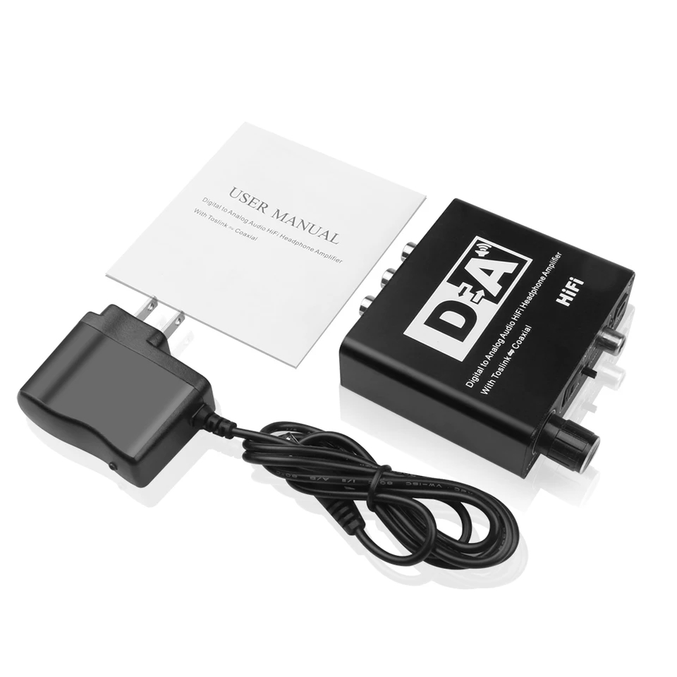

    Сегодня ,вот такую вещицу присмотрел на Али, что то вроде сквозного ЦАПа с разветвителем, со оптическим входом , и оптическим выходом.
