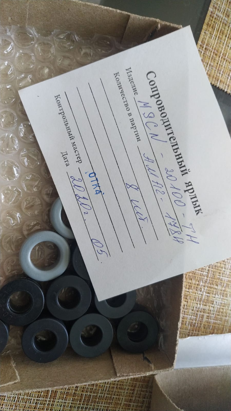

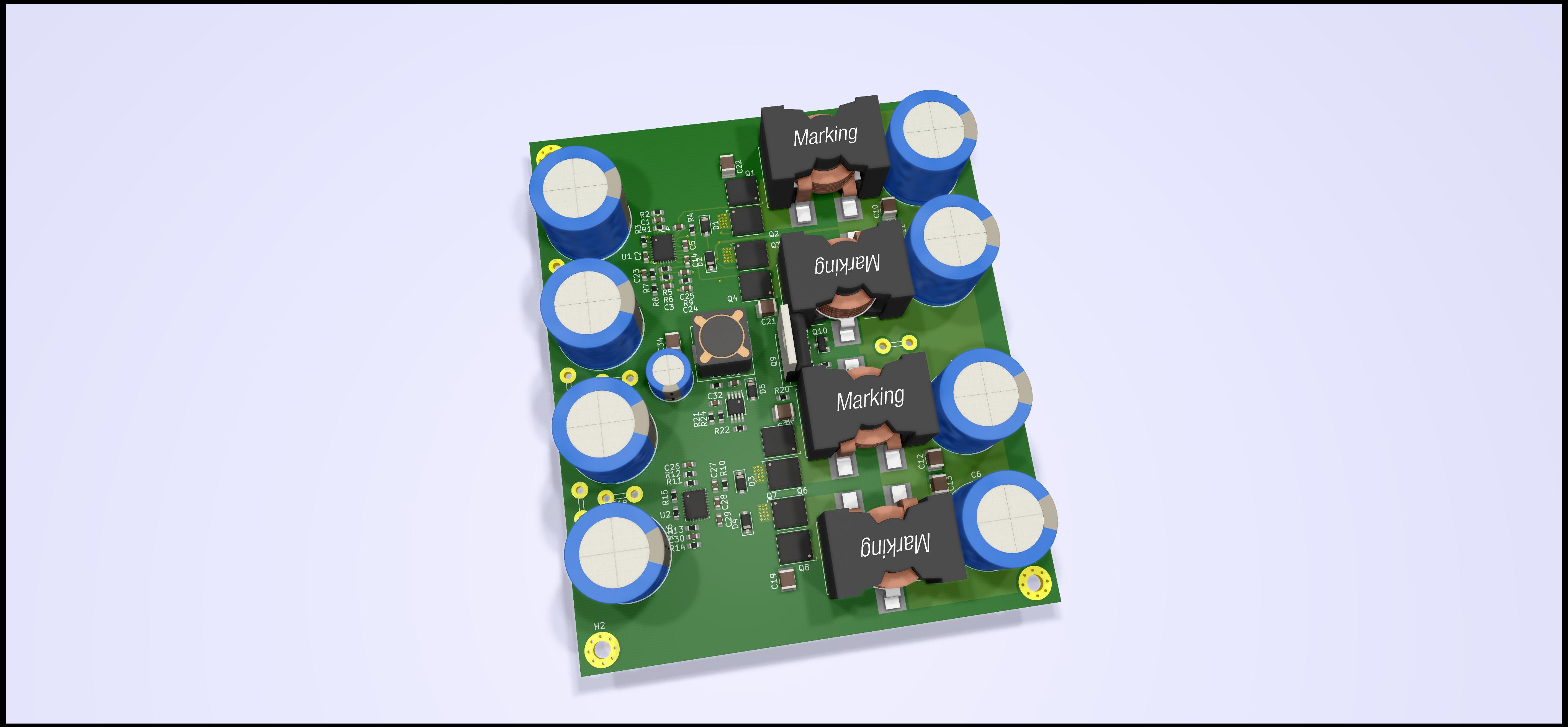

    И 4 фазный буст, для питания в машине

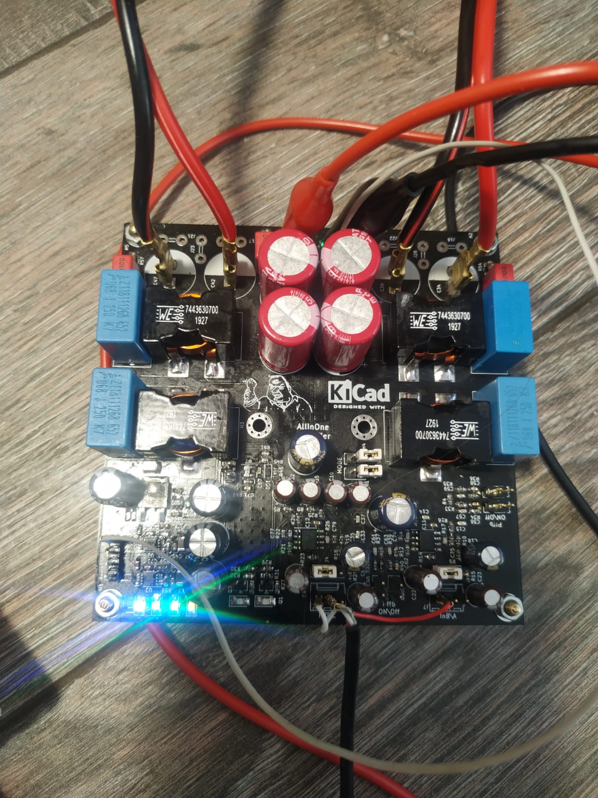

    Собрал, испытываю.
Название:	WhatsApp Image 2020-06-24 at 16.11.49 (1).jpeg

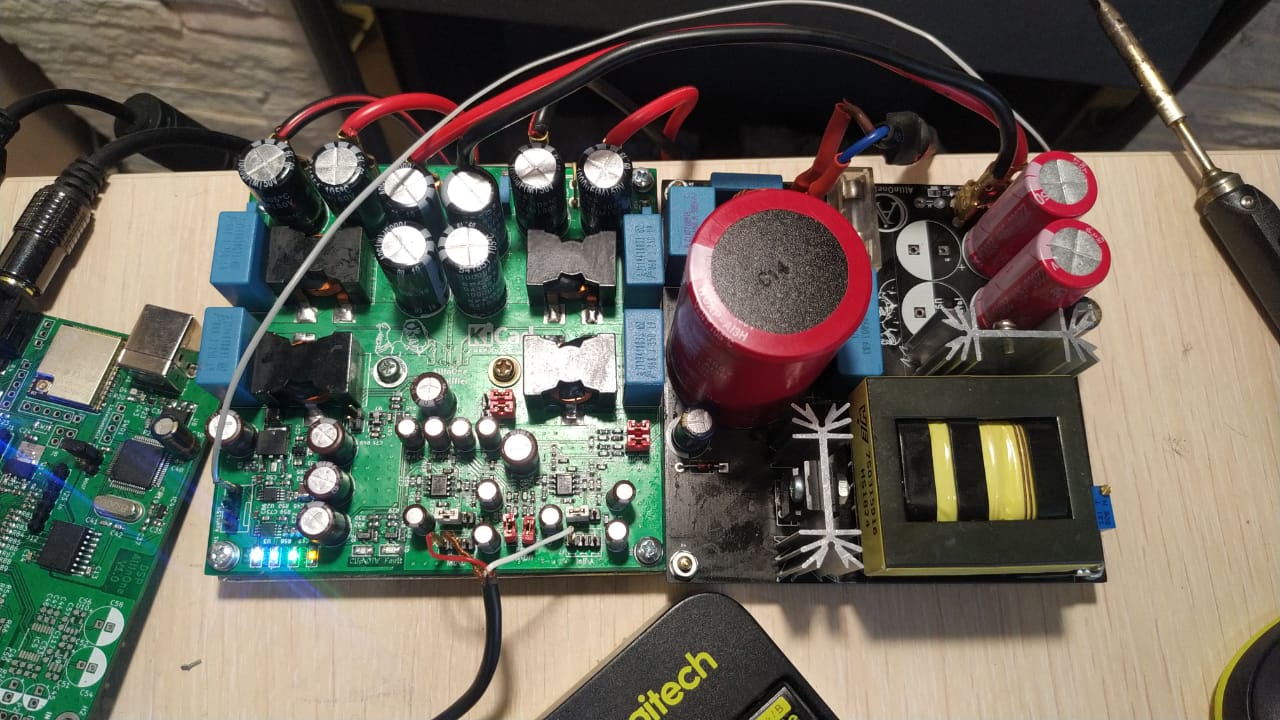

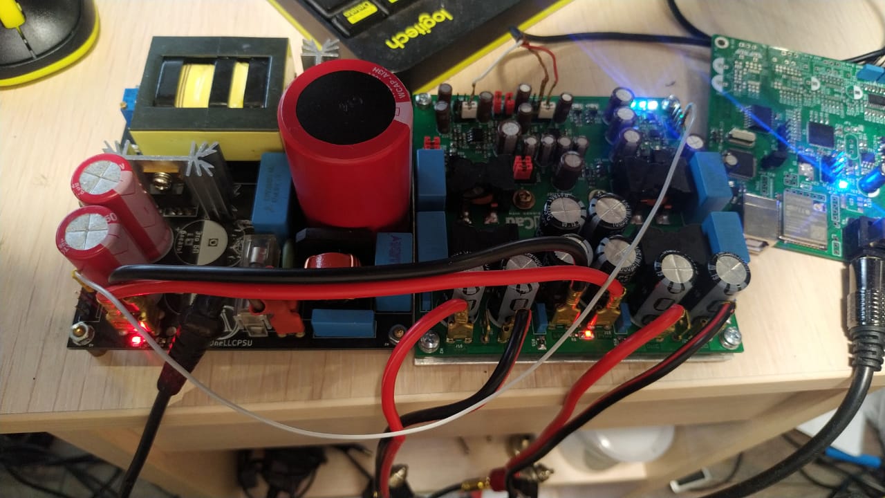

    Собрал новый БП на готовом трансе.
Название:	WhatsApp Image 2020-07-14 at 15.05.24.jpeg
