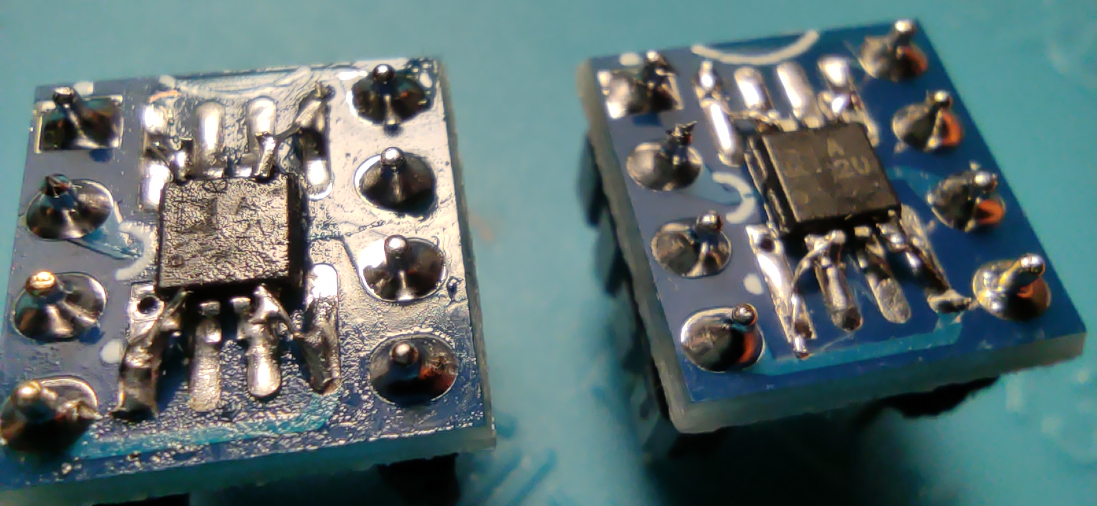

    Приобрел ADA4610-2
    Так как нет переходников, приколхозил на соиковый.
    В сравнении с OPA1656 звук на вч более прозрачный.

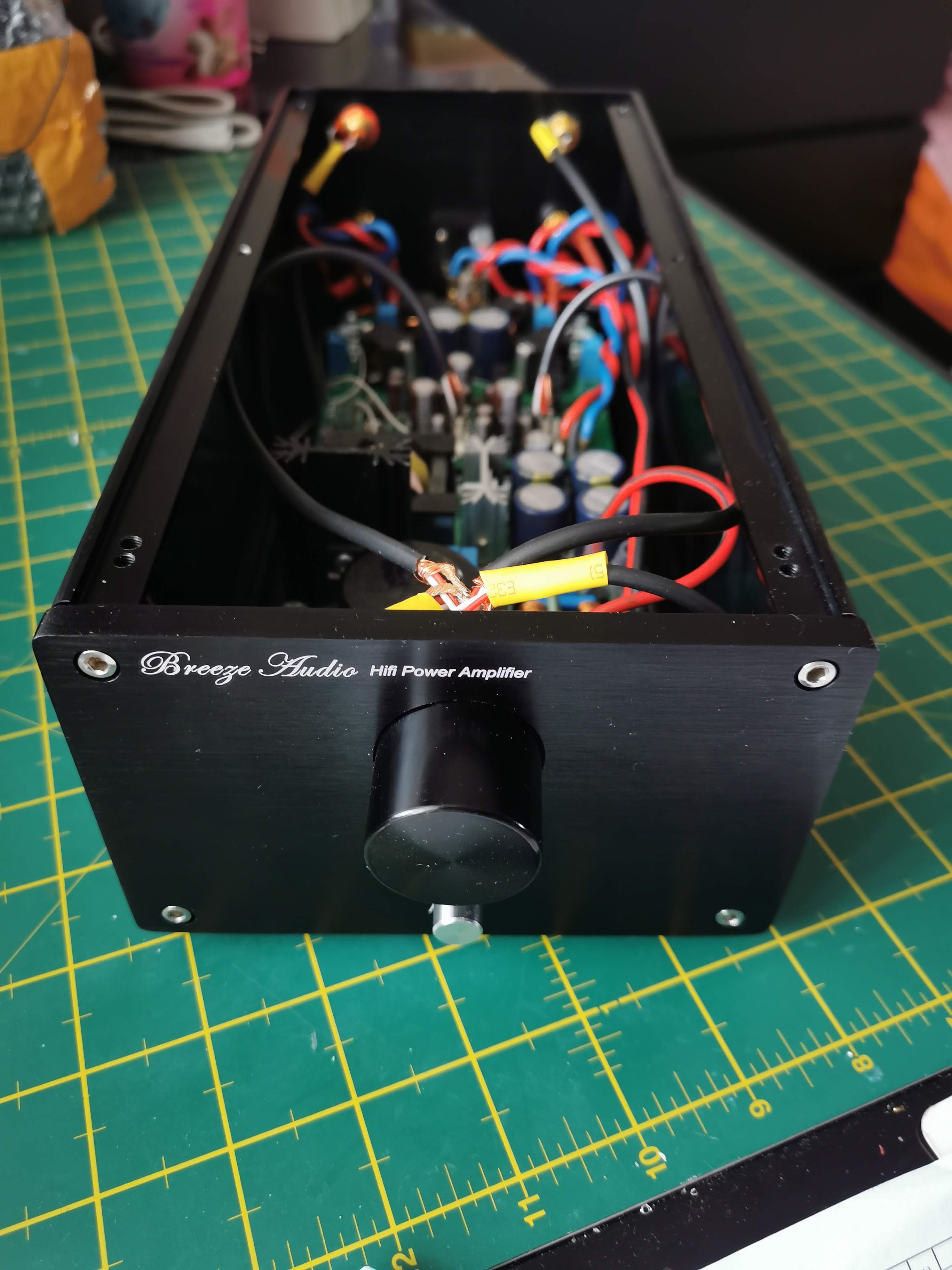

  12. #431
    Завсегдатай Аватар для locki
    03.06.2008
    Москва/Дубна 5/2
    1,214
    По умолчанию Re: Мой вариант усилителя с применением TPA3255 c ООС
    Привет. А опа1612 не пробовал?
    "Мой князь - Князь Тишины..."
  13. #432
    Аватар для DrModd
    17.07.2019
    1,053
    Пробовал, я всю линейку пробовал, 1602, 1612, 1642, 1656, приличные ОУ.

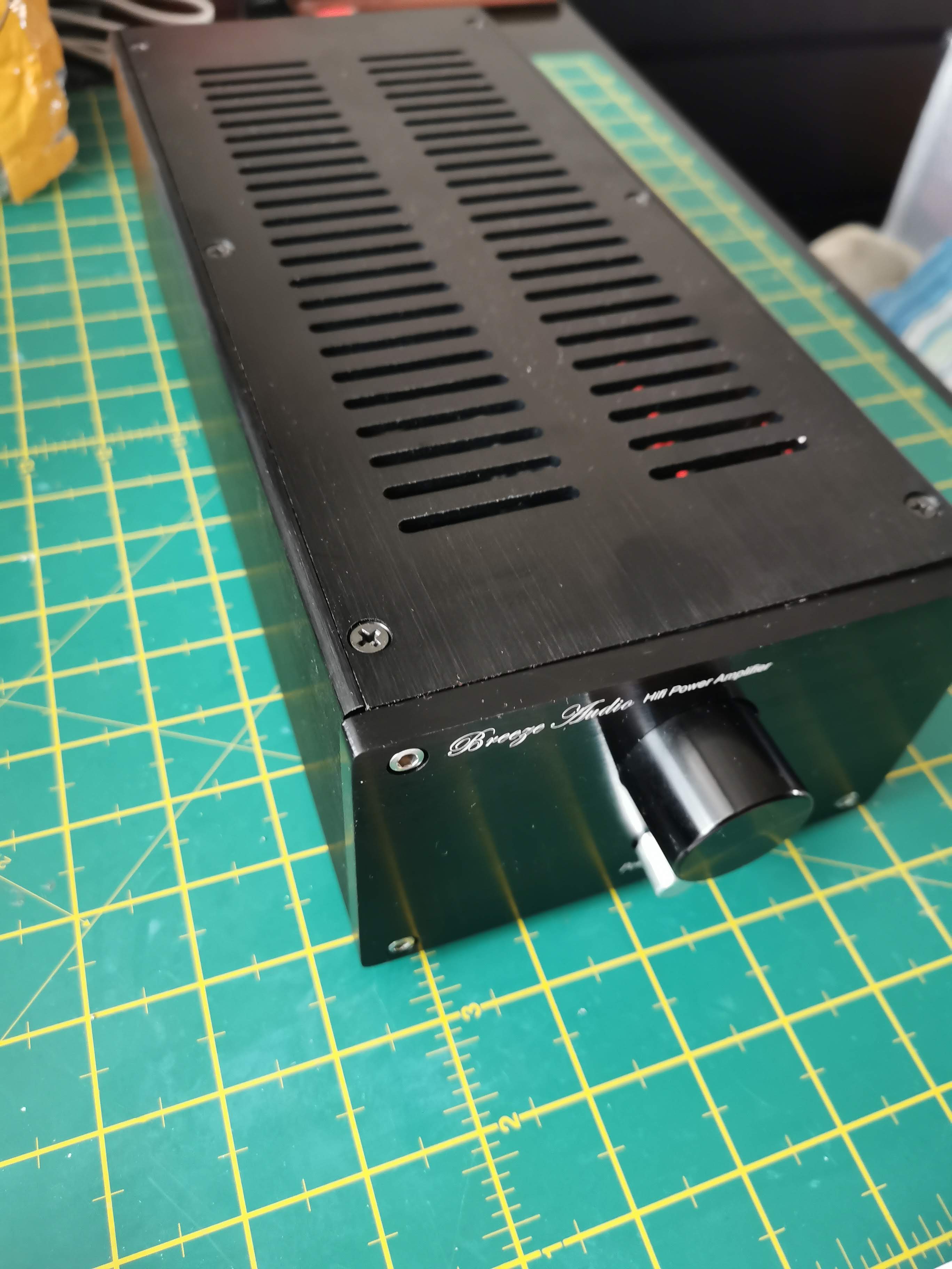

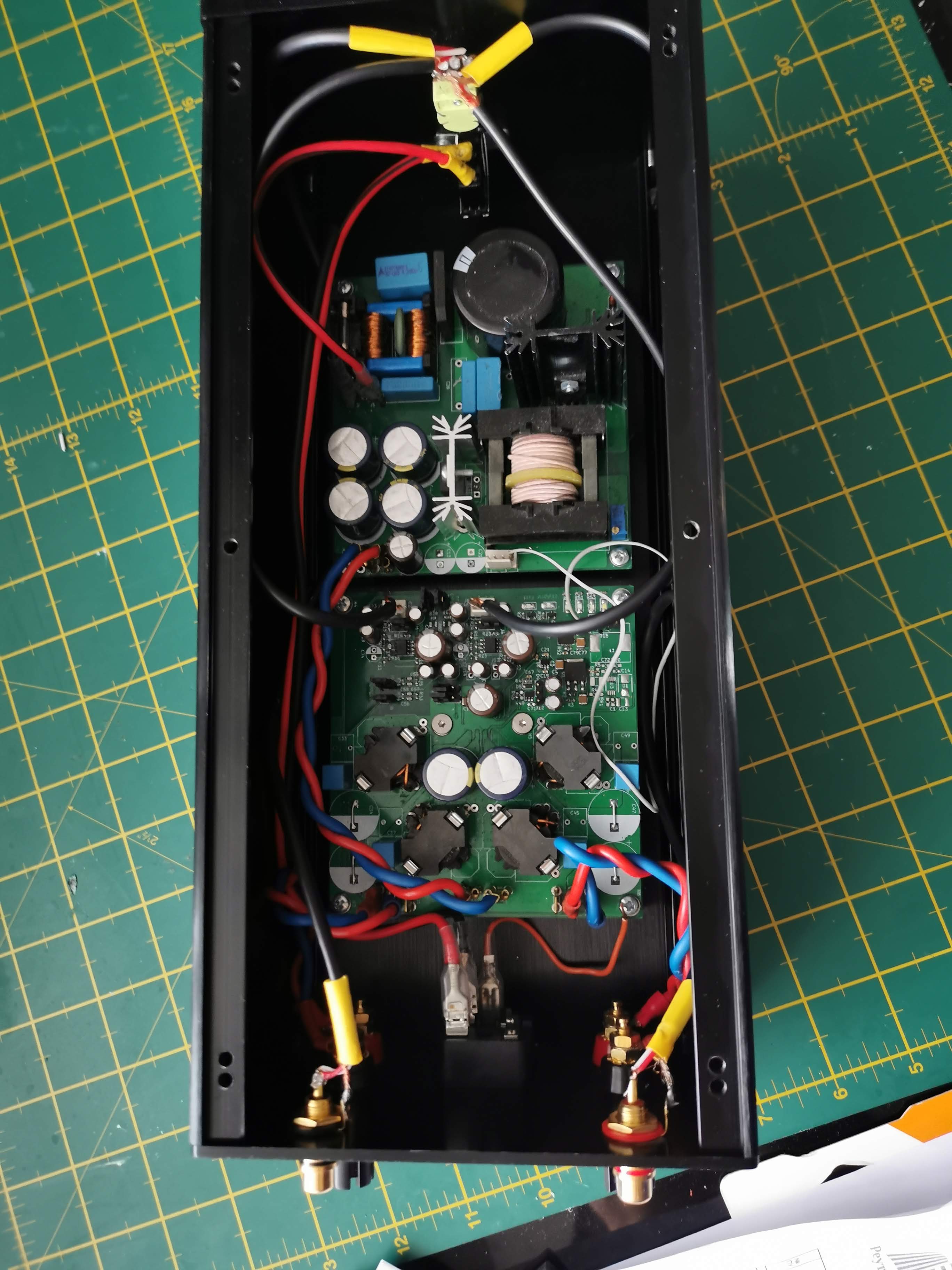

    Автоверсия, тест БП.
Название:	WhatsApp Image 2021-06-03 at 18.39.48.jpeg
  18. #437
    Частый гость Аватар для wind
    12.11.2017
    266
    А по блоку питания можно чуть по подробней и отдельной платой изготавливать нет в планах ?
  19. #438
    Аватар для DrModd
    17.07.2019
    1,053
    По сути стандартное включение SG3525 с защитой, считывающей ток по падению на ключе.
    Ключи IRF3306, транс планарный (лень мотать было), сердечник ELP38.
    Рассчитан на 500 ватт, габаритка транса более 2,5кВт
