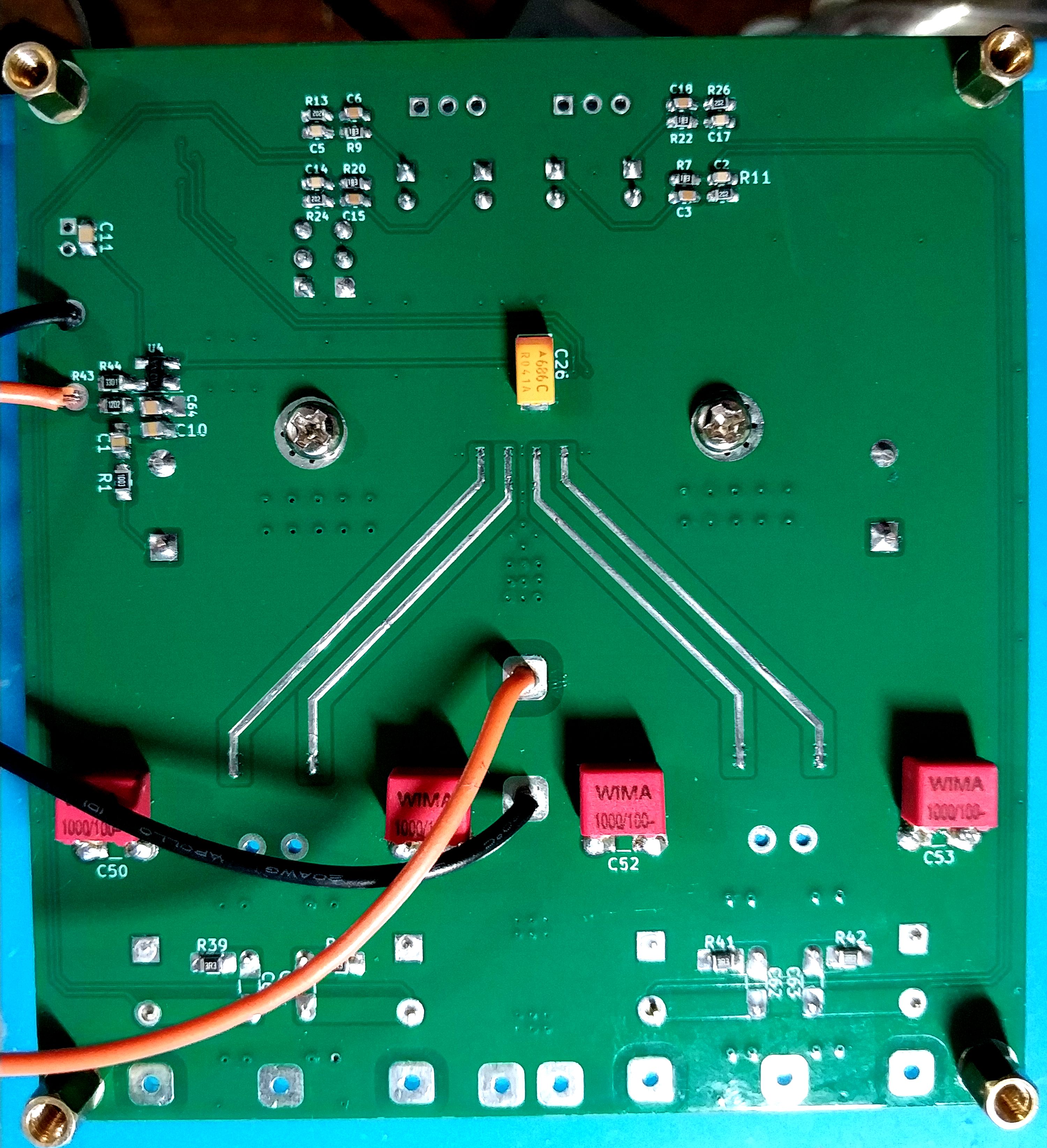

    По умолчанию Re: Мой вариант усилителя с применением TPA3255 c ООС

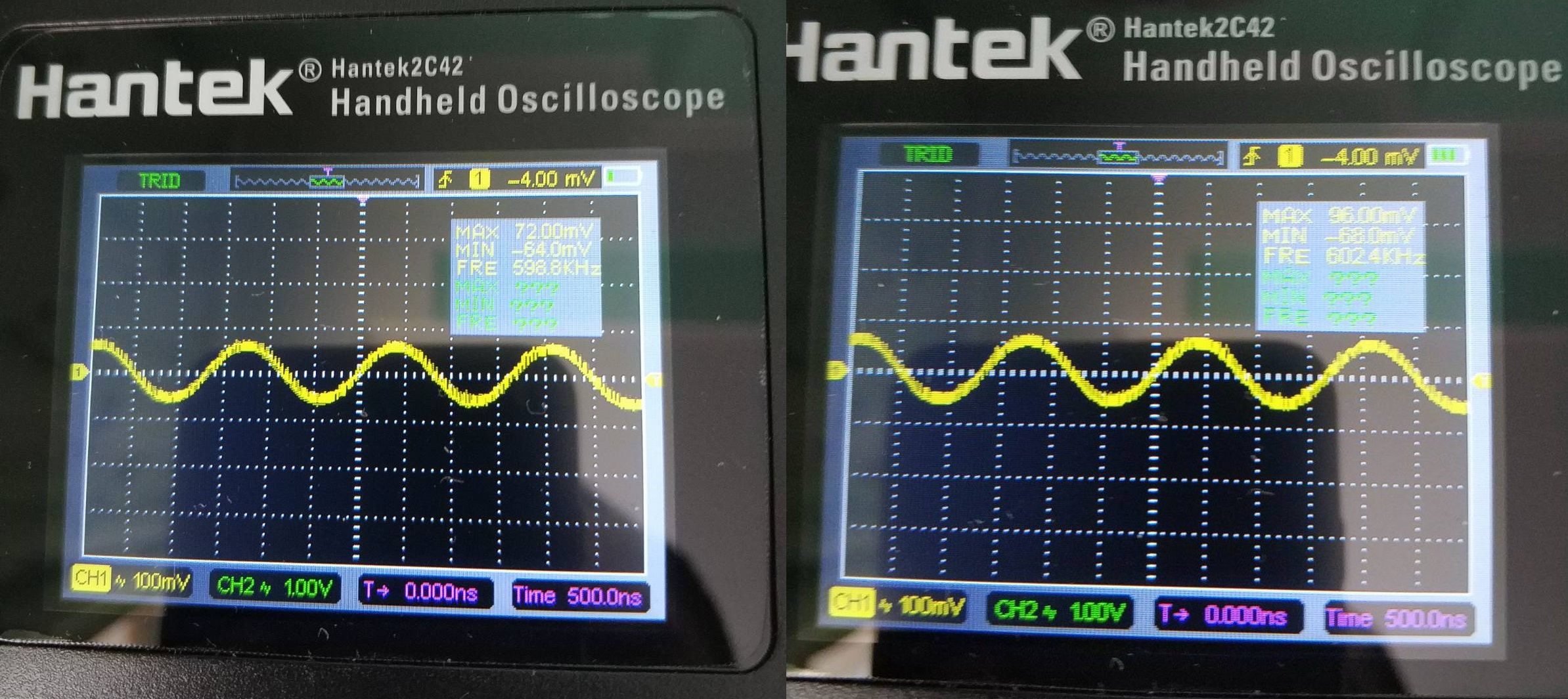

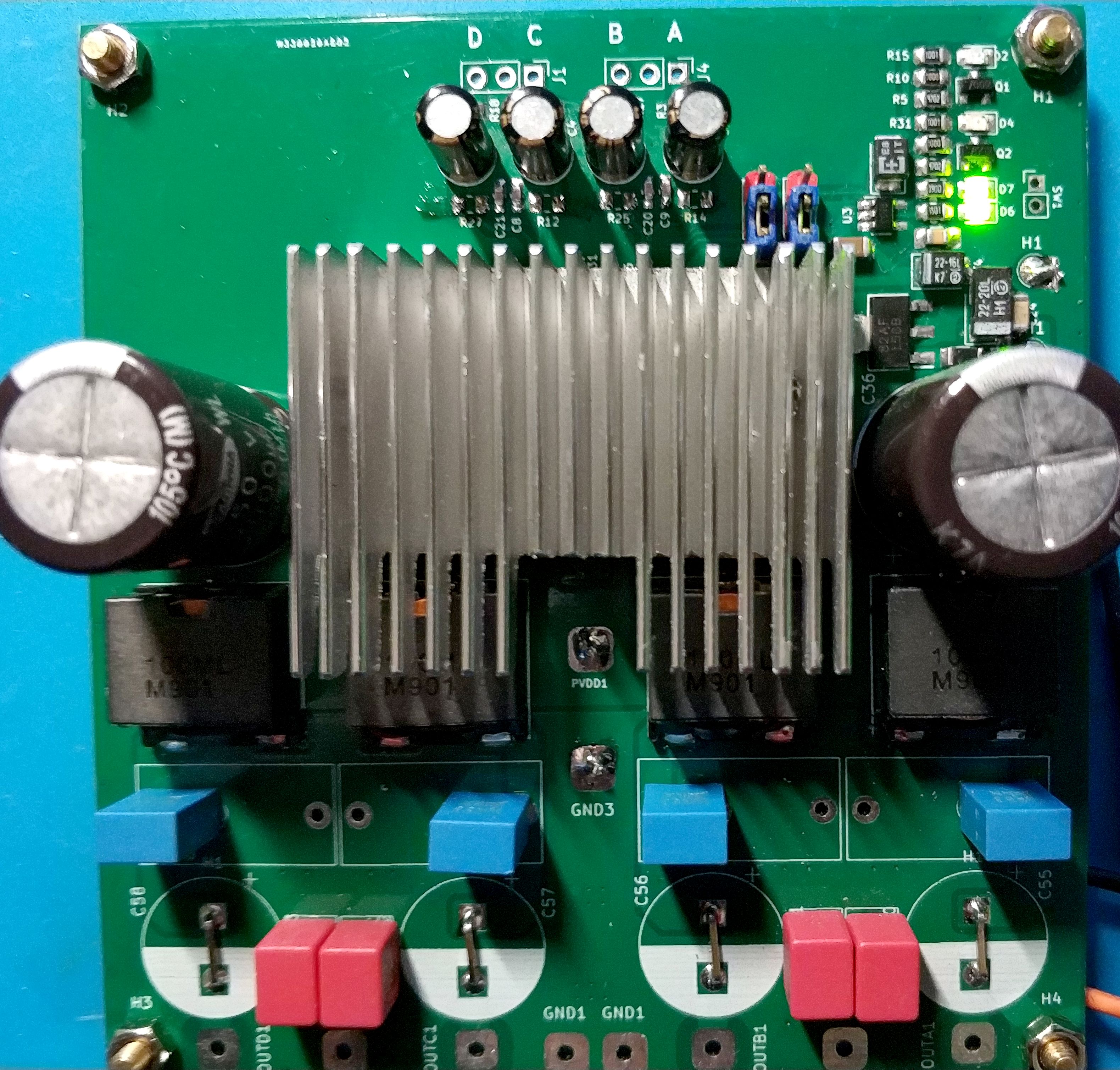

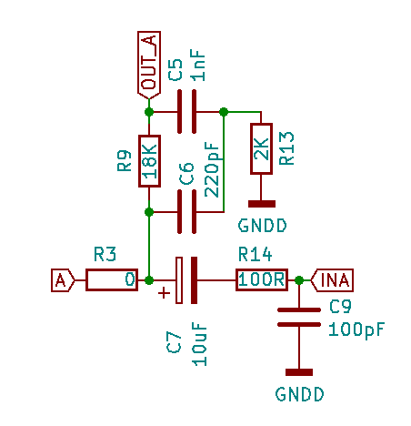

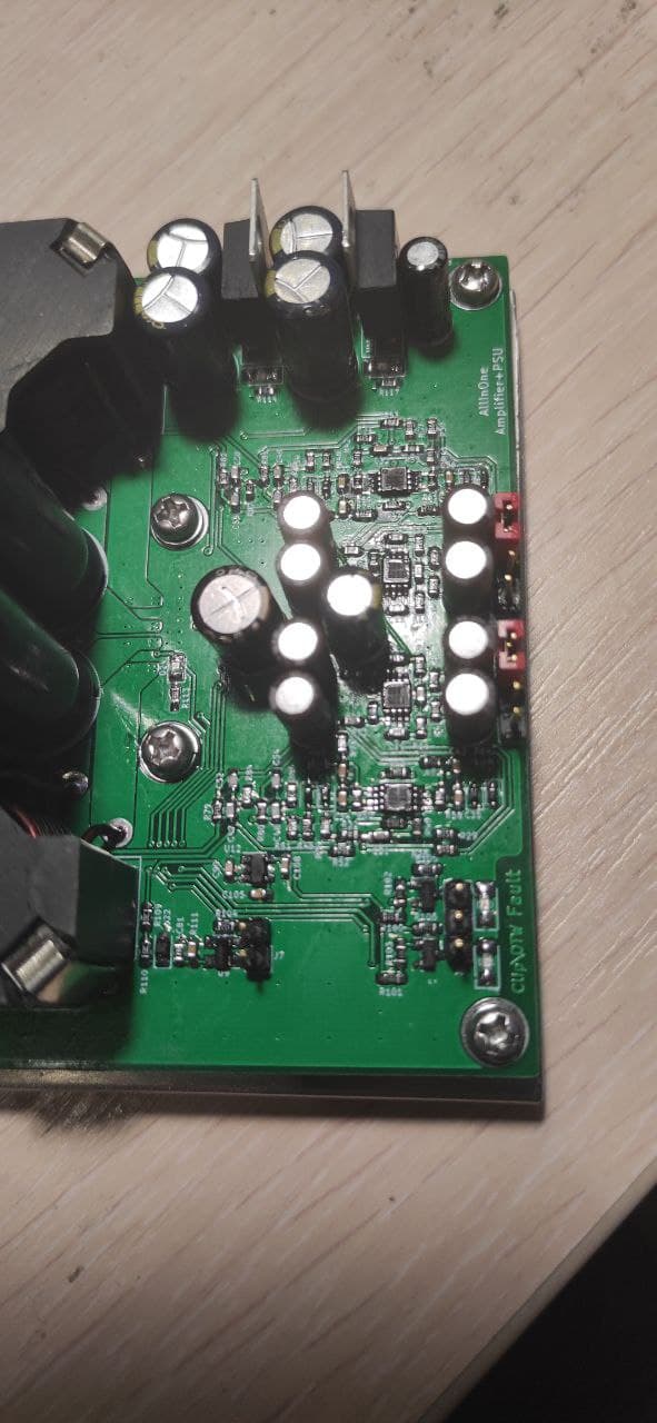

    Сегодня пробовал запустить основную плату без плати ОУ так как она в процесе, и словил глюк - сразу загорается FAULT, еще раз все перепроверил ошибок нет напряжения в норме. Подумал на обратную связь, отпаял резистори перед входами 100 ом, и угадал... сразу все запустилось.
    Обратную связь брал з Post-Filter Feedback(Rfb-18K Rground-2k, C_fb_in-220pf, C_fb_out-1nf ) , сразу нашел еще косяки выходной LC фильтр у меня 10uH-1uF а частота 600kHz так как делал по даташиту, я так понимаю надо уменьшить до 450kHz(AM2; Master mode - резистор 30Kom) и тогда C_fb_out с 1nf заменить на 220pf?
    Да. Также можно регулировать устойчивость Rground-2k
    Частоту я бы рекомендовал не уменьшать.
    Спасибо! А выходной фильтр 10uH-1uF будет нормально работать ? Просто у меня не 3255 а TPA3251, там стандартная 600kHz и фильтр 7 µH-680 nF.
    Просто етот файл попался мне позно а там половина по другому чем в даташите и evaluation module slaa788a+.pdf.
    Так по двох входах после конденсаторов на вход 3251, на выходах на динамики 120миливольт, как только соединить любой вход с обратной связью так сразу срабативает FAULT.
    По идее, 3251 работает с обвязкой от 3255, я о PFFB.
    Они должны быть все соединены.

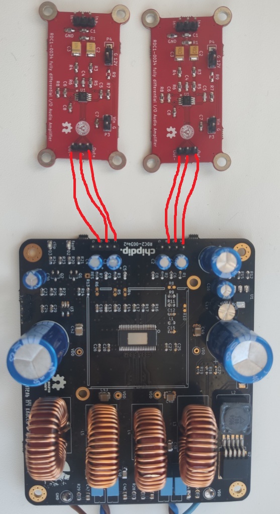

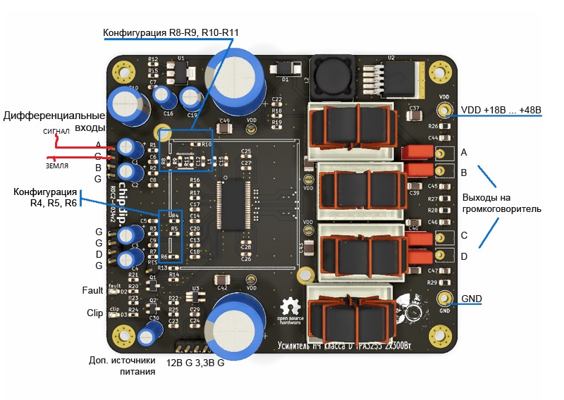

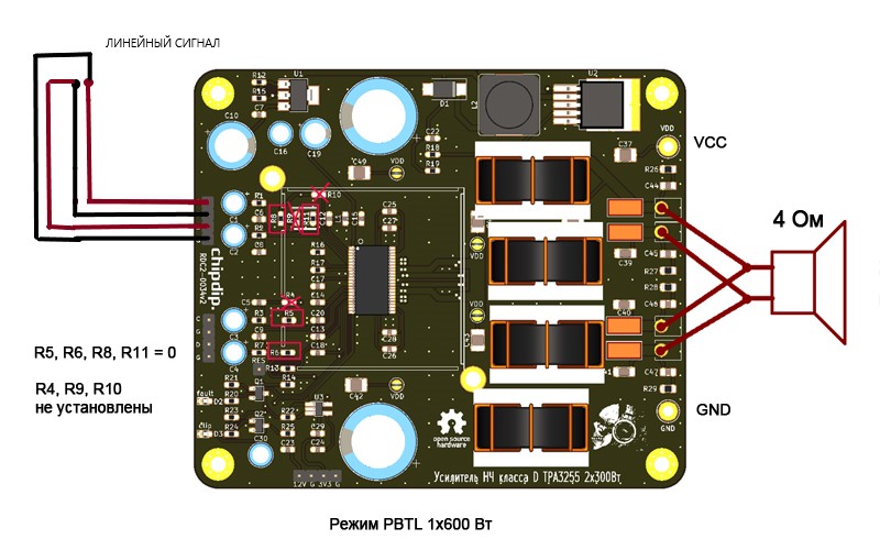

    Здравствуйте Уважаемый DrModd!
    Помогите пожалуйста! Приобрёл несколько комплектов 3255 с Чипа "RDC2-0034 All-in-One", собрал 2 , один сконфигурировал в моно, другой в стерео, блок питания линейный 250ВТ 48В нестабилизированный, предусилителем выступает выход ресивера на сабвуфер у него амплитуда примерно 4вольта (усилитель собирался использовать для сабвуфера), и ситуация такая, что примерно на 16 вольтах на выходе начинается резко моргать CLIP и затем FAULT, причем что в стерео 16вольт на канал и FAULT, что в моно 16вольт на канал и FAULT, пробовал и с предусилителем от другого сабвуфера - результат такой же, посмотрел все резисторы верных номиналов, даже на защите стоит 22ком, единственное на freq adj вместо 30ком стоял 22ком заменил его на 10 результат прежний, проверил напряжение 12 и 3.3 под нагрузкой проседает до 11,9; 3.3 не проседает вообще, микросхема под нагрузкой впринципе холодная, стоит радиатор и кулер, обращался к Чипу там тишина
    Очень прошу!!! Подскажите в каком направлении искать причину ?

    Какой пред перед ТПА?
  12. #371
    Новичок Аватар для Bobei
    03.03.2021
    35
    Сам модуль от Чипдипа https://www.chipdip.ru/product/rdc2-...uggest_product
    не имеет предусилителя на борту, я использовал сначала выход ресивера на сабвуфер, в нем уже есть предусилитель (какой именно не знаю) есть только параметры - 4вольта/1,2 кОм.
    Затем использовал предусилитель от другого сабвуфера, суть в том , что разницы особой не было, он как вырубался с FAULT примерно на 60вт так и вырубается
  13. #372
    Аватар для DrModd
    17.07.2019
    1,053
    Покажите соединения?
    ---------- Сообщение добавлено 10:39 ---------- Предыдущее сообщение было 10:33 ----------
    https://www.chipdip.ru/product/rdc1-0034a,
    Вам нужен вот такой предусилитель, на каждый канал.

    Ок попробую этот предусилитель, но всё равно непонятно почему мой предусилитель не подходит, ведь усилитель с ним работает вполне нормально до определённого уровня, и почему происходит именно FAULT? Я так понимаю идёт сигнал OLP, но почему при такой низкой мощности?

    Работает половина усилителя.
    На входы АВ, CD надо подавать противофазный сигнал.

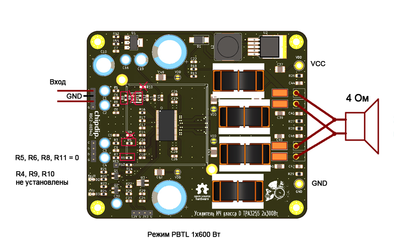

    А разве он уже не сконфигурирован в моно? Я установил перемычки для моно, как было указано в описании
    На входы АВ, надо подавать противофазный сигнал.

  19. #378
    Аватар для DrModd
    17.07.2019
    1,053
    Вот так, только один канал.
