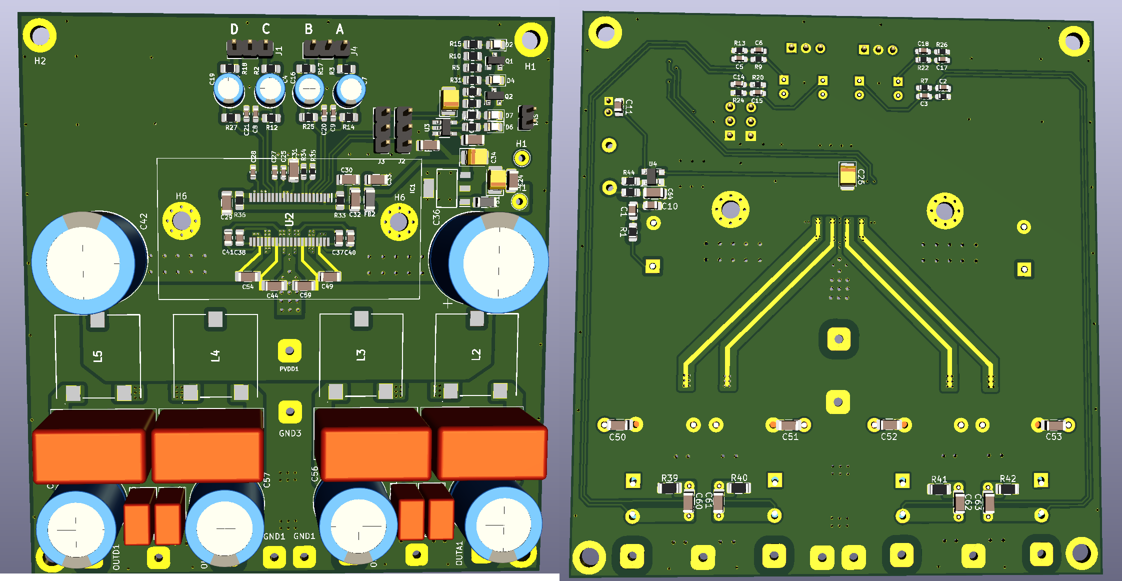

    Попытка сделать свой вариант вызвана тем, что все что продается не соответствует запросам.
    Нет ООС, которая значительно улучшает звучание. Маленькие теплоотводы, микросхема сверху а хотелось бы отводить тепло на пластину снизу.
    Детали старался выбирать из наличия в Чип и дип и покупки в Москве, без пересылок.
    ОУ питаются однополярным напряжением, с двухполяркой заморачиваться не хочу, хотя возможен преобразователь на LM5017, готовые трансформаторы для которого есть у Лэпкос.

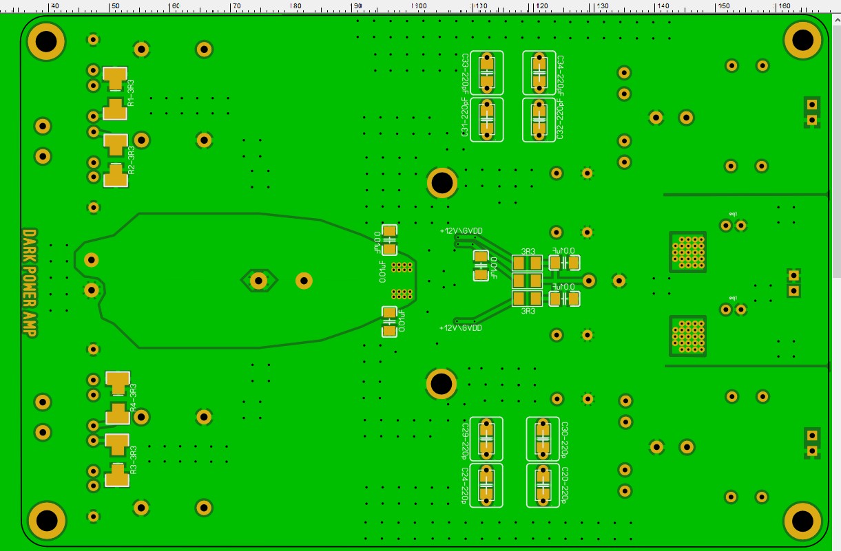

    Не утерпел, включил недоделанный, особо сказать нечего, работает, у меня ремонт дома и я свою основную акустику увез, слушал на комповых малышах.
    Пластина радиатора греется на небольшой громкости градусов 55-60, рука еле терпит, это еще корпус не закрыт. Я возможно плату переверну и еще добавлю радиатор.

    У меня радиатором работает корпус

    Дорожек под маской не видно, да и плату я с радиатора не снимал, если не знать (мой вариант), то как догадаться как правильно включать? Вот картинки смотрел, так и включил, хотя джампера уже стояли правильно. 10к входное? На инв. вход ОУ заводится через 10к, получается что так.
    Воот! А я думал, что этой пластины достаточно. И у меня проблемка возникла, на почту отпишу.

    Немного переосмыслив, пришел к такому варианту платы (см. фото).
    PS^ Для моего напряжения в 24в. можно б было и вниз чипом (от такого напряжения он еле теплый), но это уже заново "рисовать все", что в лом.
    Итак уже уделил этой ТПА3255 времени... наверное больше, чем заслуживает

    Имхо, надо двинуть выходную керамику как можно ближе к ногам, да и дороги к ним тонкие, посмотри как в аппноте (slau751.pdf) выход сделан, да и повтори.

    По умолчанию Re: Мой вариант усилителя с применением TPA3255 c ООС
    Эти, что стрелкой в 3х миллиметрах, с противоположной стороны 5мм.
    ---------- Сообщение добавлено 17:24 ---------- Предыдущее сообщение было 17:22 ----------
    ААА. Понял про какую. GVD_AB и CD Да, точно. Ща передвину!
    ---------- Сообщение добавлено 17:30 ---------- Предыдущее сообщение было 17:24 ----------
    Или все ж про С47/49?

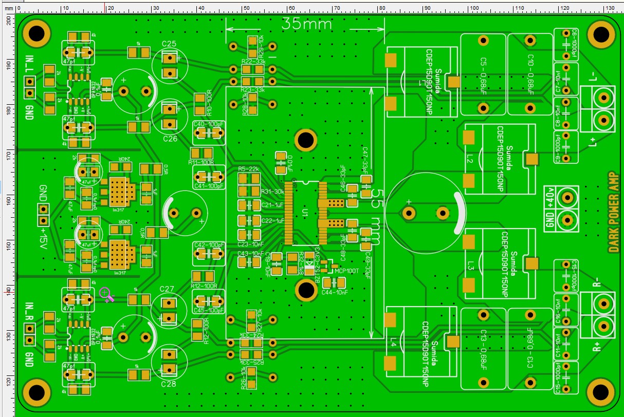

    Появилось время доделал свой компактный вариант плати, заодно и исправил косяки, куда без них.
    Преобразователь выкинул, он отдельно вне плати, ОУ будут 2 етажом на пустом месте слева, тоже хочу поэкспериментировать с ними.
    Конденсатори в фильтре дублировании, будут устанавливаться по наличию. Кстати о фильтре, делал по даташиту 10uH и 1uF, а попался апноут - TPA325x Post-Filter Feedback, так там для 3251- 7uH и 0.68uF, не критично по качеству будет?

    Цитата Сообщение от RomanLyL Посмотреть сообщение
    PS. Посоветуйте где плату можно заказать качественно и не дорого по доставке(Ukraine)
    Не скажу насчет доставки на Украину, но основные недорогие производители, это pcbway.com и jlcpcb.com
    Первый мне показался более качественным, хоть и чуть дороже.

    Есть мнение (и не только мое), что дороги обратной связи должны быть минимальной длины... но, блин, везде ж компромиссы...-) все и одновременно улучшить трудно, смотрите сами...
    Псбвей тоже показался слегка лучшим по качеству...

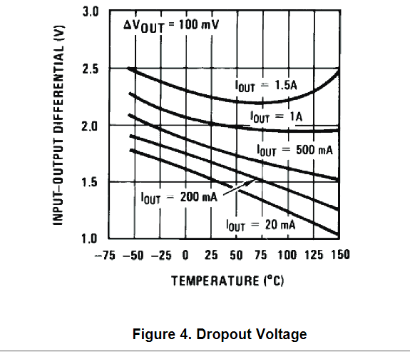

    Всегда думал 4-5 надо-)
    На странице 7 даташита на LM317A от TI есть график. Может кому окажется полезен в определении минимального падения напряжения на нем.Нажмите на изображение для увеличения.

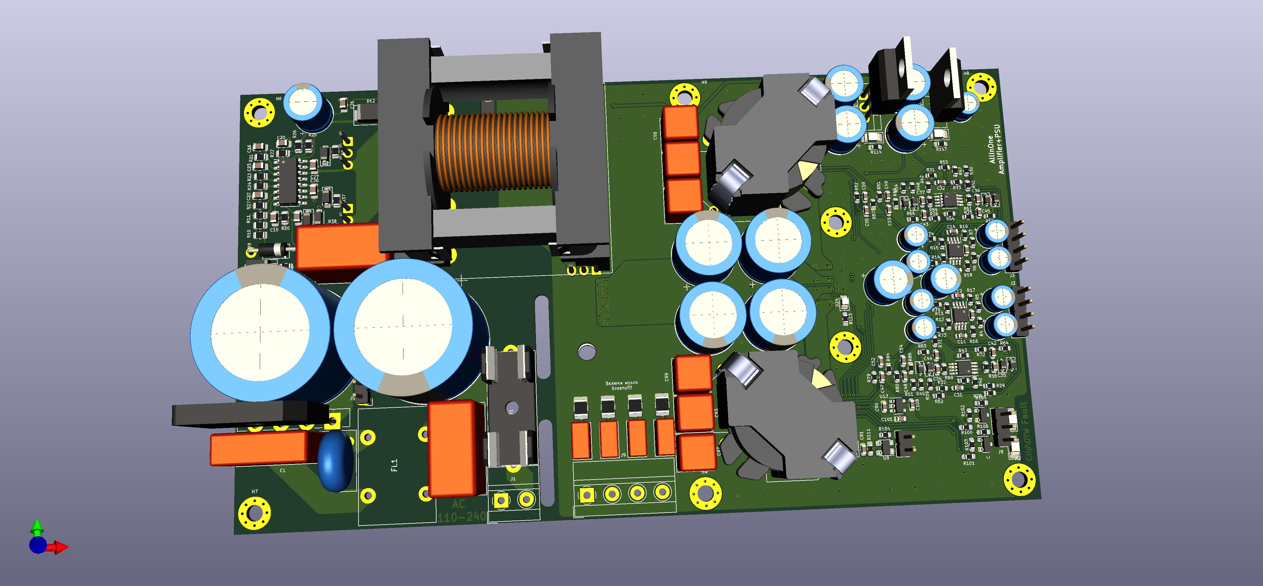

    С FDA OPA1632
    + нойзшейпер как у нкора, эксперимент типа.
