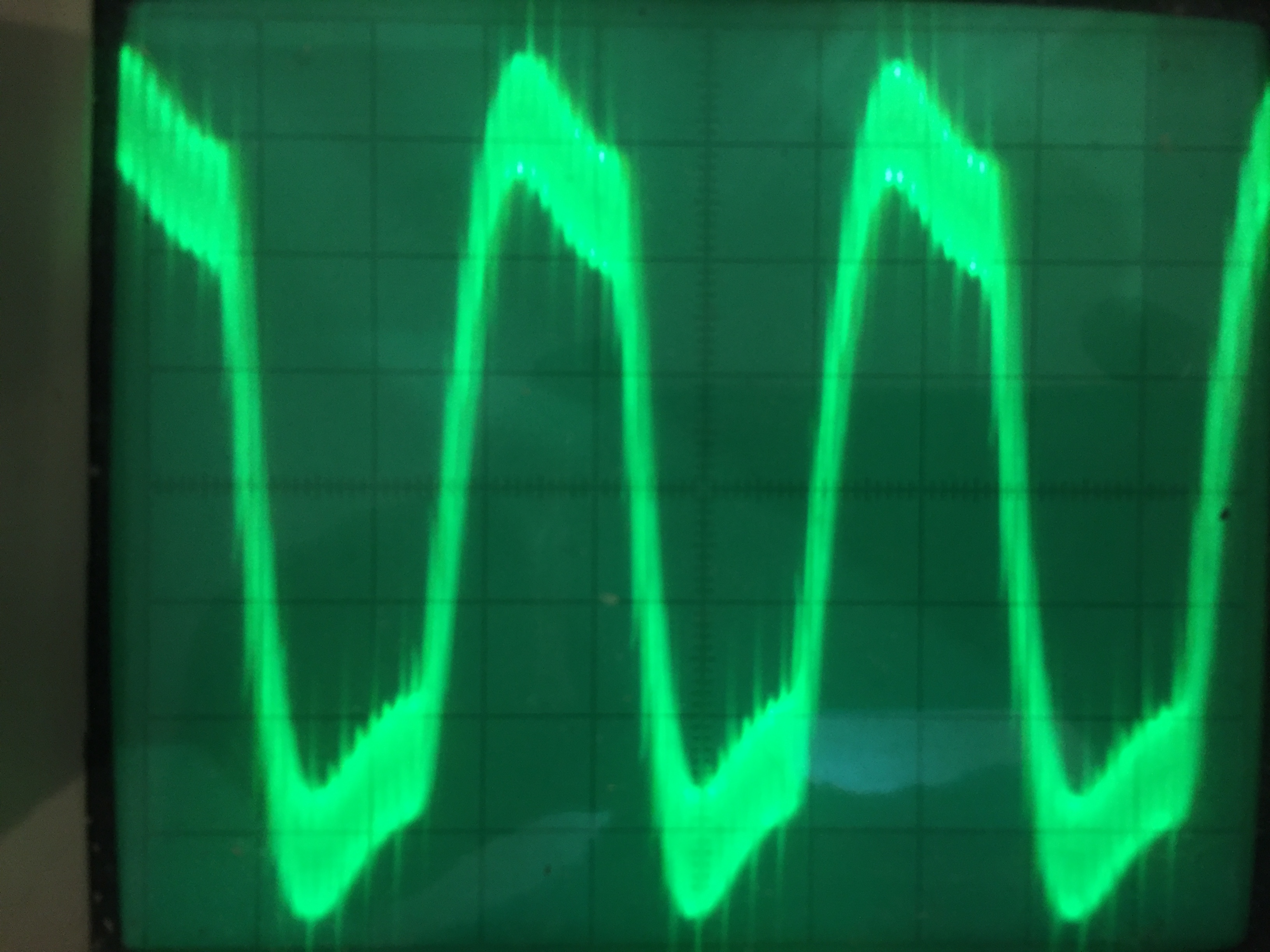

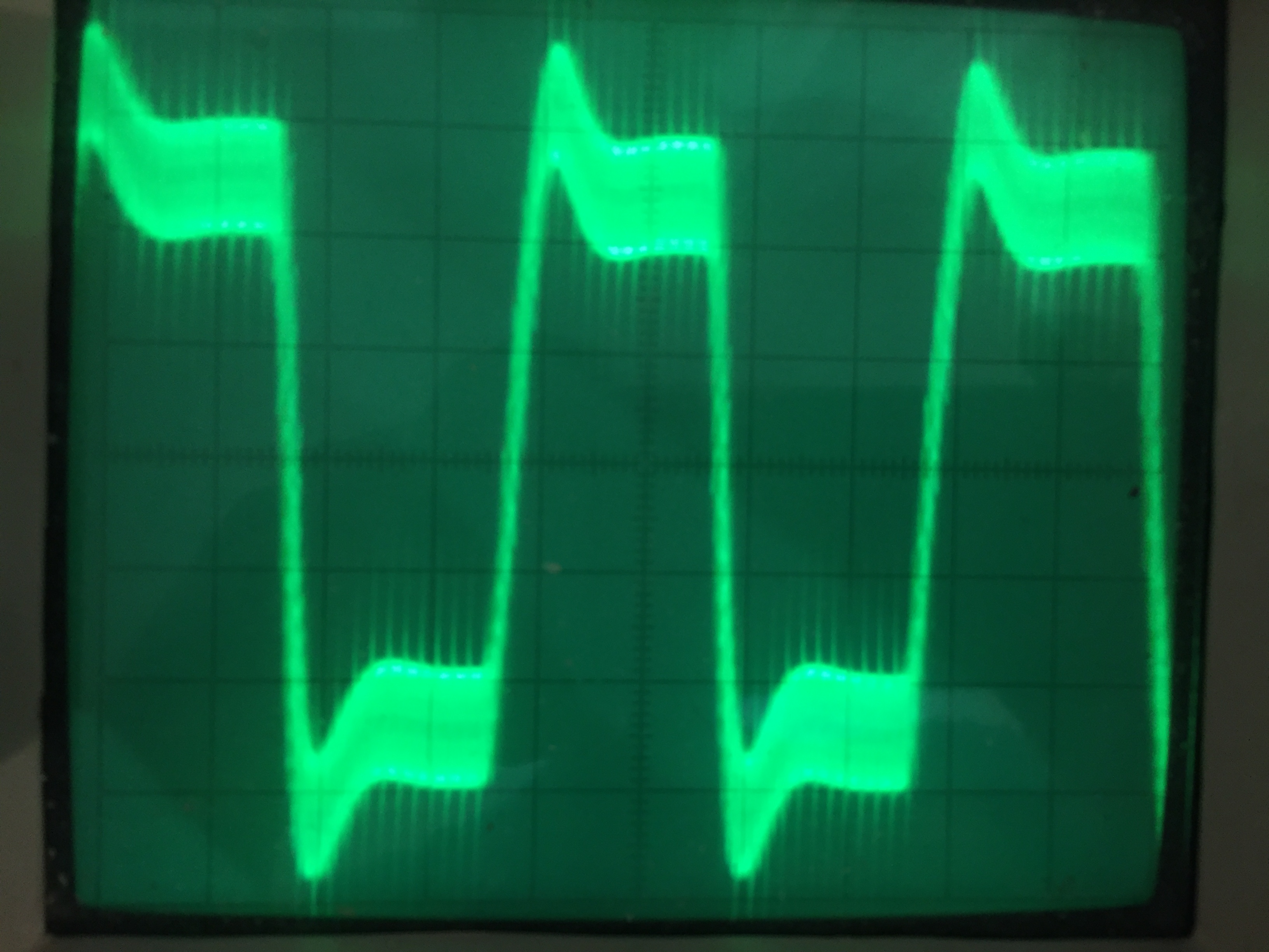

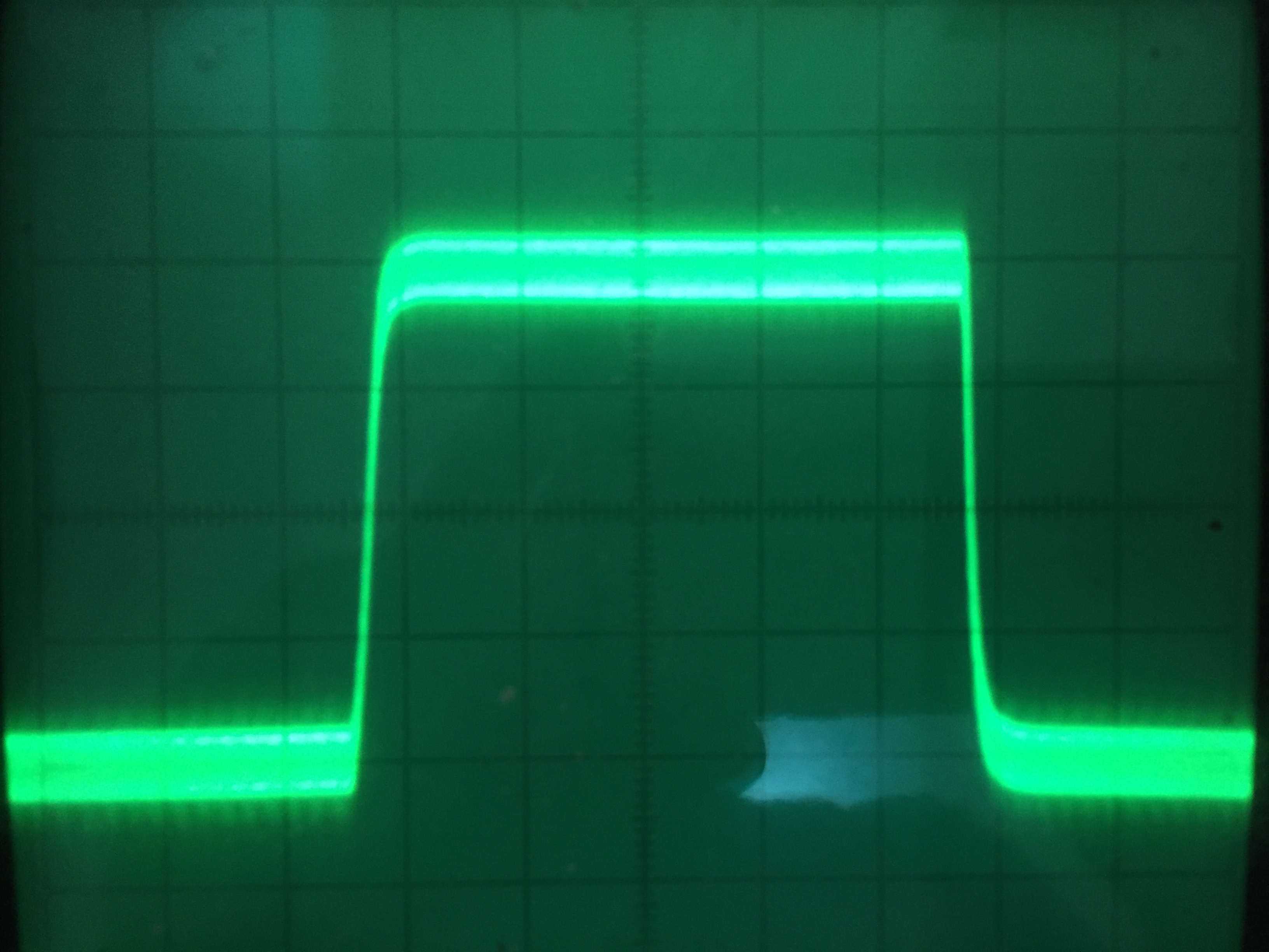

    Пока заменил в обвязке ОУ NE5532 220пФ на 47пФ - АЧХ стала ровной до 50кГц. Ну и меандр изменился.
    Был такой 1кГц, 10кГц, 20кГц:
Название:	1кГц ТРА3255 220пФ.JPG
Название:	10кГц ТРА3255 220пФ.JPG
Название:	20кГц ТРА3255 220пФ.JPG
    Стал такой 1кГц, 10кГц, 20кГц:
Название:	1кГц ТРА3255 47пФ.JPG
Название:	10кГц ТРА3255 47пФ.JPG
Название:	20кГц ТРА3255 47пФ.JPG
    У Topping TP60 "зубец" еще сильнее выражен, но резкости или высветленности в звуке нет (10кГц):
Название:	10кГц Tripath TA2022.JPG
    У Sousmanster в его клоне UcD такой меандр на 10кГц (замер Сталкера):

    1. Разница между + и - на выходе не великовата?
    Это из-за разной нагрузки на плечи, по минусу только ОУ, по плюсу AVDD и ОУ.
    2. Падение напряжения на LM317/337 в 1,45V не маловато для качественного функционирования стабилизатора?
    Гдето попадалась информация, что достаточно разницы на 1,25.
