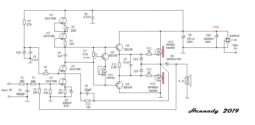

    Решил выделить данную схему в отдельную тему, т.к. сформировалась концепция как по топологии, элементной базе, особенностей коррекции, и собственно, звучанию.
    Данную схему назвал Фурия (FURY).
    особенности схемы:
    1) схема УН на полевых транзисторах в каскодном включении
    2) два контура ООС , один из которых охватывает выходной конденсатор, второй еще и корректирует устойчивость (берется с выхода ВК усилителя)
    3) комплиментарные гексофеты на выходе
    4) глубокая ОС (не менее 70дБ)
    5) инвертирующее включение

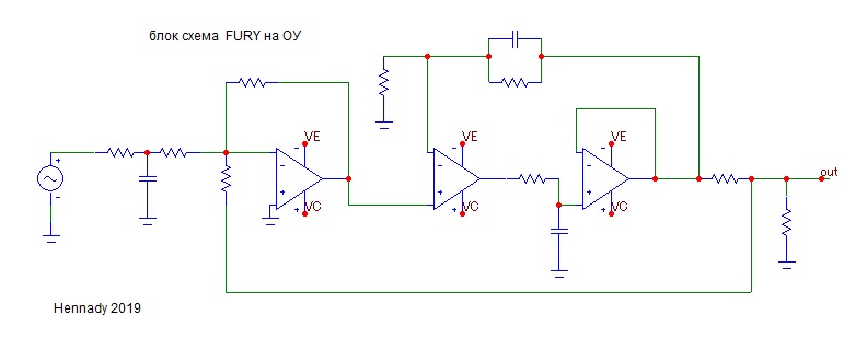

    Блок - схема Fury состоит из трех каскадов:
    1-й каскад на полевике(jfet) с инвертирующем включении
    2-й каскад УН на полевике (jfet) с динамической нагрузкой и с низкоомным выходом для согласования с ВК
    3-й каскад однотактный повторитель с высокоомным входом и с динамической нагрузкой + двутактный выходной каскада на гексофетах в классе АВ
Название:	Блок схема на ОУ.jpg
    Нюансы схемы :
    * первые два каскада без нагрузки имеют усиление 95дБ
    * контур ООС на входе определяет общее усиление схемы в 19,2дБ
    * максимальное входное напряжение (амплитудное 3 вольта)
    * входная емкость полевика на входе составляет 33pF для R 1k (т.е. f = 4,8МГц), для снижения динамических искажений добавлен RC на входе в 10 раз меньшей частотой , 560+680pF ( f = 418kГц) с учетом входного сопротивления 560/2+680pF ( f = 816kГц)
    *второй контур ООС идет на затвор второго каскада, он подключается относительно опорного напряжения в 13вольт (реализовано на стабилитроне), этот контур осуществляет коррекцию усилителя на ВЧ для его устойчивости и задает режим работы ВК по постоянному напряжению .
    P.S. В случае обрыва любого из контуров ОС или одновременно двух сразу схема остается в рабочем состоянии
    Нюансы схемы 3-го каскада:
    * на входе полевик + биполярный транзистор, который берет сигнал с истока ГСТ УН , т.к. необходимо более низкое выходное сопротивление УН и, наоборот, высокое для ВК , для согласования этих каскадов
    *динамическая нагрузка выполнена на мосфете IRF510
    * схема смещения ВК выполнена на транзисторе BD139 с транзистором IRF530 - он обеспечивает плавную регулировку начального тока ВК.
    *Термочувствительным элементом является транзистор BD139, именно он и прикручивается к радиатору.
    *применение гескофетов - ИМХО оказалась вполне музыкальная комплиментарная пара IRF630/9630...
    Параметры схемы:
    * Ку=19,2дБ
    * Uвх макс ~3В (амплитудное), Uвх ном ~2В (амплитудное)
    * P вых(RMS) макс = 40ватт (4 Ома)
    * скорость нарастания сигнала SR = 5.84V/uS
    * неравномерность АЧХ в полосе частот 1-100000Гц составляет 0,05дБ
    * неравномерность ФЧХ -1,5градуса(20кГц) и -7градусов (100кГц)
    * ГВЗ на частоте 100Гц - 0,24 uS, на частоте 20Гц - 1,4uS, на частоте 5Гц - 96 uS
    * выходное сопротивлениеR(i) соответствует импедансу выходного конденсатора (т.е. зависит от частоты) ...
    * глубина Общей ОС в полосе частот 1-1000Гц составляет 76дБ, на частоте 20кГц - 70дБ
    * искажения TНD (ном) на частоте 1кГц менее 0,001% (0,0004%), на частоте 20кГц - 0,006%
    * начальный ток выходного каскада 100mA
    * схема питания - можно использовать нестабилизированное
    субъективная оценка звучания неоднократно озвучиваемая "очень разборчивая речь и как в кинозале" )))
    Схема принципиально с однополярным источником питания, рекомендуемая АС - это широкополосний динамик с низкой резонансной частотой , у меня работает в составе квадрампинга с малой октавы и выше ( т.е. от 120Гц и выше), на частотах ниже 120Гц, т.е. на субконтроктаву/контроктаву и большую октавы работает усилитель в классе Д (200Ватт 4 ома)

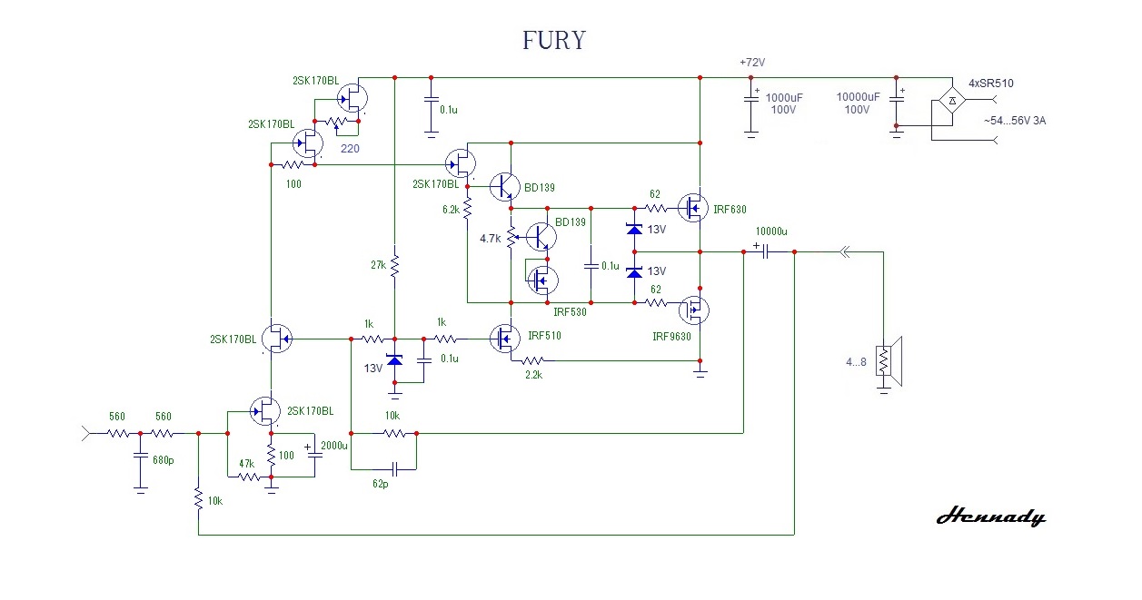

    схема 2020 январь (апгрейд1):
    *в драйвере ВК применил сборку jfet+bipolar, в качестве динамической нагрузки mosfet IRF510
    схема 2020 январь (апгрейд2):
    *добавлена на выход цепь Цобеля ( RC+L=3uH)для улучшения переходных характеристик в нагрузке,
    *увеличен номинал конденсатора параллельно zener 13v до 0,22uF
    *в сток транзистора 2sk170BL драйверного каскада добавлена RC(10к+1uF) цепь, она увеличивает входное сопротивление на ВЧ...
Название:	Fury 2020 .jpg

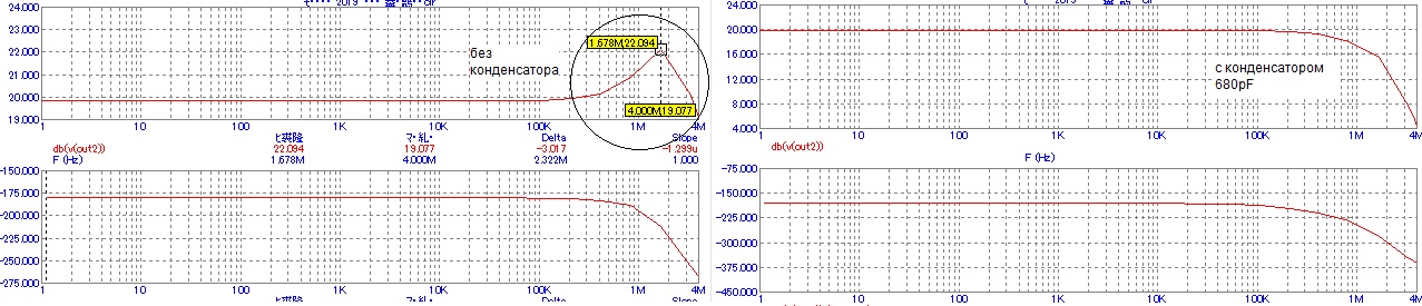

    особенности схемы:
    На самом деле здесь частота среза входного RC фильтра будет вдвое выше, то есть f = 836 кГц. Проверь, симулятор должен это подтвердить .....? Низкое входное сопротивление у схемы, потребуется буфер.
    да, за счет шунтирования низким входным сопротивлением со стороны усилителя, т.е. 560/2 + 680pF f = 836кГц - этого достаточно для устойчивости... см. вложение:, виден пик на частоте 1678кГц, для его коррекции достаточно частота среза в 2 раза ниже, поэтому и частота среза в f = 836кГц достаточна :
    у любого современного гаджета такой буфер присутствует, но в качестве дополнения при желании, можно будет использовать схему буфера Борбели ....

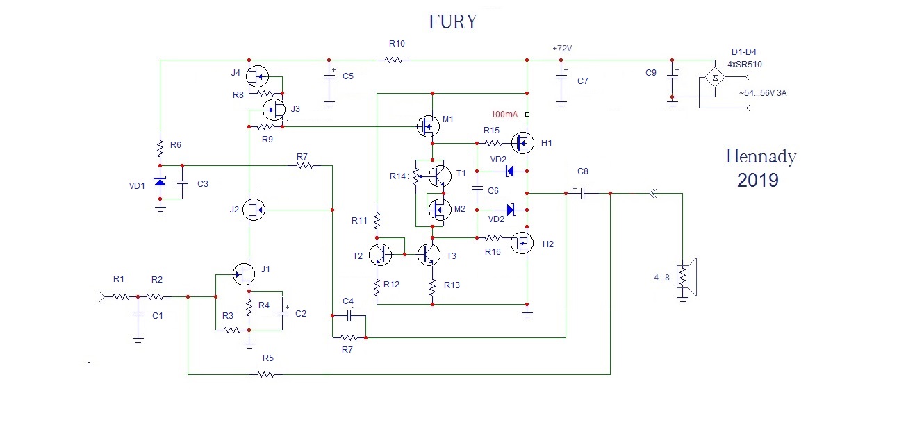

    схема:
    Одни и те же ошибки кочуют из схемы в схему. Устал повторять. Коротко - ненадежна, нестабильна, плохо повторяема, каждый экземпляр требует настройки

    По умолчанию Re: усилитель на полевых транзисторах FURY
    не нравится двухэтажный ГСТ в нагрузке УН?
    да , его можно сделать одноэтажным и да это уменьшит четные гармоники, за счет чего уменьшаться гармоники на ВЧ, но практически это означает применение резисторов с погрешностью много меньше 1%, по сути прецизионные ... что только значительно усложнит настройку схемы.
    да, она максимально упрощенная, ненадежная? - странно, держит КЗ, выход из строя любого транзистора не приводит к выходу из строя остальных - это легко проверяется, чрезмерная стабильность - тут ИМХО необязательна, максимальный размах много ниже питания. Насчет повторяемости - макет запускается сразу ....
    Завсегдатай Аватар для fakel
    30.11.2007
    11,170
    не только. Остальное скажу, если пронумеруешь детали. Тоже сто раз говорил.
    Его нужно оставить 2х-этажным, но каскодным
    не проблема )))

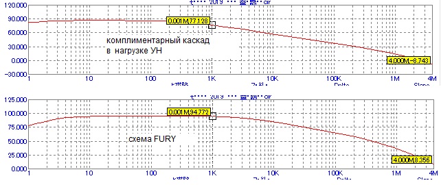

    пробовал различные варианты - они не обеспечивали 91дБ на выходе, но будет интересно - попробую, отпишусь
    смоделировал блок схему Fury , результат по минимальным искажениям аналогичный схеме на транзисторах )))
    30.11.2007
    11,170
    не проблема )))
    зеркало Т2 Т3 убери - оно дает зависимость тока покоя драйвера от напряжения питания (и его пульсаций), замени источником тока, а лучше - комплиментарным драйвером.
    R3 убери с затвора и перенеси на вход или параллельно динамику, на затворе он уменьшает глубину ООС, образуя делитель
    т.е. ТЗ Виларда заменить на ТЗ Уилсона?
    комплиментару необходимо будет смещение на входе, что сразу будет означать токовый выход УН, даже если я поставлю комплиментарные биполяры (мосфеты еще поискать надо), количество каскадов нужно будет увеличить до двух, чтобы обеспечить высокое входное сопротивление для увеличения размаха, и даже в этом случае мне не удалось поднять усиление более 75-85дБ....
    да, ранее этот резистор стоял на клемных выходах на динамик , но я его оттуда убрал на плату, чтобы не тянуть отдельную дорожку от него на минус байпассного конденсатора С7 (который также стоит на плате ) , я его перенес в затвор - уменьшение глубины ООС при этом составляет 0,1дБ - насколько это существенно?
    т.е. сугубо практичность реализации...

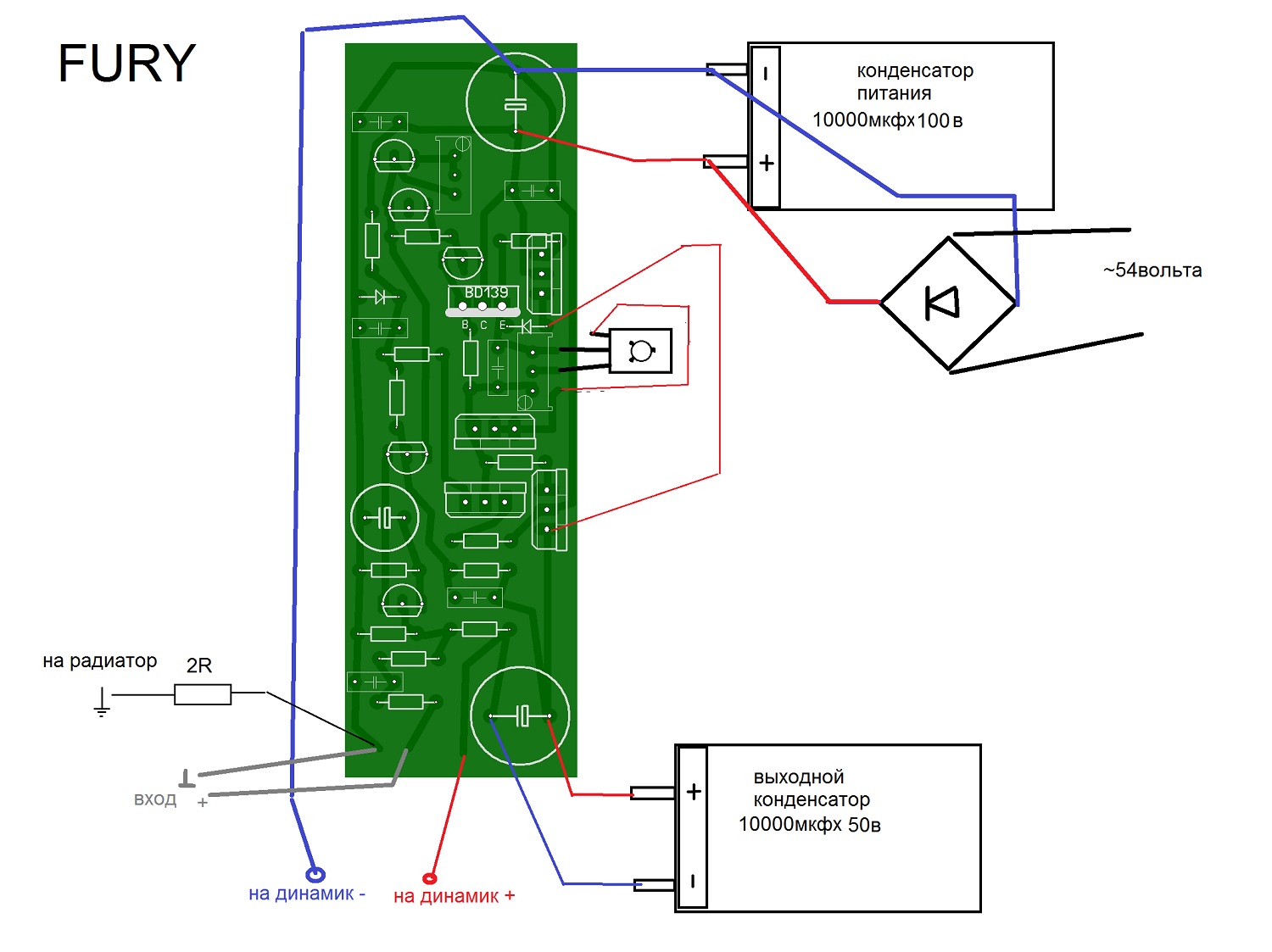

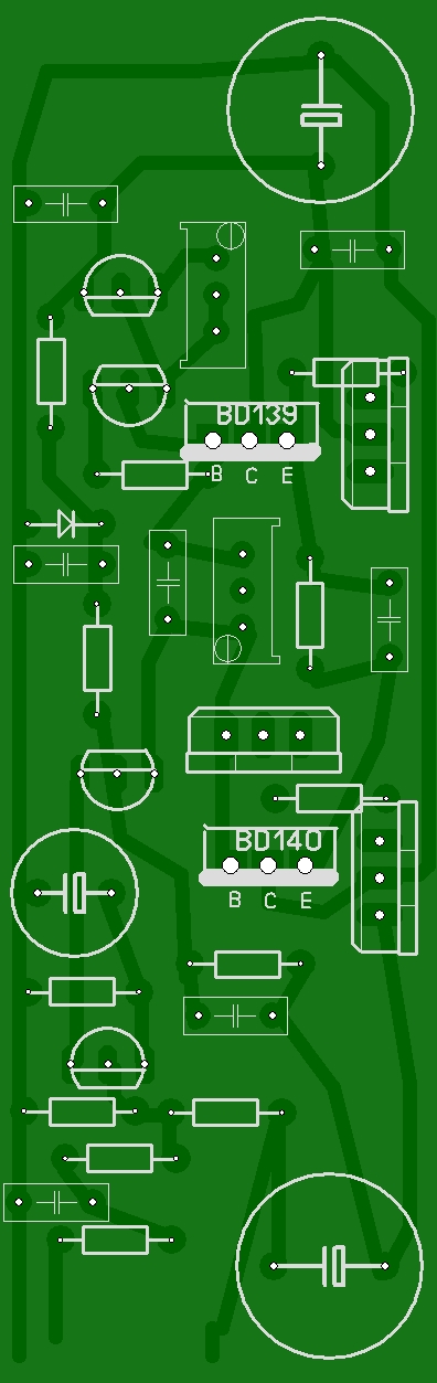

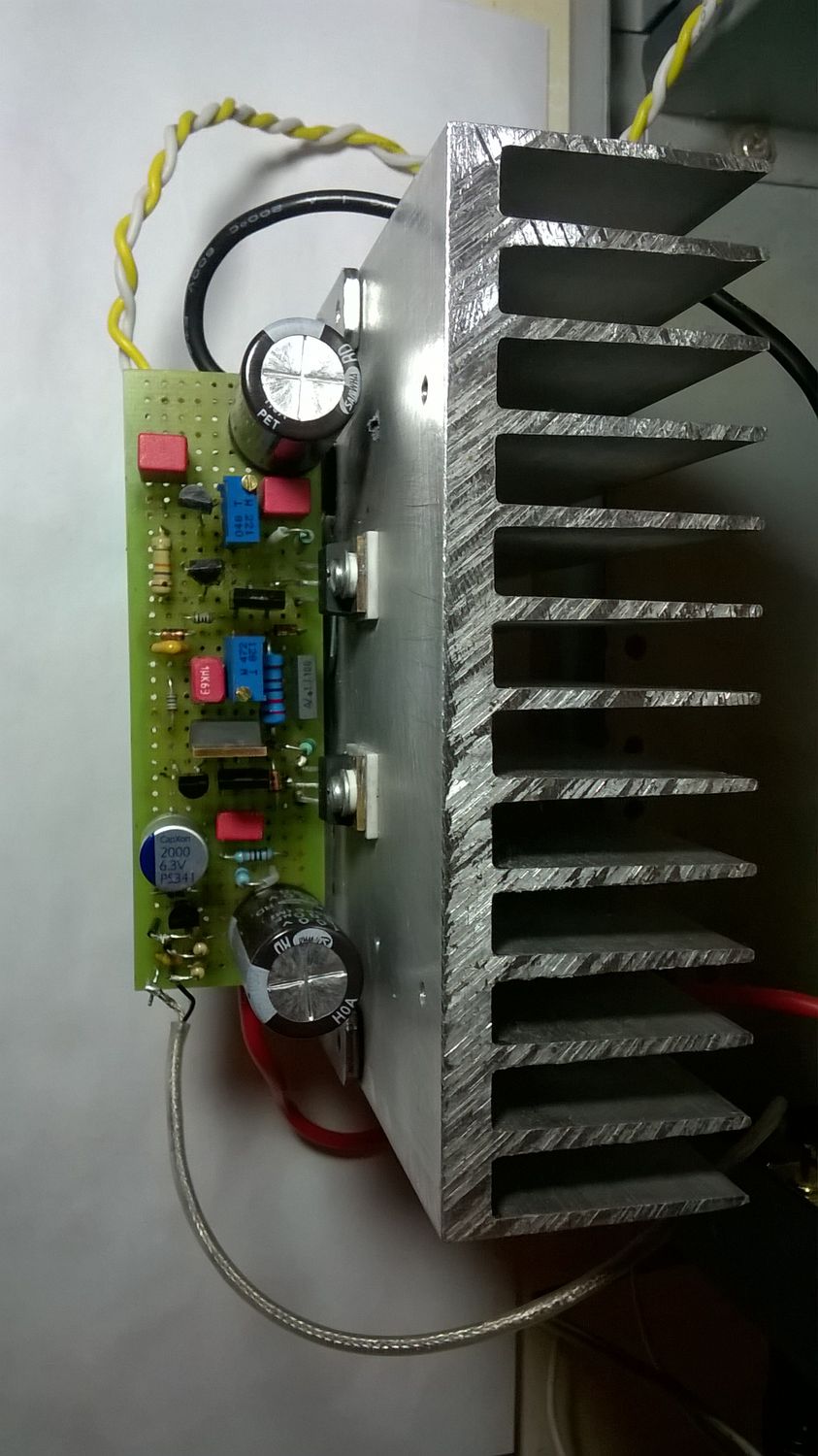

    платка размером 30ммх95мм с расположение элементов и фото результата::
Название:	FURY двутакт.JPG
ID:	361074 Нажмите на изображение для увеличения.

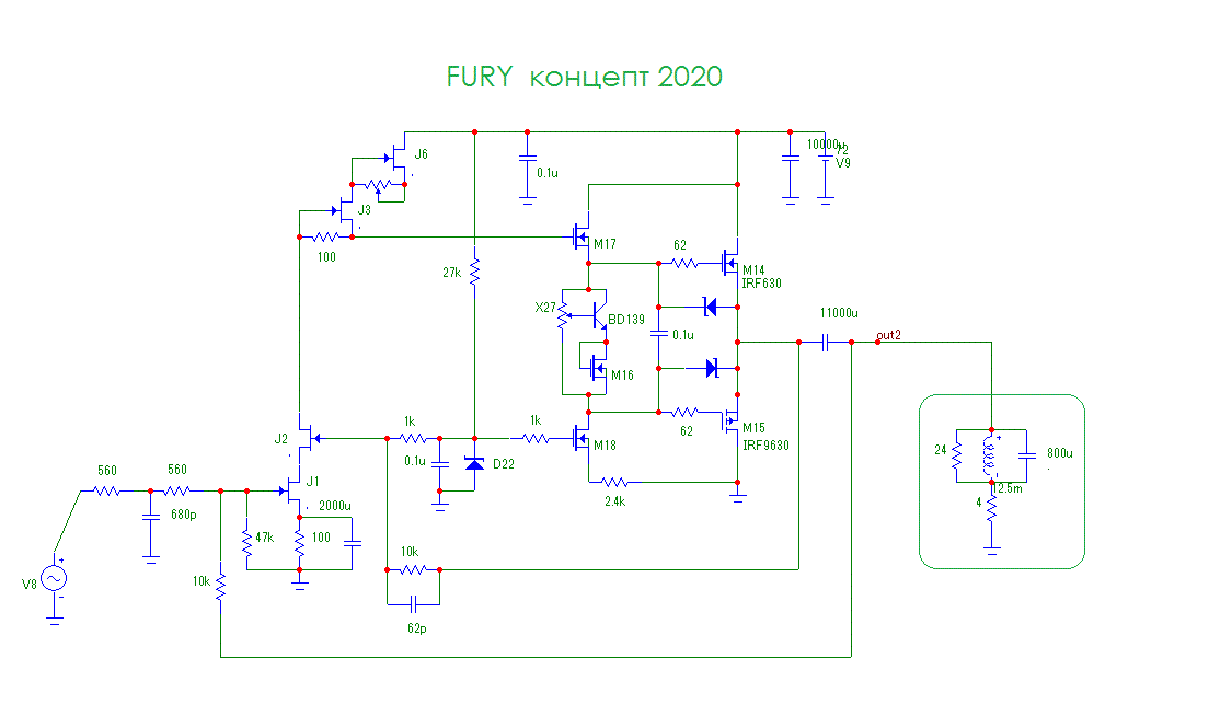

    концепт на 2020 :

    закончил сборку концепта:
    схема, особенность применен составной транзистор в качестве драйверного :Нажмите на изображение для увеличения.

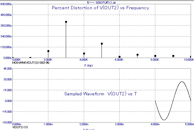

    гармоники на частоте 1кГц при 26 вольт амплитудном, нагрузка 4ома: Нажмите на изображение для увеличения.

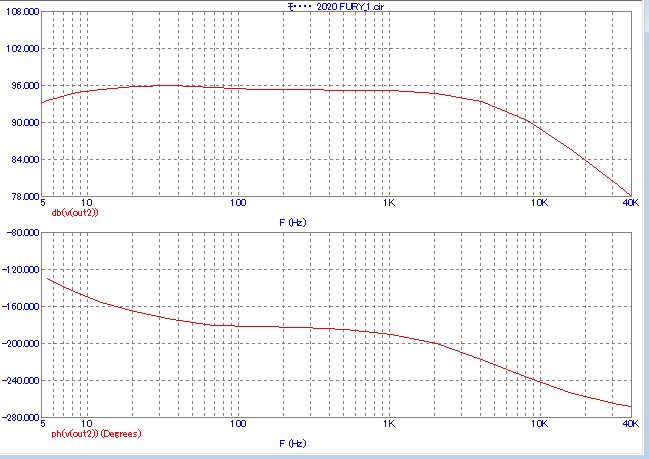

    усиление без ООС: Нажмите на изображение для увеличения.
Название:	усиление без ООС.jpg
    т.е. глубина ООС на частоте 20гц...1кГц - 76дБ, 10кГц - 70дБ, 20кГц - 65дБ
    P.S. макет собран , думаю более из этой топологии мне не выжать .... но звучание хорошее, мощность достаточная, настройка простая, детали доступные, плата компактная.....

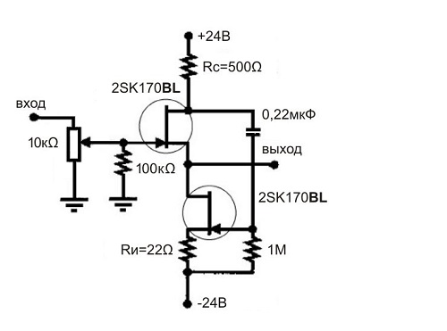

    А, самое главное забыл: на что менять 2sk170?

    18.10.2014
    694
    Есть в наличии много 2sk94, их нельзя применить в этом усилителе?

    Смотрю на Вашу плату выше: полевик в термо не нужно на радиатор к выходникам посадить?

    Не, не ток. Я уже сообразил, от 13- вольт каскод смещен, это уже потери напряжения на УН. Я бы, конечно, на БТ ГСТ сделал, но с целью упрощения - согласен.
    истоковый повторитель Борбели, вот схема:
    Честно сказать, мысль потерял. В голове УН на двух полевиках динамическая нагрузка. Повторителя со слежением не вижу.
    полевик на плате, за термо отвечает биполярный BD139 он и сидит на радиаторе (поэтому на платке не показан) но та платка для варианта с двутактом в драйверном каскаде. Если хотите могу выложить трассировку которая сейчас, но я постараюсь переделать на более удобную для монтажа: размер и компановку...
    ок.
    за повторитель интересуются из-за низкого входного сопротивления в 1,1кОм , хотя сейчас у меня нет даже источника для которого 1кОм нагрузки является проблемой...Т.е. это как дополнительный девайс на вход.
    ---------- Сообщение добавлено 11:18 ---------- Предыдущее сообщение было 10:40 ----------
    вот примерно накидал как сейчас выглядит:Нажмите на изображение для увеличения.
    Хреново, мягко говоря, выглядит.
    Длинная и узкая плата - так требуется по тз?
