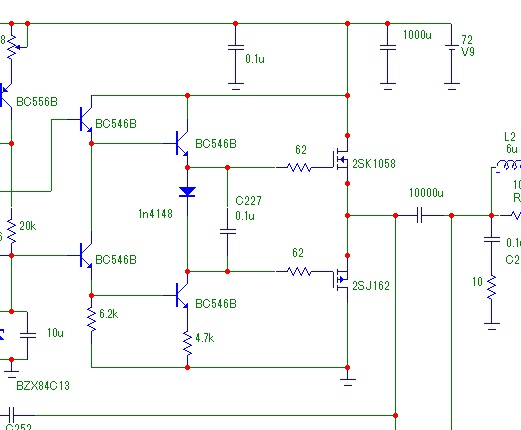

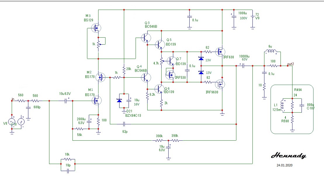

    схема 2020 январь (апгрейд1):
    *в драйвере ВК применил сборку jfet+bipolar, в качестве динамической нагрузки mosfet IRF510
    схема 2020 январь (апгрейд2):
    *добавлена на выход цепь Цобеля ( RC+L=3uH)для улучшения переходных характеристик в нагрузке,
    *увеличен номинал конденсатора параллельно zener 13v до 0,22uF
    *в сток транзистора 2sk170BL драйверного каскада добавлена RC(10к+1uF) цепь, она увеличивает входное сопротивление на ВЧ...
Название:	Fury 2020 .jpg

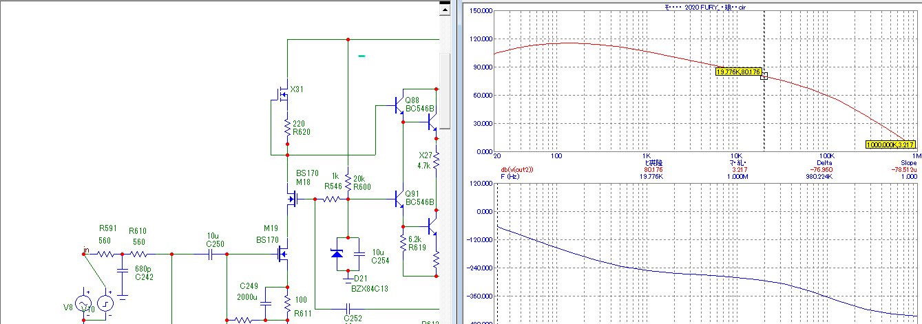

    По умолчанию Re: усилитель на полевых транзисторах FURY
    Цитата Сообщение от finn32 Посмотреть сообщение
    Плату буду делать окончательно под эту схему, дальнейшее усложнение не имеет смысла, КМК.
    зато, как оказалось, можно упростить см. вложение.
    115дб на 120Гц и 80дБ на 20кГц )))) думаю этого с головой хватит...
    но как обычно любое упрощение = ухудшение качества.
Название:	FURY FINN 24012020.jpg
Название:	усиление FURY FINN 24.png
    P.S. этот вариант проще, но вариант ранее (от 23.01.2020) с гораздо меньшими искажениями.... в общем смотри сам... (я за вариант 23.01.2020)

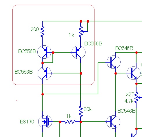

    если не нравится ИТ с конденсаторами, то можно применить вариант с ИТ Вилсона в нагрузке
Название:	Wilson FURY Finn.jpg
    параметры намного лучше чем с BS129 в ИТ ))

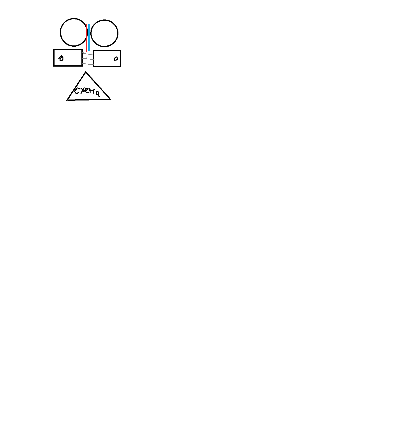

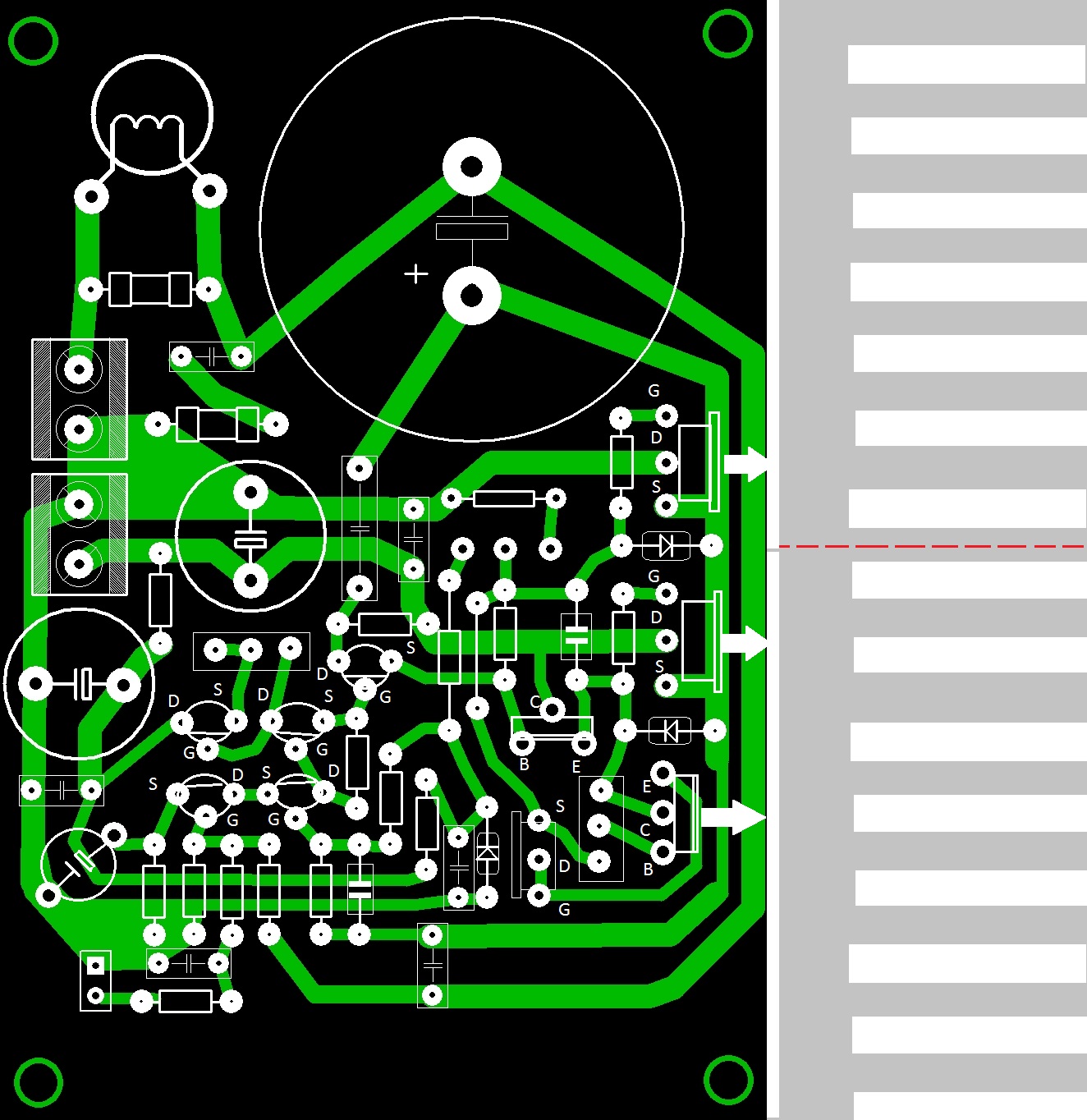

    так как более/менее определен райдер габаритных деталей на плате - это выходной конденсатор ELNA 10000uFх63V, пока заказ "едет" 3 недели взял такого же размера Rubycon, во вложении уже точные габариты этих конденсаторов, плата 70х90 , есть 2 варианта различие в расположении активных элементов УН, какой выбрать или как переделать если есть смысл...
    вариант2 вариант 3
    см. далее
    Последний раз редактировалось Hennady; 01.02.2020 в 15:23.
  8. #127
    03.04.2009
    РФ ЛНР
    2,400
    "Питательный" кондер (это, наверное, по Вашему "байпасный") максимально близко к выходным транзисторам. Выходные транзисторы при этом только с другой стороны платы. Выходной конденсатор где то сбоку. Возможно ли?
  9. #128
    Аватар для Hennady
    14.12.2007
    из преисподнии
    5,728
    ближе некуда, он замыкает контур ВК на себя, основной питательный возле диодного моста...
    можно и так и так - планирую сверху (как сейчас) - до радиатора достает.
    тогда придется к нему байпассный делать + разъем (сейчас именно так), но хочу уйти от байпассного для выхода.
    P.S. разница в вариантах 1 и 2 еще земли для байпассных конденсаторов для УН и ВК, в варианте 1 земли этих конденсаторов на одном полигоне (в принципе так правильнее), в варианте 2 земли этих конденсаторов на разных полигонах (сейчас на макете именно так).

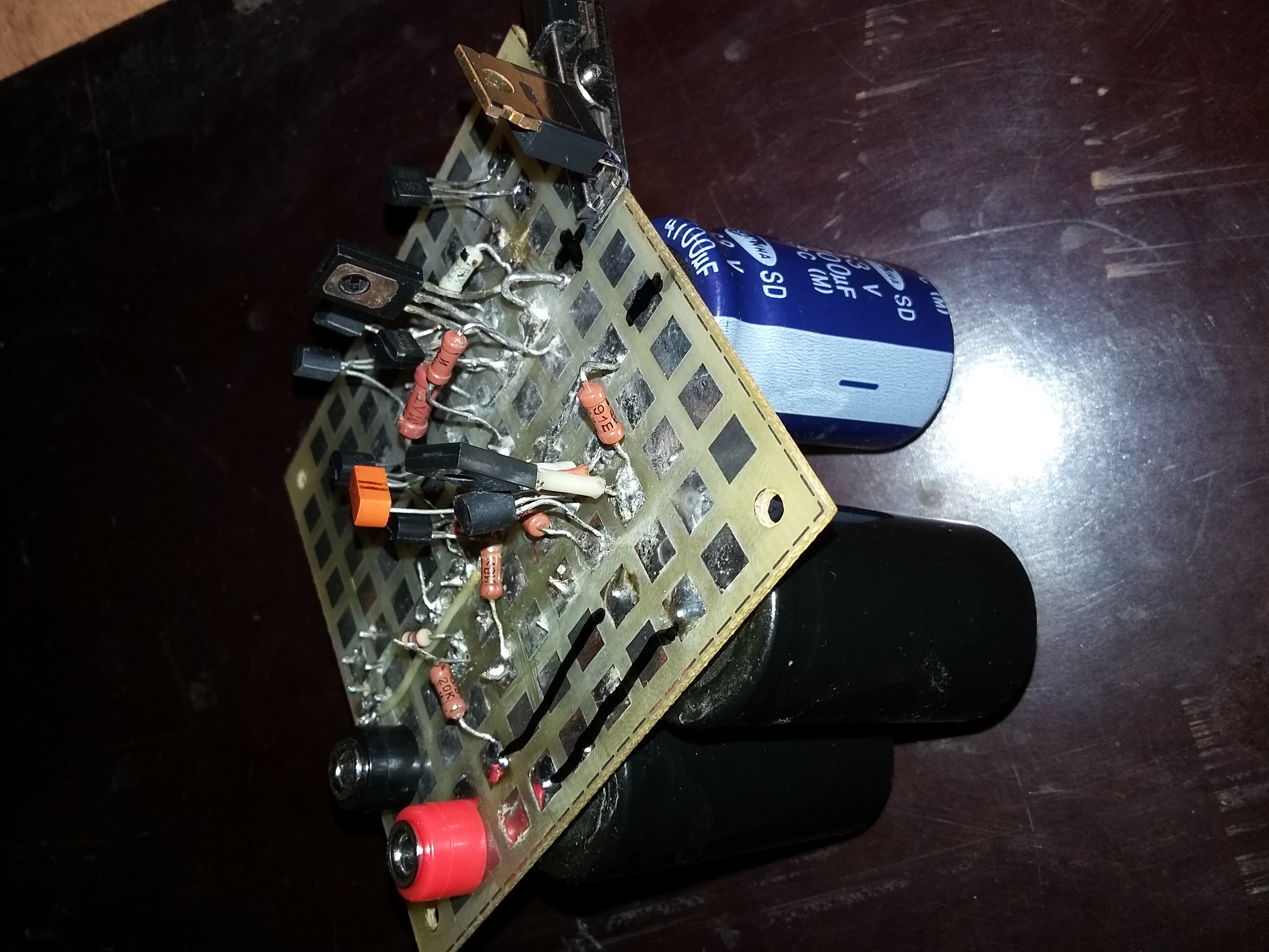

  10. #129
    03.04.2009
    РФ ЛНР
    2,400
    Не, совсем на выводах, все наоборот. Вот это ближе:
    Синий - питание, черные - выходной, транзистор на крокодиле (пока).
    Может не нужно/нецелесообразно, спорить не буду.
    Ну и, понятно, что это не плата, это для проверки режимов...
  11. #130
    Аватар для Hennady
    14.12.2007
    из преисподнии
    5,728
    там всего по 680uFх100V , не такие там токи, чтобы силовые на плату выводить...
    Q3 на радиатор?
    Да, верно. Но с такими схемами надо очень аккуратно делать. Если выходные транзисторы "логические", то регулировка должна быть близка к оптимальной, если обычные, то нужно Q3 подпирать источником напряжения примерно 1,2В иначе перерегулирование и ток заметно снижается. В свое время этот вопрос поднимался в ветке про усилитель Никитина. Вообще, я просто привел схему в контексте использования только n-канальных транзисторов в выходном каскаде. Комплиментарные полевики, это фантастика

    P.S. готовы тестовые платы 2шт, - прийдут посмотрим как и что... Платы тестовые т.к. сейчас усилители собраны на монтажных платах...

    Hennady, стакой разводкой никогда не получите заявленные на частоте 20кГц - 0,006%-шины питания разнесены в пространстве,идут через весь усилитель,кондеры питания и блокировки хрен знает где ,выводы выходных транзисторов далеко друг от друга,советую их положить и направить выводами друг к другу ,шины питания проложить в разных слоях друг над другом с одной стороны ,там же и кондеры,а схему с другой чтобы наводки от шин питания не наводили искажений и еще сигнальную землю сделать полигоном
    тестанем, посмотрим при необходимости переделаем - не проблема.... там еще райдер не совсем готов , поэтому для старта думаю ок, а впоследствии да, по любому дорабатывать...
    ---------- Сообщение добавлено 17:45 ---------- Предыдущее сообщение было 17:42 ----------
    сближать пока не получится из-за относительно высокого теплового сопротивления радиатора, который планирую использовать...
    если положить транзисторы ВК вдоль корпуса, возрастет тепловая нагрузка на предварительные каскады... т.е. без теста пока сложно...
  19. #138
    Завсегдатай Аватар для Дед Пентод
    12.01.2017
    2,939
    вот так ,красным синим шины питания и блокировочный кондер можно даже смд ставить тк выводы близко, а кристаллы достаточно далеко
  20. #139
    Аватар для Hennady
    14.12.2007
    из преисподнии
    5,728
    ок, то что переделать надо - согласен , подумаю...

    вариант4
Название:	FURY 2020 _ 4  65x95.JPG
    P.S. получилось развести в один слой, "подчистил" разводку на плате, минимальное расстояние между дорожками 1мм , нарушений нет...
    получил платы от вариант 3 - в общем "летят" в мусорку... -
    делаем вариант 4...

    Hennady, выходной конденсатор (со всем его обвесом) так и просится, чтоб его перенесли в нижнюю часть платы.
