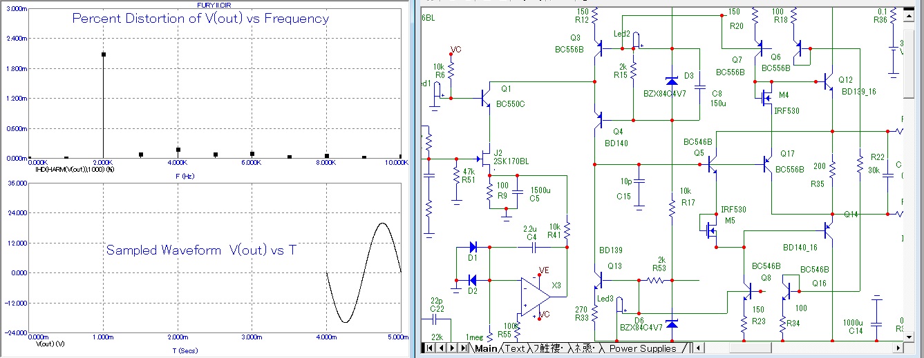

    схема 2020 январь (апгрейд1):
    *в драйвере ВК применил сборку jfet+bipolar, в качестве динамической нагрузки mosfet IRF510
    схема 2020 январь (апгрейд2):
    *добавлена на выход цепь Цобеля ( RC+L=3uH)для улучшения переходных характеристик в нагрузке,
    *увеличен номинал конденсатора параллельно zener 13v до 0,22uF
    *в сток транзистора 2sk170BL драйверного каскада добавлена RC(10к+1uF) цепь, она увеличивает входное сопротивление на ВЧ...
Название:	Fury 2020 .jpg

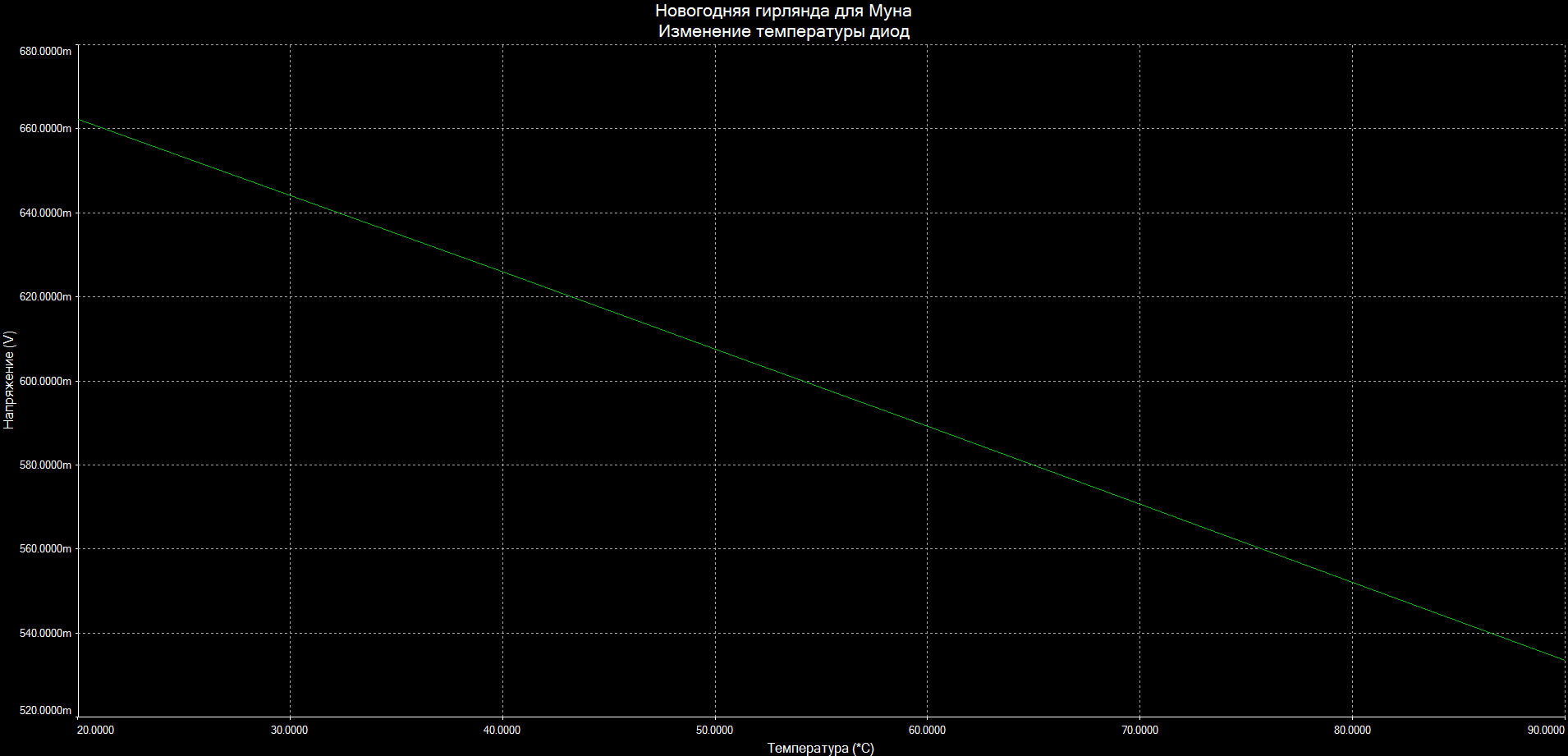

    наверно не в курсе, что температурные градиенты напряжения у PN перехода диода и светодиода заметно отличаются.
    Ну, и насколько же они "заметно отличаются" ...??

    для композитного ОУ применена Т-образная ОООС, именно с таким решением схема стала стабильной при включениях и выключениях...

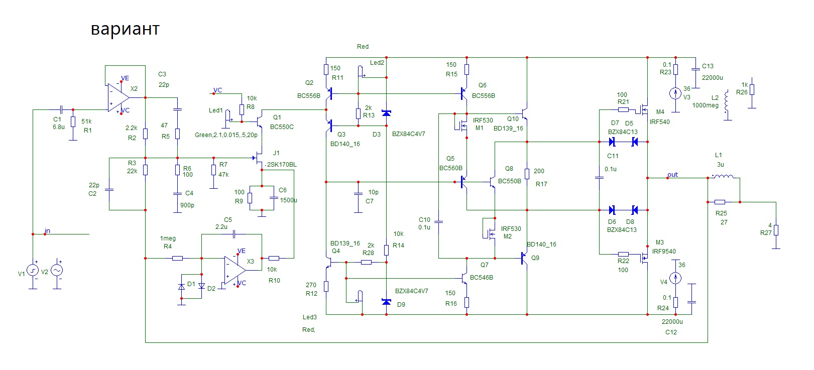

    схема:

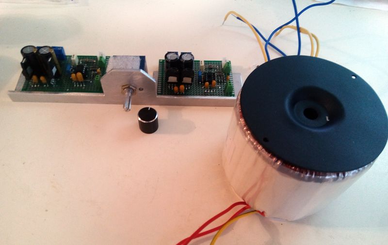

    вид монтажной пластины с платами входных ОУ и регулятором громкости и одного из 2-х силовых трансформаторов , обязательно с межсекционным экраном и внешним Goss Band ом:

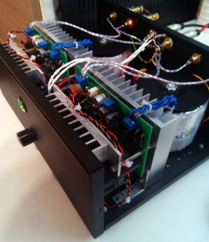

    вид собранного усилителя:

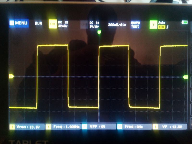

    тест меандром, на нагрузке резистором 4,7Ома 50ватт

    Провода монтажные медь посеребренная, разъемы позже заменил RCA на Сardas (посеребренные с родиевым покрытием) для лучшего контакта...
    сейчас этот усилитель мой стационарный - почти безшумное включение (нет схем ни задержек включения, ни схем софтстарта), мягкое плавное выключение, сочный и мясистый низ, чистые переливающиеся верха - что еще нужно, для почти каждодневного прослушивания музыки)))

    По умолчанию Re: усилитель на полевых транзисторах FURY
    очень даже ничего получилось...
    Вложение 413095
    Всё весьма изящно получилось ...
    На всякий случай, неплохо бы сравнить характеристики по Кг, если в позиции C7 номинал с 10 пФ вернуть обратно на 5 пФ ...
ID:	413157Новогодняя гирлянда для Муна.zip

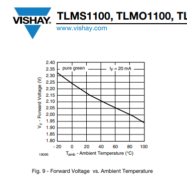

    Красный
    https://www.vishay.com/docs/81778/vlrk31r1s2.pdf
    Зеленый
    https://www.vishay.com/docs/83173/tlmx1100.pdf
    Синий
    https://www.vishay.com/docs/80003/vldb1232.pdf
  11. #470
    Забанен (навсегда) Аватар для Слава.С
    28.05.2019
    140
    В даташите Vishay картинки другие
    Измени знак - ТКН
  12. #471
    04.04.2005
    Братислава
    2,722
    Цитата Сообщение от Слава.С Посмотреть сообщение
    Измени знак - ТКН
    Не въехал.
    Зачем его менять?
    Есть график зависимости напряжения на p-n переходе светодиода от температуры.
    Он падающий, как и у кремниевого диода.
    С точки зрения термокомпенсации все работает нормально.
    У BC546 напряжение перехода от 25С до 100С падает на 0,15В
    Вариант с красным светодиодом подходит для термокомпенсации - у него напряжение падает на 0,13 В в этом же температурном интервале.
    Это лучше, чем вариант с двумя- тремя обычными диодами.
    И, кстати, это достаточно хорошо проверено на практике - термокомпенсация работает.

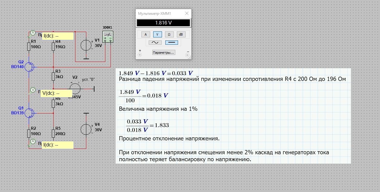

    Вот статья с таблицей и схема.
    При разбросе 10% ткн ИОН на базе светодиода в каскаде УН что будет?
    Это только у орков с форума на три буквы, как что- так проверено и работает.
    3436.pdfНажмите на изображение для увеличения.

    Однако, в даташитах на светодиоды графики имеют другой наклон. Напряжение на них падает с ростом температуры.
    Конечно, если светодиоды в твоей схеме будут работать криво, как на твоих графиках, то никакой термокомпенсации там не будет.
    Для начала параметры светодиодов в модели нужно привести в норму, чтобы их графики были близки к даташитным.
    Давай посчитаем, что случится страшного при разбросе +/- 10%
    В светодиоде падение напряжение на переходе 0,13 В в диапазоне от 25 до 100С
    При разбросе 10% мы получим значение от 0,117 до 0,143 В. Разница 26 мВ. Или точнее +/-13 мВ.
    Напряжение на на резисторах ГСТ составляет 1,2 В.
    Таким образом, колебания тока через резистор ГСТ из-за разброса ТКН составят +/- 1,1%
    Давняя обида?
    Светодиоды ставят не только на эрсиэле.
    Последний раз редактировалось Malinovsky D; 31.12.2021 в 13:46. Причина: Слава обиделся...

    вот спектр для 10пф на 20 кГц также 2 вольта входное амплитудное:
Название:	20кГц 10пф Фурия Изящная.jpg
    Работает, по факту - выигрыш ~1,8 раза по гармоникам выше 2-й ...
  16. #475
    Аватар для Hennady
    14.12.2007
    из преисподнии
    5,728
    вот так, с помощью LC коррекции, поднял полюс до 60кГц, спектр искажений на 20кГц выше 2-й придавлен )))
Название:	высокий полюс FURYjpg.jpg
    ПХ
Название:	ПХ  FURYjpg.jpg
    Спектр 20кГц
Название:	искажения спектр 20кГц  FURYjpg.jpg
    на 1кГц также торчит только вторая гармоника...
    Последний раз редактировалось Hennady; 31.12.2021 в 14:33.
  17. #476
    31.08.2011
    69
    3,893
    Вижу, и ещё изменил входной каскад ... Уже само просится на проверку звучания на макете.
    Лови, маршал Лобачевский. Там кое-что не указано, сам разберешься.
    Бонусом еще идет скругление углов при ограничении...)))
Название:	ограничение  FURYjpg.jpg
