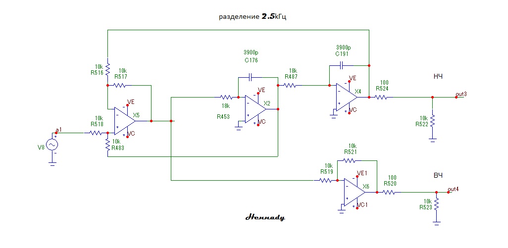

    Добрый день Геннадий!
    Пока суть да дело (заказал недостающие комплектующие для биампа, два дня бодаюсь с китайскими товарищами по поводу печатных плат, но такое впечатление, что они еще не работают) вскрыл один Клипш. Хорошо, что делали порядочные люди, мерять ничего не пришлось, все номиналы записаны.
    результат: Вуффер (два 16 омных в паралель) последовательно индуктивность 808 мкН и параллельно динам кон-р 20 мкФ,
    Твиттер со входа последовательно 3ома резистор и кон-р 2.0 мкФ. Параллельно твиттеру индуктивность 300 мкН.
    Еще есть один фильтр (две емкости и индуктивность), но думаю это уже не очень существенно в данном случае.
    Собрал разделительный фильтр, но тут немного не пошло с первого раза.
    Кроссовер.
    Собрал на макетке использовав имеющиеся в наличии АД823 (к стати как Ваше мнение о них?). При включении отрубился в блоке питания -15в. Я к сожалению, заметил это только начав проверять режимы.
    Заменил питание и обнаружил, что на выходах всех ОУ присутствует значительный уровень постоянной составляющей. На Х5 (-9в), Х2 (-15в), Х4 (+15в) и Х6 (+9в). Вот сижу и думаю, к чему бы это? По моему разумению должны быть уровни на выходе практически "0". По переменному на Х4 сигнал такой же как на входе. На других нет сигнала.
    С уважением, Игорь.
    Добрый!

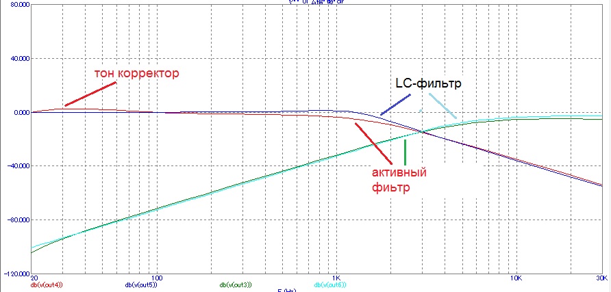

    интересно, фильтр второго порядка с частотой среза в 1700 Гц ....
    можно проверить мультиметром сопротивление параллельно динамиков, должно быть около 6,3 Ома.
    похоже сопротивление твиттера - 8ом, фильтр второго порядка очевидно с аппроксимацией Бесселя (неожиданно), частота среза 6кГц...
    т.е. разбег частот среза в 2 октавы, т.е. придавили чувствительность на частоте среза в пределах 2500Гц на 12дБ...
    Следовательно и активный кроссовер нужно делать по другому принципу...

    схема кросса см. ниже:
    *на входе сабсоник аппроксимация Батерворта - он нужен, т.к. снижает ГВЗ до необходимого уровня
    * фильтра второго порядка с аппроксимация Бесселя ( почти аналогично пассивным фильтрам в АС)
    *за фильтом ВЧ регулятор уровня с предварительным усилителем (+3дБ)
    *за фильтром НЧ регулятор уровня и Тон-Корректор +/-6дБ (27Гц)
    * все регуляторы группы А
    * для стерео варианта необходимо 5 сдвоенных ОУ
    * на схеме ОУ NE5532

    ---------- Сообщение добавлено 13.04.2020 в 12:01 ---------- Предыдущее сообщение было 12.04.2020 в 20:40 ----------
    форма АЧХ пассивных фильтров и Активных в относительном сравнении:
    P.S. если есть возможность - просьба написать артикулы динамиков, чтобы можно было даташит на них поискать.
    посмотрел: вуфер 1122-ОВ (120860), твиттер К137 (160744)

    добавил в схему ОУ для общего регулятора громкости (группа В) , на входе лучше применять другую ОУ, не NE5532, например с LM318 искажения получаются меньше на почти 25% по сравнению c NE5532 на входе.
    P.S. попробовал 1) LT1364 , 2)AD823 и 3)OPA2132 на вход - искажения c ними еще меньше (ОУ в порядке убывания искажений)
    также добавил конденсаторы на выход ОУ т.к. применены NE5532.
    ---------- Сообщение добавлено 20:03 ---------- Предыдущее сообщение было 19:03 ----------
    P.S. если применить фильтра Рауха второго порядка , то количество ОУ на 1 канал уменьшится в два раза, т.е. на 1 канал достаточно будет 3 ОУ.

    понятно, снижена добротность фильтра, теперь АЧХ активных фильтров (с аппроксимацией Бесселя) практически полностью копирует АЧХ пассивных в АС. )))

    Аллилуя!!!, решил таки эти уравнения Рауха - реально почувствовал себя студентом )))
    получившаяся схема и ачх в сравнение с фильтром RF35:
Название:	фильтр Рауха 2-го порядка.jpg
Название:	АЧХ РАУХА и RF35.jpg

    Нашел причину. Не пропай вывода ОУ. Не первый раз напарываюсь на эти вилы, но всегда забываю. Возраст.
    Графики Рауха выглядят очень хорошо. На мой взгляд уменьшение количества ОУ на пути сигнала также благотворно. А вот сабсоник может все же оставить, мы ж боремся за качество?
    А вот в чем смысл НЧ тон корректора?
    ок, причина найдена.
    графики фильтров Саллена-Ки также хорошо попали, но тут да, меньше ОУ на пути сигнала.
    сабсоник получится , надо на выходе ОУ активных фильтров ставить конденсатор 220мкф, он конечно получается ниже 20Гц, но также фильтует инфраниз.
    сабсоник на фильтрах Саллена-Ки поставил из-за тон корректора.
    компенсация баффл-степ.
    P.S. тон-корректор в схеме с фильтрами Рауха можно реализовать на входном ОУ, т.е. сделать регулятор громкости с регулируемым тон-корректором.
