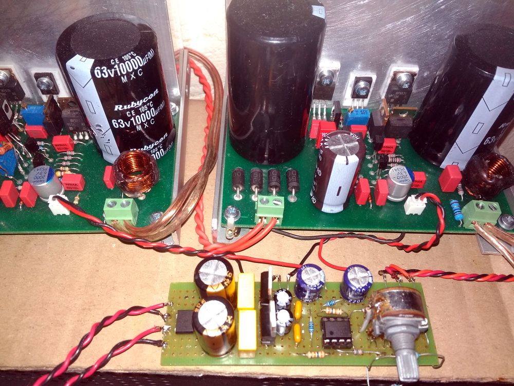

    P.S. cейчас как раз делаю схему предварительного согласующего усилителя на микросхеме к этому усилителю
    собрал макетку предвариельного усилителя:
    на фото только макет, регулятор только громкости , баланс потом добавлю, сейчас только это имитация - просто резисторы кинул на землю.
    что еще будет добавлено - в основном это для подключения сабвуфера:
    *стерео линейный выход RCA
    * линейный XLR выход
    применение предварительного усилителя гарантирует всеядность подключения к другим девайсам,
    т.к. предварительный усилитель инвертирующий - теперь от от входа на выход фазу не разворачивает.

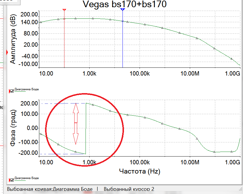

    Цитата Сообщение от finn32 Посмотреть сообщение
    Общий инверт или общий неинверт, КМК, ни на что не влияет. Какая разница, куда пойдет синусоида от нуля, вверх или вниз? ЯТД никакой.
    это предположение для линейной нагрузки, в случае с комплексной - на НЧ ниже 50...100Гц, фазу может таки "перекрутить" на значение 2П, при этом выше 100 Гц этот эффект не происходит.
    данный "разворот" можно увидеть на симуляции variator только у него частота получалась на порядок выше...
    с применением предварительного усилителя, такого "разворота" нет.

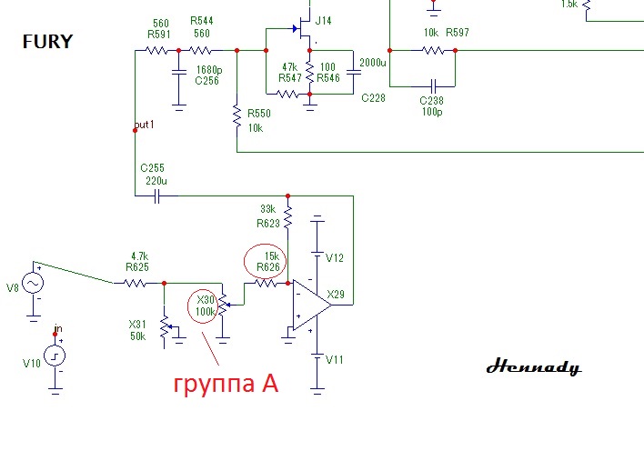

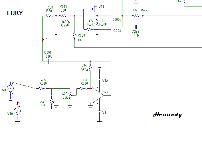

    А вот изменение Кус схемы ПУ при регулировке громкости мне кажется сомнительным удовольствием.
    ок, с этого места можно будет остановиться подробнее.
    если смотреть на регулятор громкости, то, чтобы добиться плавного повышения уровня громкости, соответственно нелинейной характеристикой нашего слуха, потенциометр должен иметь логарифмическую зависимость изменения сопротивления от угла поворота его оси.
    Стандартный логарифмический потенциометр, вообще не является логарифмическим, а состоит из двух линейных секций, каждая из которых имеет разный градиент сопротивления, теоретически они совместно образуют кривую, вроде как «достаточно близкую» к логарифмической или реальной звуковой зависимости, по факту мы имеем то , что на тихой громкости такое решение больше вредит, т.к. на усилителях с большой выходной мощностью большое изменение коэффициента при малом изменении угла может приводит к слышимому разбалансу усиления по каналам, что требует вывода движка потенциометра на угол в "10-11 часов" , что так не слабо звучит по мощности.
    По сути об этом и пишет Акулиничев:
    Когда-то давно, в журнале Радио 4 1979 стр 26-27 была статья И.Акулиничева "Качество звучания при малых уровнях громкости" - такой принцип регулирования был применён ...
    именно так.
    Большую стабильность параметров регулирования громкости имеют линейные регуляторы группы "А" , логарифмическую зависимость можно получить нагрузив его ползунок сопротивлением в 10...15% от номинала регулятора громкости, т.е. для потенциометра 100к резистор я взял 15кОм - это видно на схеме

    т.е. мы в результате имеем фукцию регулировки громкости намного ближе к логарифмической !!!!, чем у стандартного логарифмического потенциометра.
    Другим преимуществом такого решения логарифмической зависимости является то, что линейные потенциометры стабильнее и лучше регулируют громкость, за счет чего будут меньше различаться уровни сигнала на "тихом" сигнале между левым и правым каналами.
    ИМХО такое решение не хуже применения дорогих «логарифмических» потенциометров...

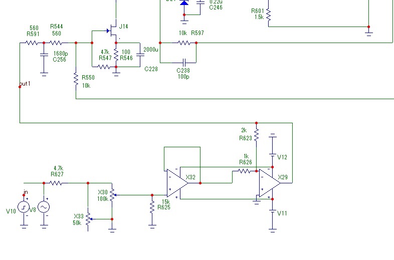

    По умолчанию Re: усилитель на полевых транзисторах FURY
    КМК, после РГ логичен неинвертирующий буфер на ОУ со слежением в ДК, а дальше можно и инвертирующий ПУ.
    Самое логичное вообще никаких РГ, буферов и ПУ - просто соединяется источник сигнала с УМЗЧ напрямую .
    да, так получается чуть меньше искажений, при том что два ОУ получаются "в форварде"...
    вот так:
Название:	вариант ПУ finn32.jpg

    одно но, вроде мелочь, но мнение Константи Мусатова много стоит, вот его комментарий:
    Потенциометрические регуляторы уровня с буферным каскадом на ОУ в неинвертирующем включении удобны и просты, имеют хорошие характеристики по шуму, частотному диапазону. В целом на их основе можно построить достаточно качественные регуляторы. Однако предельных возможностей этот тип регуляторов достичь не позволяет. Это обусловлено действием синфазных сигналов при неинвертирующем включении ОУ в буфере регулятора. Что вызывает следующее: гармонические искажения с уменьшением коэффициента передачи регулятора не затухают монотонно, имеется зона повышенного значения искажений; спектр искажений для большей части микросхем длинный, жесткий особенно с повышением значения сопротивления потенциометра. Зона повышенного значения искажений простирается для различных микросхем до ослабления сигнала -15дБ...-30дБ. Ряд микросхем лучше вообще не использовать в этом типе регулятора.....
    схема ПУ у меня реализована на микросхеме NE5532 , из текста Константина, таки в такой схеме действительно лучше будут по звуку AD8066 , из-за более короткого "хвоста гармоник":
    уровень измеряемых искажений у NE5532 УН с регулятором громкости в инверте - 0,000066%
    уровень измеряемых искажений у AD8066 УН с регулятором громкости в инверте - 0,000032%
    ---------- Сообщение добавлено 19:19 ---------- Предыдущее сообщение было 19:14 ----------
    Видимый недостаток у такого решения есть - при регулировании уровня громкости от максимума до минимума, суммарный входной импеданс изменяется в 5-6 раз, что в некоторых случаях может быть критично.
    это не так критично, т.к. минимальное выходное сопротивление многих девайсов много меньше диапазона этих изменений. Вижу только следующие критические звенья - это классический винил корректор с коррекцией в цепи ООС или ламповый высокоомный выход , более 470 ом....
    Последний раз редактировалось Hennady; 15.03.2020 в 21:01.
    О том и речь. 8066 имеет следящее питание дифкаскада, что нивелирует синфазку. Еще AD845. Это которые знаю.
    ---------- Сообщение добавлено 21:46 ---------- Предыдущее сообщение было 21:44 ----------
    Безкомпромиссное решение- дискретный буфер. Но, по сложности реализации и цене, он проигрывает 8066.
    Осмыслим это иначе - здесь важно, что при регулировании в сторону минимума, входной импеданс увеличивается, что есть бузусловный плюс в случае установки такого РГ непосредственно на входе усилителя.

    ставим катушку на выход получаем вот так:
    С коррекцией на тот момент катушка не помогла. Из "последних новостей" - коррекция 100пФ/390 Ом/4.7пФ оставлена, ППК (затвор-земля) 2700пФ+200Ом. Входной резистор 1к+1.5к + 2700пФ из ср. точки в землю. В ООС 33кОм. Потенциал выхода +23.5 при просадке питания до 51 вольт. Ограничение примерно 14 В. LR есть, цобеля нет.
    На НЧ-СЧ выбросы на импульсе остались (все таки сложно наблюдать с неправильным генератором), сделал РГ усиление 10 и делитель осцилла переключая (:10) при переустановке щупа выход/вход, видно, что на выходе выбросы больше чем на входе. Но на 10-20 кГц фронты теперь гладкие. Спектр красивше не стал .
