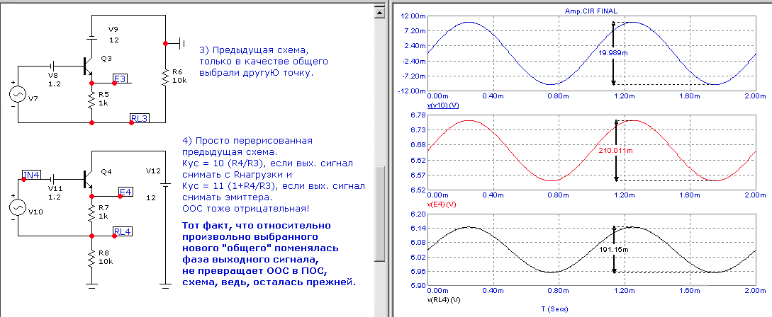

    Цитата Сообщение от И. ЗАМОТКИН Посмотреть сообщение
    Я тоже баловался в симуляторе с подобным схемотехникой. Вот здесь:https://forum.vegalab.ru/showthread.p...=1#post2265762 Правда в железе не собирал. Да и искажения, даже в симуляторе, с тройкой на выходе получились несколько больше. Так что есть некоторые сомнения.
    Да, все именно так. У меня в симуляторе для компоновки "мощный повторитель, охваченный ПОС" тоже не получилось добиться приемлемых искажений с лаконичной схемотехникой.
    Это делалось с целью сравнить возможности такой компоновки с "коньком-горбунком". Конек безоговорочно лидировал. Минусом был только транс и невозможность реализации УПТ.
  11. #90

    Так у меня сигнал ПОС тоже берётся с входного повторителя.

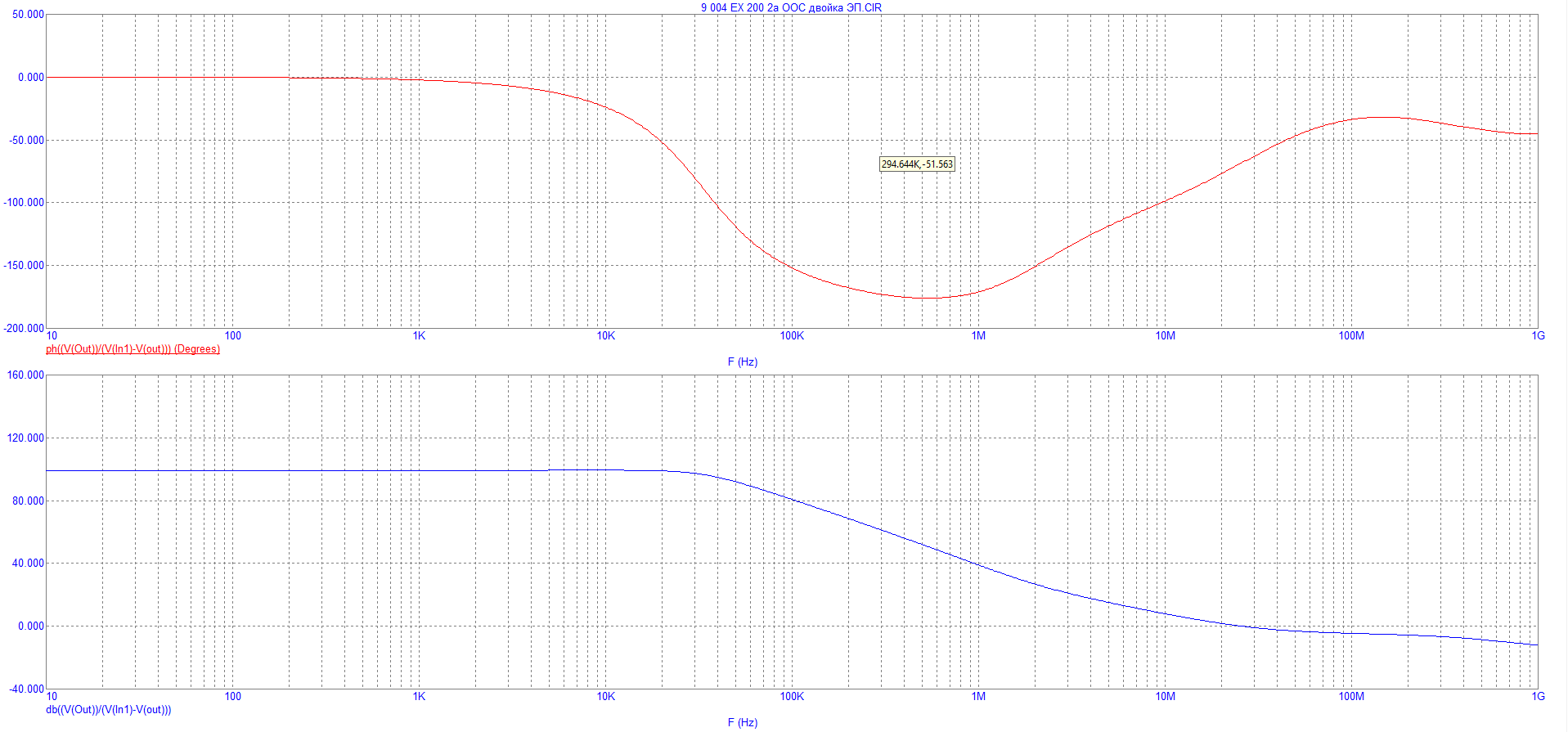

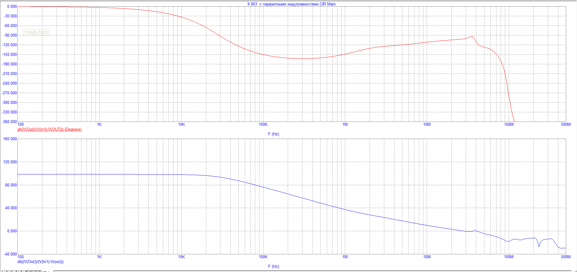

  12. #91
    Аватар для Malinovsky D
    04.04.2005
    Братислава
    2,720
    По умолчанию Re: Концепция усиления "Наездник"
    Точно! На телефоне перед этим не видел Вашей схемы и неправильно понял описание.
    В Вашей схеме не получится добиться низких искажений. Потому что оба повторителя (буферный и выходной) сами по себе довольно нелинейные.
    В "наезднике" оба повторителя с очень глубокой местной ООС - в этом фишка.
    Это графики петлевого усиления ВК в идеальной модели.
Название:	Петлевое в модели.PNG
    А здесь эти же графики для ВК, но для модели, в которой учтены паразитные параметры. При том, что цепи коррекции одинаковы в обоих случаях.
Название:	Петлевое в модели с паразитными индуктивностями.PNG
    Последний раз редактировалось Malinovsky D; 20.10.2021 в 15:39. Причина: графики перепутал

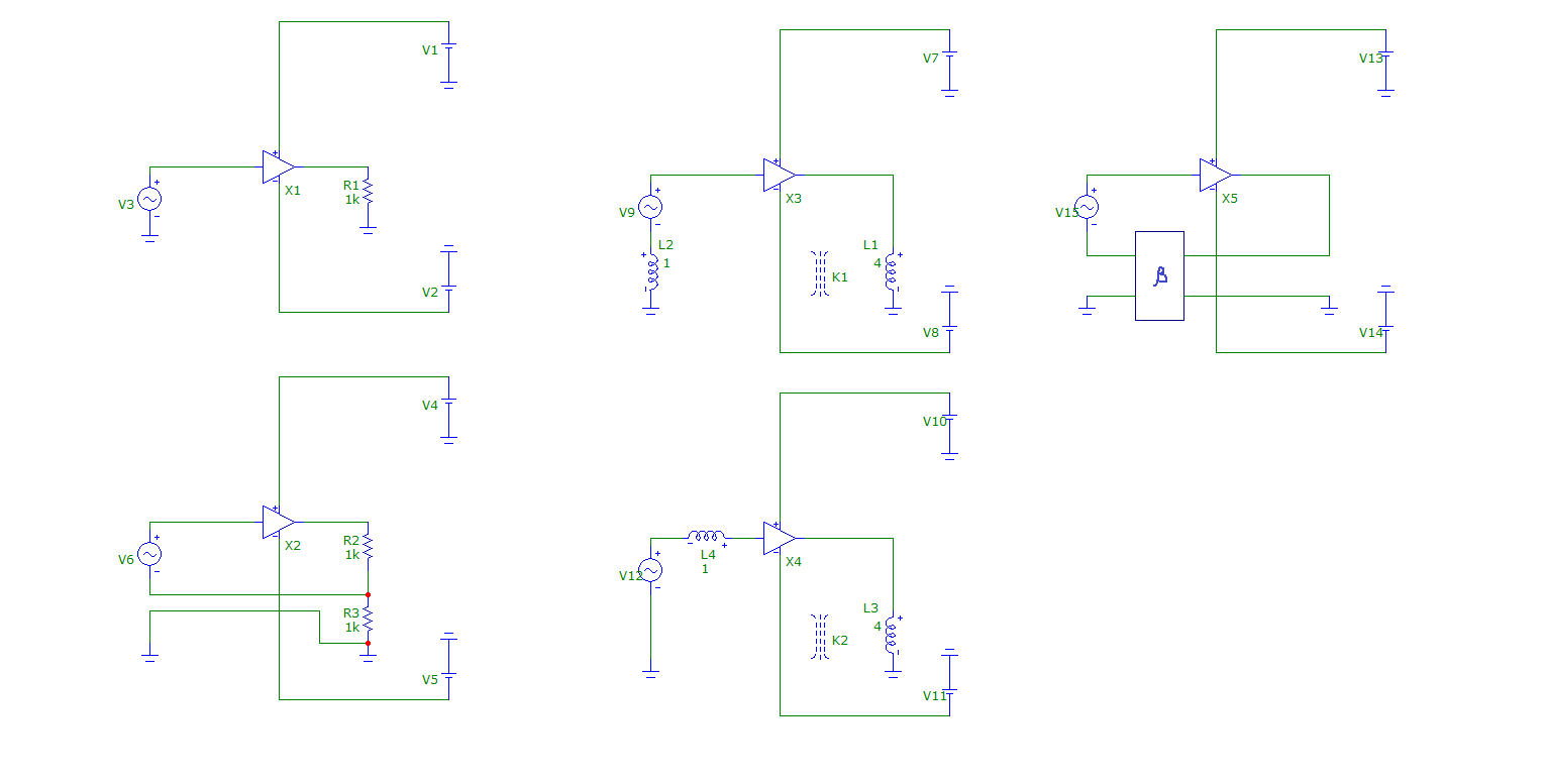

    Треугольник - это буфер с единичным усилением.
    Можно выбрать самостоятельно вариант суммирования входного сигнала с частью выходного.
    Я выбрал нижний левый.

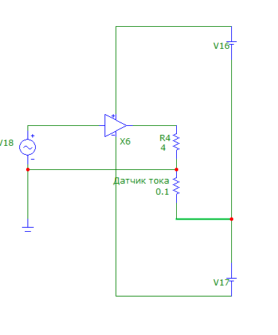

    Интересно, что когда используют ПОС по выходному току нагрузки для формирования отрицательного выходного сопротивления УМ, это не вызывает вопросов.
    Часто ее применяют в такой разновидности, что отличается от предыдущей картинки только точкой подключения общей земли.
    Но почему-то увеличение номинала резистора "датчик тока" и включение его в делитель, не зависящий от нагрузки, вызывает вопросы с названием.
    Мне сложно комментировать это.

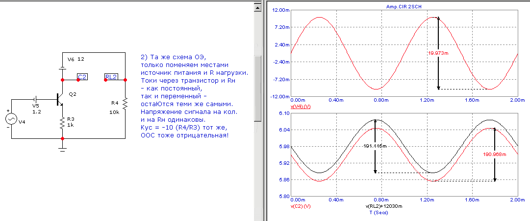

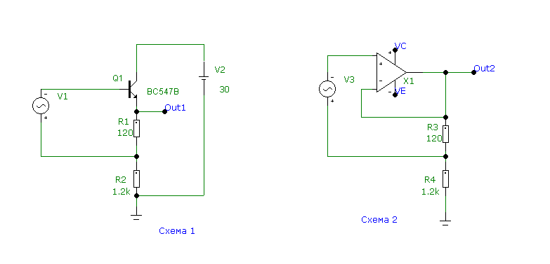

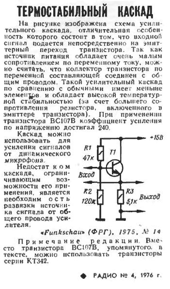

    Malinovsky D, вы сильно заблуждаетесь. Это не повторитель и там нет ПОС. Объяснение, которое может внести ясность - в иллюстрациях последовательности трансформации обычного каскада ОЭ. Если кратко, то вы просто не следите за фазой сигнала. И тот факт, что при рассмотрении сигналов относительно некой произвольно выбранной общей точки выходной сигнал поменял фазу на 180*, не превращает ООС в ПОС, ведь схема же осталась без изменений.
    Для начала заметка из древнего ж. Радио.
Название:	Термостабильный ус (Р4-1976).jpg

    Кажется, до меня дошло. Вот, смотри:
    Вложение 396977
    На схеме 2 ПОС видна невооруженным взглядом.

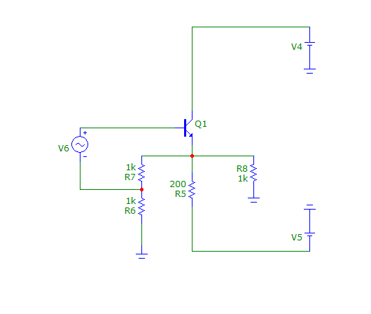

    Ваш текст мне очень хорошо понятен. Это же не сложно - мысленно переставить резистор из коллектора в эмиттер, чтобы посмотреть на такое включение, как на ОЭ.
    И даже провести аналогию с ООС по току в эммитерном резисторе - усиление равно отношению сопротивлений плюс единица. Это простая задача для воображения.
    Но Ваша схема не полная. Вы нарисовали не все элементы. Так будет полнее. По факту, к эмиттеру подключены ТРИ резистора
    Резисторы делителя ПОС (я продолжу называть ее так), резистор, задающий ток через транзистор (он может быть источником тока) и резистор нагрузки.
    И, что удивительно, в отличие от ОЭ, усиление этого каскада мало зависит от сопротивления нагрузки. В основном оно определяется резисторами ПОС.
    И в этом заключается самое радикальное отличие такого каскада от "инвертированной схемы" с ОЭ. Поэтому называть такую схему ОЭ совершенно некорректно.
    И Вы ничего не сказали по поводу рисунков, которые я выложил выше. Как Вы прокомментируете вариации с входным буфером в виде чистейшего повторителя без коллекторов и эмиттеров?
    И пока нет Ваших комментариев по этим рисункам, я не вполне уверен, что Вы полностью понимаете работу входного буфера этой схемы.
    Можете быстро сделать модель (хоть на ОУ) и проанализировать ее работу.
    Обратите внимание на устойчивость усилителя в зависимости от выходного сопротивления генератора сигналов.
    Этот вопрос проверялся. Есть ограничения только в "обрезанном" варианте схемы, если не использовать транс и усиление ПОС, и включать источник сигнала между общей землей и входом. Тогда импеданс источника сигнала не должен быть ниже примерно 00 Ом. В нормальном включении сопротивление источника сигнала определяется резистором ПОС (9,1 кОм) - то есть, на порядок выше.
