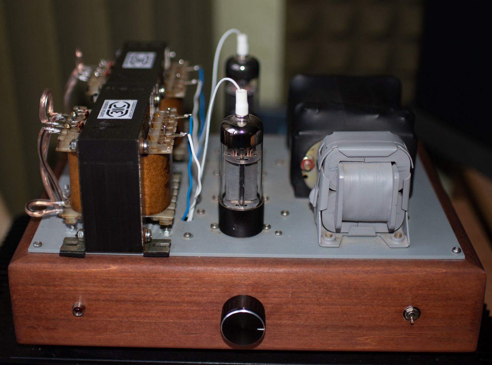

    Первым делом сменил лампы на импортные rca 6sj7 tesla EL36 nos, звучание преобразилось. Далее заменил конденсаторы межкаскадные и в блоке питания на аудиофильские - стало чуть больше детальности, панорамы, ровнее бас, но изменения не столь сильные, как от ламп. По детальности играл на уровне adcom-а, но бас все равно был хуже, не хватало глубины. Последний шаг - замена выходных трансформаторов на трансы от золотой середины, замена некоторой проводки. Слышно стало все, нюансы четче и проработанней, панорама воздушней, бас глубже. Звучание в целом нейтральное, без приукрас, а лампа делает его живым, рельефным, убирает "цифровые сибилянты", считаю именно в этом заслуга лампы, а не в их окрасе звука, впрочем это уже дело вкуса. Думаю, получившийся аппарат смело можно подключать к акустике вплоть до 3-4 тысяч долларов.
    После изменений:

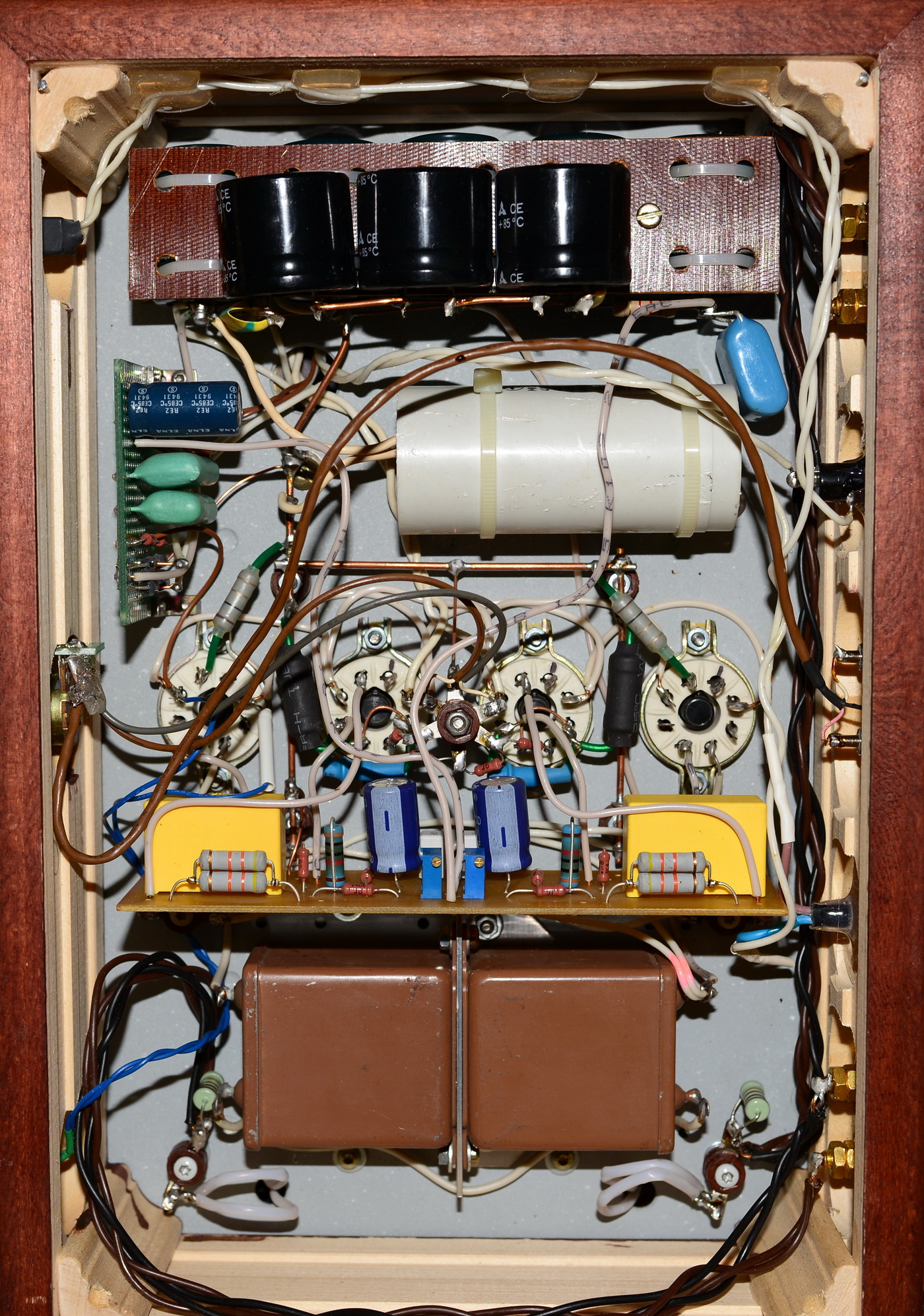

    нет защитного резистора в сетке первой лампы,при плохом контакте ползунка лампа останется без смещения,зачем такие большие С3, С4,там достаточно 0.1мкф пленки ,кенотрон выкинуть и заменить диодами
    зачем на C8 такой огромный полипропилен,поставить электролит
    и антизвонные резисторы в сетки я бы врезал
    Да ладно! B32774...B32778 размером с пол спичечного коробка.
    Они там никакие не нужны.
    Его вообще выкинуть. иначе непонятно назначение деталек с надписями "Др1" и "Др2".
    У детальки Л3 - выводы 4 и 6 никуда не подключать, а со 2-й ноги поставить два диода на трансформатор.

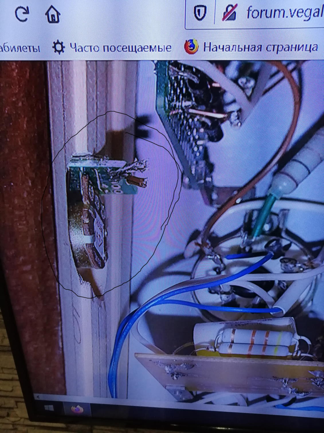

    Там и ползунка нет РГ выкушен(сигнал пущен на прямую с входа).

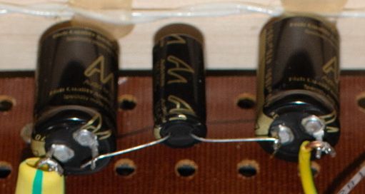

    А это так конденсаторы последовательно соединены?

    ...сигнал пущен на прямую с входа
    Т.е. резисторов в цепи сетки нет совсем?
    Силовой трансформатор зря в термоусадку одели, логичнее в колпак с отверстиями.

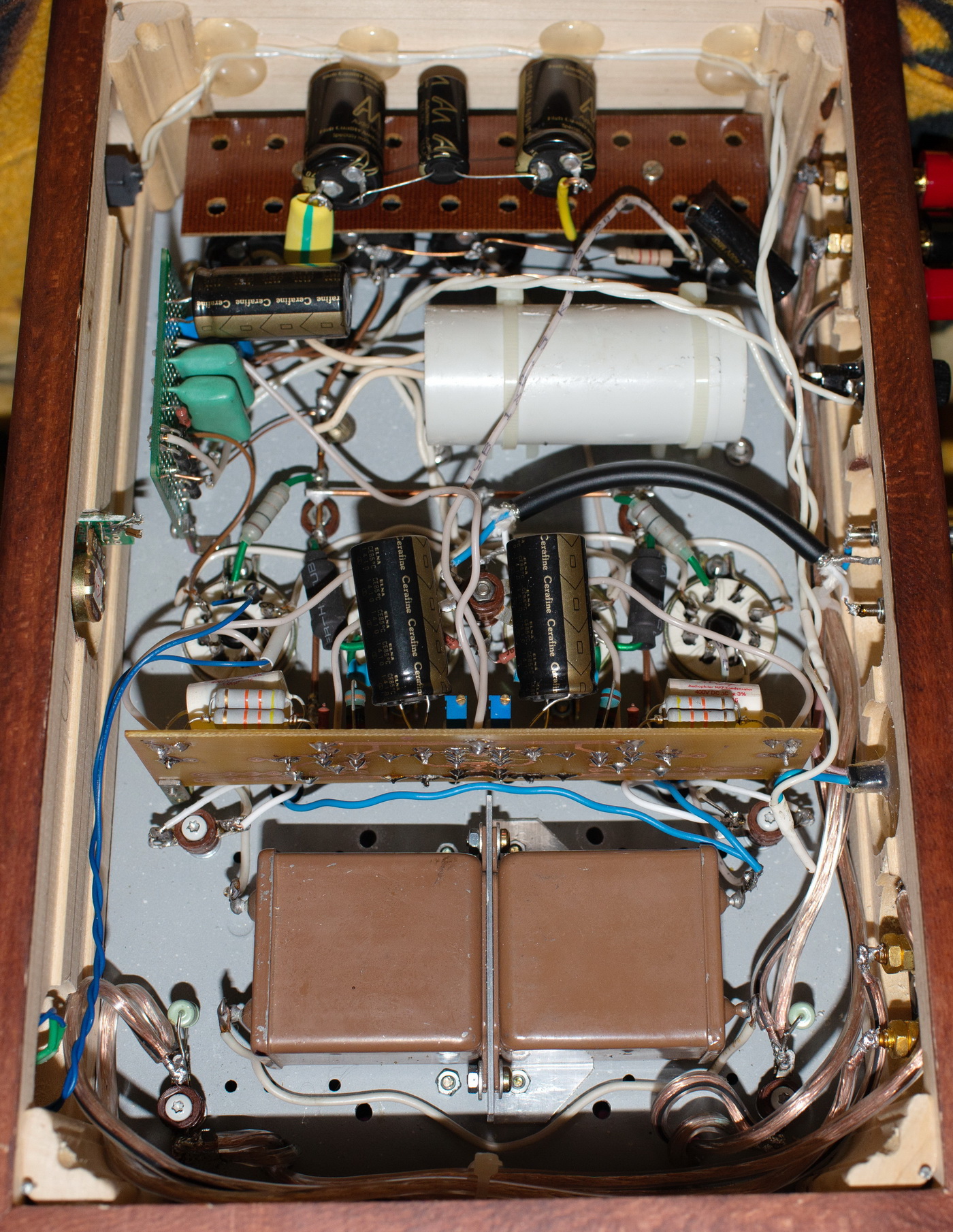

    Х.З.(тот кто перепаивал Вам точно ответит). Но судя по тому,что изначально три электролитических конденсатора было включено последовательно..он точно так и поменял Видно же на фото чуть чуть) провода до РГ точно не доходят где то теряются в "джунглях" монтажа.

    Катодный резистор R2 шунтировать качественным электролитом
    Экр сетку 6Ж8 запитать от делителя (С1 - сохранить)
    Аноды Д1 Д2 (выпрямитель смещения) - объединить, соединить вместе С6 С9
Название:	Буфер обмена-2.jpg
    ---------- Сообщение добавлено 12:37 ---------- Предыдущее сообщение было 12:31 ----------
    А как надо было?

    Цитата Сообщение от radiocaster Посмотреть сообщение
    А как надо было?
    Похоже на то. Пофиг, что безграмотно соединено и так же запаяно, зато аудевонот!
    ---------- Сообщение добавлено 20:09 ---------- Предыдущее сообщение было 20:09 ----------
    для чего резисторы?
    Выравнивать напряжение на конденсаторах. Без этих резисторов постоянное напряжение на литах распределяется обратно пропорционально току утечки каждого из них, в итоге на каком-либо из конденсаторов может оказаться напряжение выше, чем номинальное, с последующей светошумовой индикацией перенапряжения.
