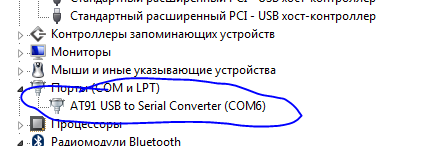

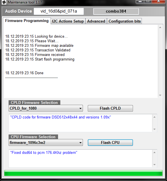

    Вся затея была установить прошитый процессор от аманеры и подключить его к своей ПЛИС. Хотел малой кровью отделаться, чтобы не писать драйверов.
    Так вот на данном этапе при подключении по юсб устройство определяется с ошибкой, (ошибка чтения дескриптора.. типа того)
    Может что-то не так делаю??
    Питание атмела 3.3 и core -1.8 которое формирует сам процессор - в норме.
    ПЛИС для старта точно не нужна, протокол общения там односторонний.
    Срыв генерации 12МГц как-то не похож на софтварную проблему. Точно нет косяков в пайке?

    Попробуйте заново прошить.
    Эту операция я оттягиваю до последнего, так как процессор успешно работал до перестановки и мне кажется стереть его во время перепайки сложно.
    Пины стирания прошивки вывели?
    Вывел конечно, все как в исходнике.
    Схема полностью скопирована?
    Подключение сделано пин-ту- пин как говорится.
    не определяться может из-за отсутствия резисторов подтяжек к линиям usb
    резисторы у меня вроде были на месте
    Пропаял уже пару раз по кругу все, да были действительно пару непропаев.
    Теперь вроде все норм в этом плане, а результат то же.

    Есть положительные продвижения...
    Дальше прошиваю
    Вроде как пишет успешно.
    Затем установка драйвера. Тоже удачно.
    А результат
    Новичок Аватар для Алексей_Ш
    05.03.2006
    По умолчанию Re: board_xc7a100_v10
    Между обновлением FW и установкой драйвера надо выключить и включить питание процессора
    Аватар для demon_rt
    23.05.2014
    678
    Это было сделано.
    Пока мне не понятно два момента, просто мнения тут на форуме разделились.
    1. Мастерклок нужно множить при изменении Fs (т.е. при 44100Fs*512= 22,5792 МГц при 88200*512 соответственно 45,1584 МГц и т. д... ) или просто с гена берем 22/24 и все?
    2. Кто формирует I2S_CLK - процессор или ПЛИС ?? (в моем случае со стороны процессора тишина при подключении анализатора)
Страница 2 из 15 Первая 123412 ... Последняя
