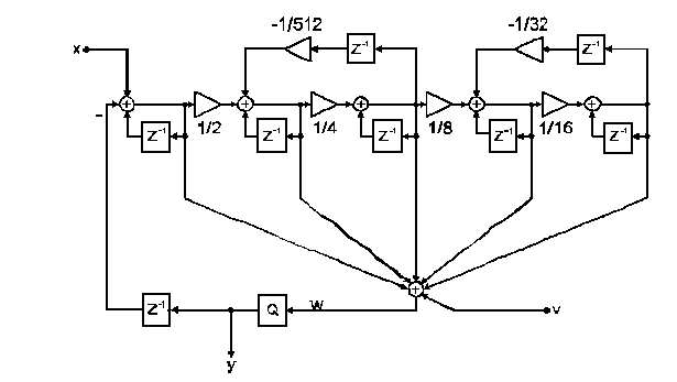

    Вот вам поиграться модулятор 5-го порядка для DSD64 от Соньки.
    Простой, как валенок, и вроде работает.

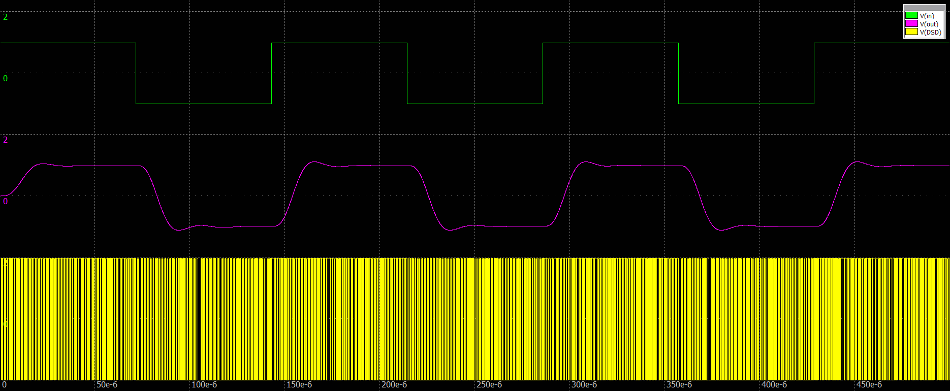

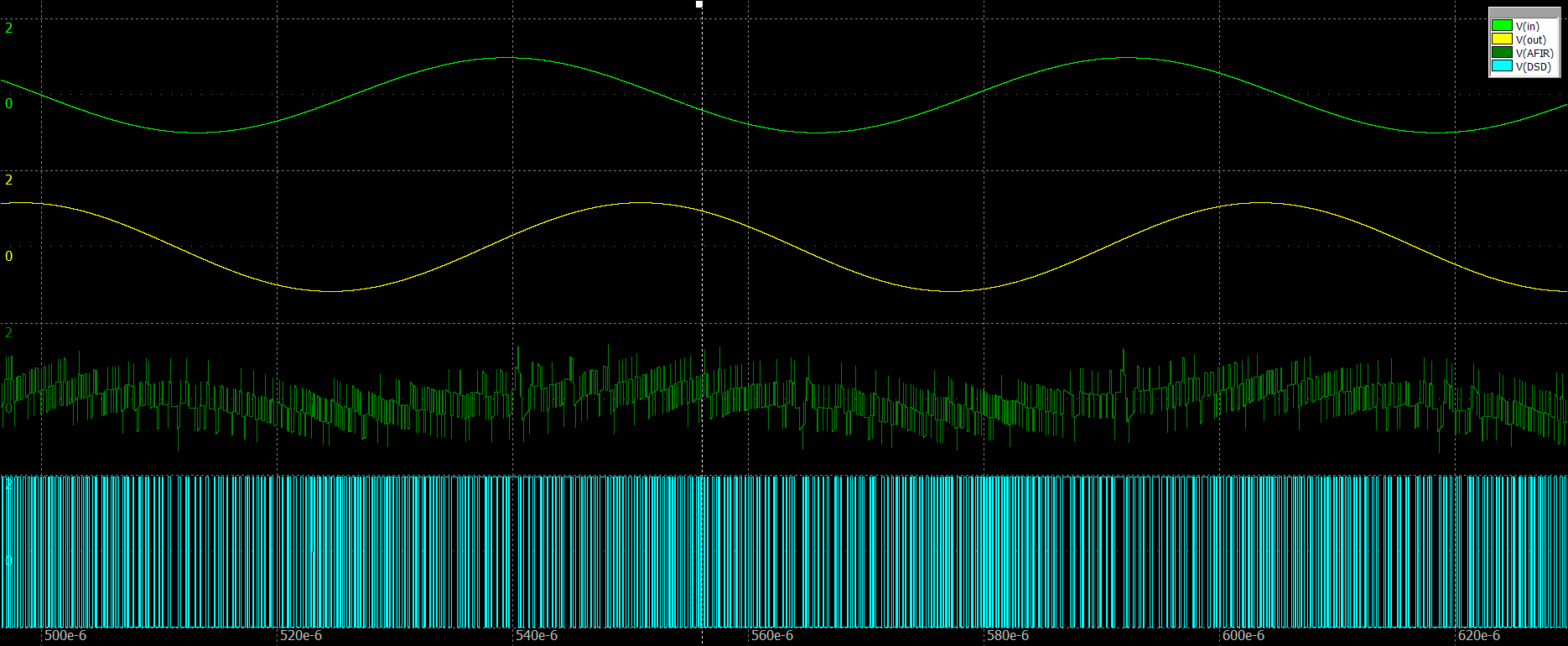

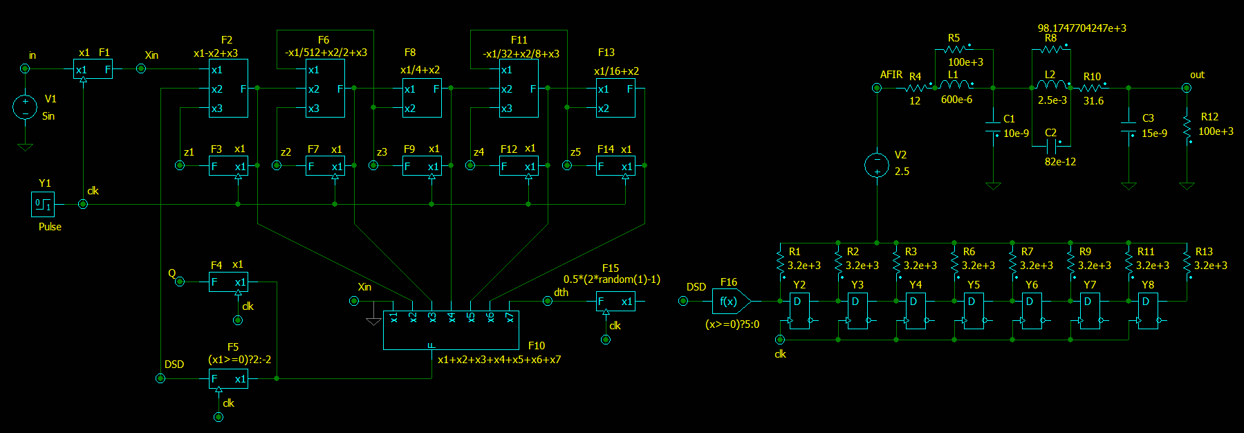

    Цитата Сообщение от demon_rt Посмотреть сообщение
    Эксперименты с DSM закончил, так как по внеполосовому шуму достичь уровня SM5865 не получится..
    Вот нарисовал этот простой модулятор в SPICE. Для простоты частота выборки 10Мгц.
    На выходе 8-отводный АКИХ и пассивный фильтр 4-го порядка.
    Длина ФФТ всего 8К, симулятор не отдаёт больше 10000 точек .

    Ничего сильно страшного на выходе не увидал.
