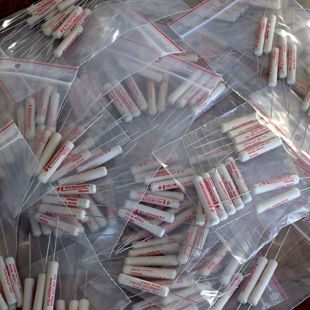

    По умолчанию Mundorf MResist Classic Copper Nickel resistors
    Mundorf, начал выпуск новых резисторов.
    Никто не пробовал?

    Так видно же, что проволока.
    Так она везде!

    привет индуктивность !
    Ну а какая там будет величина? Можно прикинуть f-3 такого паразитного ФНЧ, может и не страшно. Это же не в эмиттерах приличного оконечника с полосой ООС в несколько МГц.

    Выпуклость обмотки напоминают зелёные Janzen superes, там тоже проволока и выпуклости от неё, и которые походу дешевле

    Мельхиор
    Похоже что это старые проволочники M-Resist в другом форм-факторе, более удобном.
    Это зависит от способа намотки
    эти на 10вт, старые были 20вт
    Если будет то же качество, как у SUPREME, и при умеренной цене, будет интересно. Правда сайт Мундорва про все эти новинки почему-то молчит
    Да он там наверняка бифиляром.

    https://www.audiohobby.eu/ru/
    Появились в Аудиохобби, 4.95 евро штучка!

    12вт Mills имеет non-Inductive намотку, считается хорошим проволочным резистором, и стоит 6евро. Смысл покупать этот мундорф за 5ть?Сомневаюсь что он лучше.

    Цитата Сообщение от Zork1 Посмотреть сообщение
    12вт Mills
    Эти Милсы хороши, много где применяю, но всё же уступают Мундорфам Суприм (которые 25 вт). Поэтому хочу попробовать и эти новые Мундорфы, если там всё то же самое, то будет хорошая альтернатива.
    ---------- Сообщение добавлено 15:54 ---------- Предыдущее сообщение было 15:51 ----------
    написано что нет "without costly bifilar winding"
