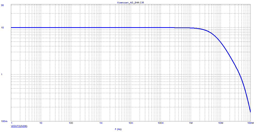

    По следу Белки :
    Композит с AD 844.
    В красной рамке - упрощенные внутренности AD 844 (в таком виде симулировалось).
    RC1 (несколько десятков Ом) задает крутизну преобразования первой ступени усилителя, RC2 (20 ... 50 Ом) - второй ступени (включая внешнюю часть на дискрете).
    СI - конденсатор коррекции (порядка 50 ...100 pF).
    V1 ... V8 стабилитроны, V9 красный светодиод.
    Q1, Q2 (bd139\140) питание ОУ, они же выход УНа.
    Q3, Q4 типа bc546\556.
    M1, M2 2SK1058, 2SJ162.
    АЧХ с замкнутой осью и спектр на частоте 10 кГц во вложениях.
    На частоте 10 кГц и выходной амплитуде 20 В ток перезаряда емкости CI (при ее величине 50 pF) примерно 70 мкА (амплитудное).
    Пробую собрать макет.

    Замечательно! Один из возможных вариантов.
    Я пользуюсь в симуляциях с AD844 точно такой схемой замещения, только в эмиттерах четырех входных транзисторов нужны резисторы по 100ом , так как входное сопротивление по инвертирующему входу около 50-ти ом
    Спасибо, вставлю.

    SAPR, зачем Q3 Q4 - есть же Q1 Q2. Ну застабилил ты на Q3 Q4 напруги, весь удар Q1 Q2 приняли
    Не понимаю, что ты имеешь в виду.

    RC1 и RC2 могуть быть с произвольными тау? Или какое-то оптимальное соотношение есть?
    RC1 и CI определяют полосу общей петли, RC2 и входная емкость полевиков - полосу второй ступени усиления.

    Я бы как у Зуева сделал бы. Или как в СЛА - микра (ноги питания), ОБ (питание микры), ОБ (противоп. проводимости, раскачка ВК)
    Ну и зачем? Упрощения не будет - дополнительный каскод появится, так и еще блок питания для УНа (более высоковольтный) городить дополнительно. И частотка и искажения второй ступени будет хуже - потому как маломощные высокочастотные Q3, Q4 обрабатывают только предыскажения полевиков, а коллекторы Q1, Q2 сидят на практически чистом сигнале.
    А если оторвать точку ИП V2 V3 от земли и подключить на выход 6 микры, куда RC2 подключена
    Зачем? Там сигнал мизерный, только чтобы обеспечить ток перезаряда полевиков.
    Нифига они не обрабатывают - их эмиттеры в воздухе болтаются (Ск Q1 Q2 не в счет), т.е. ООС местной нетути. По сути - они только стабилитроны, и весь размах выходного напряжения принимают на себя Q1 Q2.
    Исключить ответвление базового тока (ошибку выхода) в ОБ. RC2 датчик тока по сути
    Все ж проще, чем плавающее питание.
    Да ну. Можешь посмотреть искажения на затворах полевиков и коллекторах Q1, Q2. Вообще, все это уже было с терками на n страниц. Еше раз это обсуждать я не хочу.

    Самую большую проблему я сейчас вижу в непомерной ёмкости корректирующего конденсатора С1, заявленные 50-100 пф это очень много. Перезарядить конденсатор с такой ёмкостью быстро - это проблема, с которой 844-я просто не справится. Ориентир по времени установления после одиночного воздействия 250 нан, при используемых полевиках на выходе.
    Конденсатор С1 должен быть 10-20 пф.
    Система строится симметричной по горизонтали, скорости должны быть бешеные.
    Забегая вперёд, один из моих агрегатов сделан так:
    844 питается от общей базы (базы опёрты на +.- 15в), далее сломанный каскод, биполярные повторители, латеральный двухтакт.
    Искажений практически нет при скоростях таких, каких никому очень многим и не снились. Корректирующий конденсатор 10-12 пик.
