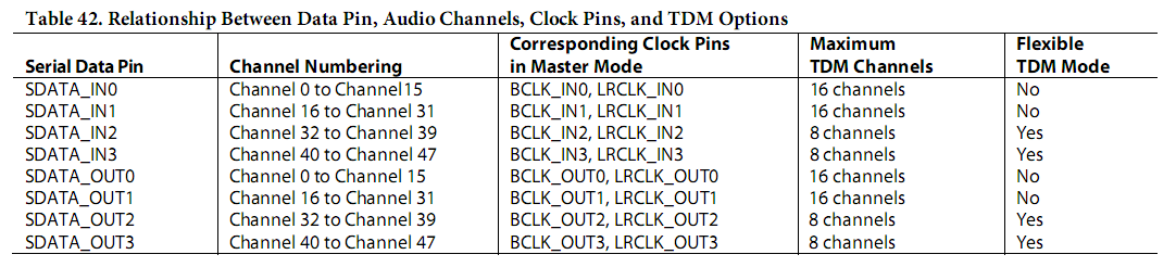

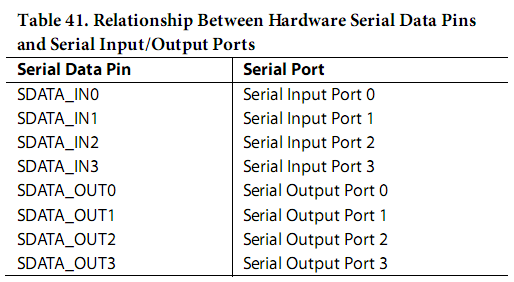

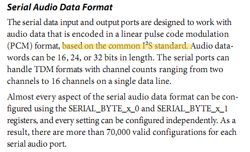

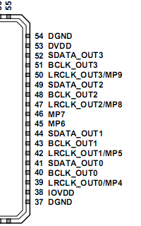

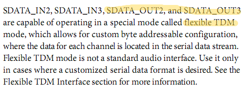

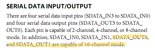

    Что-то я совсем запутался))) Судя по dataheet микросхема имеет 4 serial data output (от 0 до 3). 0 и 1 поддерживают до 16 выходов, 2 и 3 до 8-ми. При этом TDM поддерживают только 2 и 3. Как же тогда выводится 16 каналов из 0 и 1? Так же написано, что вывод осуществляется по общему I2S стандарту. У микросхемы физических DATA выхода всего 4 - т.е. 8 каналов. Если выходы 0 и 1 не поддерживают TDM как из них вывести звук? Видимо я не понимаю чего-то и не могу найти ответ.

    А ну вот. Судя по этой таблице у него все каналы TDM. Просто существует некий Flexible TDM, который поддерживается на 2 и 3 каналах. Будут тогда читать про этот чудо TDM.

    Т.е. я понял, что варианта два: первый нужно собирать что-то типа конвертера TDM на I2S каналы или же искать ЦАП с поддержкой TDM.
