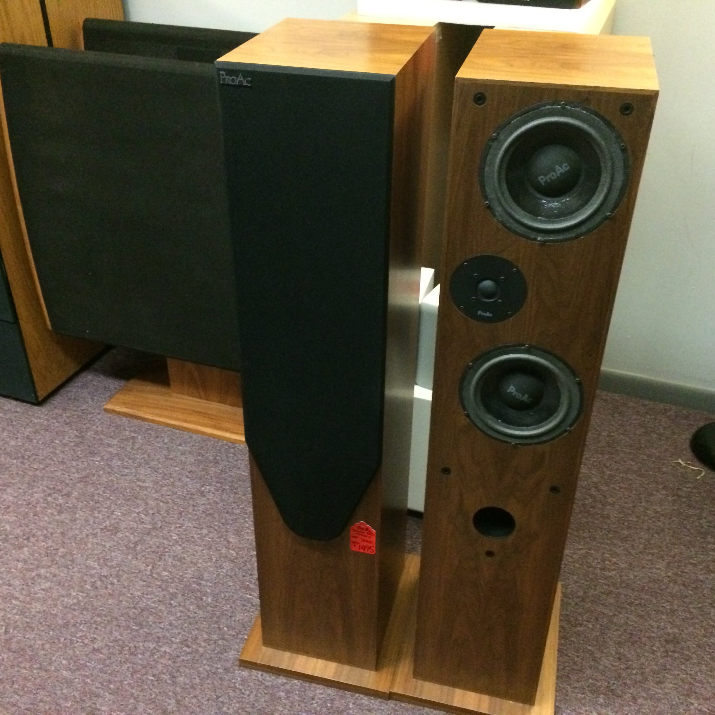

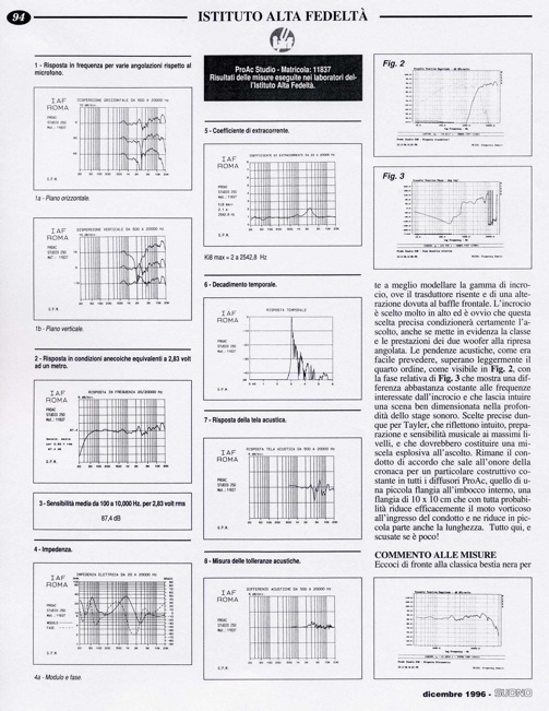

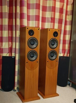

    Добрый день, уважаемые форумчане, отцы-патриархи, новички и стажёры..., точнее участники со стажем!
    Копался на своём "складе" и обнаружил, что лежат без дела два Скана 8542-00 и две пищали Сканы 9900. Законченных ДИУ-проектов на этом комплекте в сети не нашлось. Проекты мониторов Троелса и Георгия Крылова с другими пищалями, ну и не нужны мне, да и не люблю я полочные мониторы.
    Обнаружил, что в середине 90-х у ПроАк была такая хорошая акустика Studio 250 на двух Сканах 8542-00:
Название:	ProAc Studio 250.jpg
Название:	ProAc Studio 250-0.jpg
Название:	ProAc Studio 250-2.jpg
Название:	ProAc Studio 250_01.jpg
Название:	ProAc Studio 250_Grafics.jpg
Название:	ProAc Studio 250_Cross.jpg
    Хочу реализовать этот проект но с пищалкой Scanspeac 9900. Характер звука Сканов 8542 мне известен - это очень бархатные, детальные и драйвовые миды с широкой панорамой (создан один проект на них в одной из моих тем здесь). Звучанием их я просто очарован - вокал на джазе и блюзе бархатный, глубокий, проникновенный. Металл и рок играют разборчиво и драйвово, каши нет, и главное - нет так раздражающего меня всегда ора и визга на бумажных 15М Сканах, часто применяемых у Георгия Крылова.
    Но возникает проблема - вторую пару Сканов 8542-00 сложно найти, остаётся 8542-10, а это несколько другой дин. Как они споются в общем объёме, в 2,5 полосном включении?
    Может есть участники, кто реализовывал свои схожие проекты - напольники на двух 8542. Критику а-ля "безумный шляпошник" готов выслушивать всегда. ))

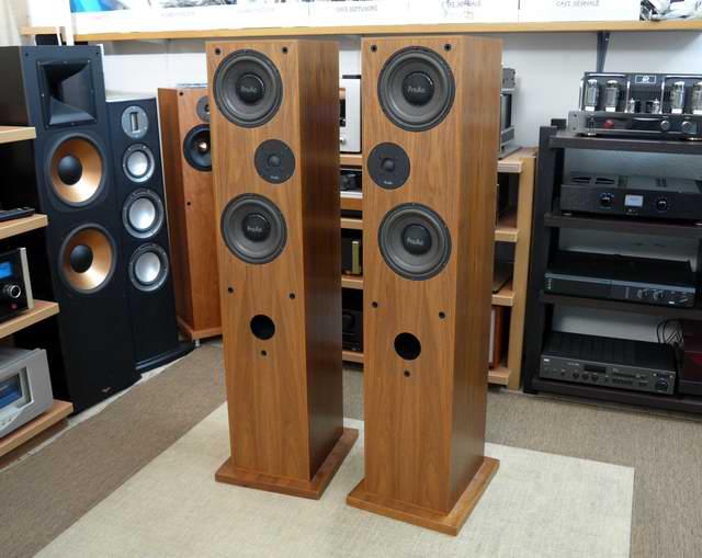

    Хи-хи! ПроАки ещё в 90-х до этого додумались. ProAc Studio 200 пожалуйте Вам, как по заказу:
Название:	ProAc Studio 200.jpg
    А Вы их в сад...

    они не до конца додумались. пищ выдвинут вперёд. и замаскировано это всё фильтром 3го порядка чтобы АЧХ на картинках была красивая
    тоскливо играют я уверен
    для 90х на безрыбье они были хайэнд.
    сейчас любой пионер такое слабает на коленке - дрова с дорогими динамиками.
    в эпоху дешёвых цифровых студийных мониторов такое уже не может конкуренцию достойную составить даже колонке Apple Home pod
