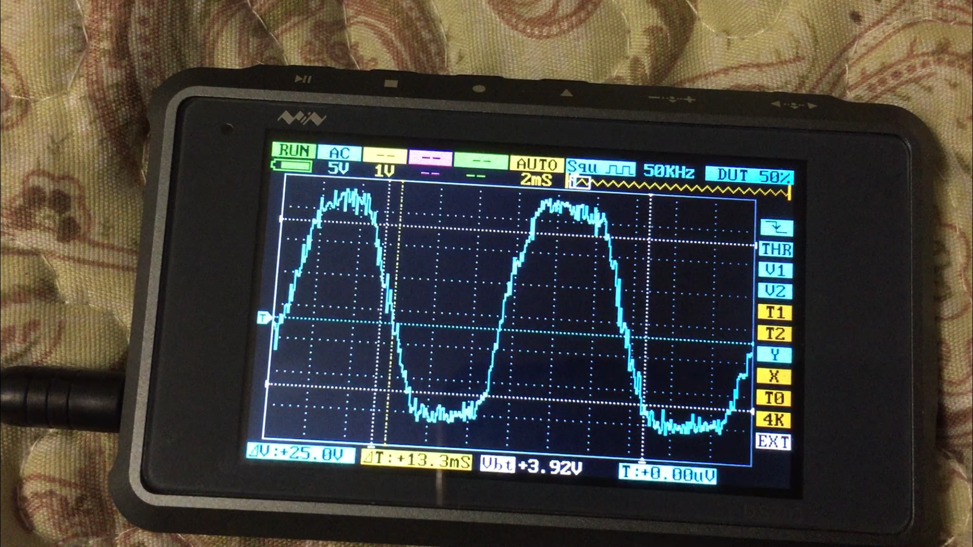

    Намерил аж 90 В.
    Где-то в полях, портативный осц, Лаб 10к, один канал, клип, щуп 10:1, 218й саб на паре Ciare NDH18-4s в ~10 метрах, басовая партия в районе 100 Гц, было неприятно.
    Завсегдатай Аватар для ВаСыЛь
    19.11.2016
    1,976
    По умолчанию Re: Усилитель для PRO 2х1000 (8)
    Вы меня простите, но я ничего не понял по этому прибору.
    Завсегдатай Аватар для BesPav
    01.06.2011
    2,733
    50 Вольт/деление по вертикали. Действующее - да, где-то 90-100 Вольт.
    Это точно для низкоомной акустики?
    Ну да... А что делать, если даже этого недостаточно чтобы выбрать весь запас линейного хода подвижки у динамиков?
    Ну вот. Без условно это не мало. Далеко не каждый усилитель даст столько.
    Но чтоб получить 90 В. не обязательно узать ЛАБ.
