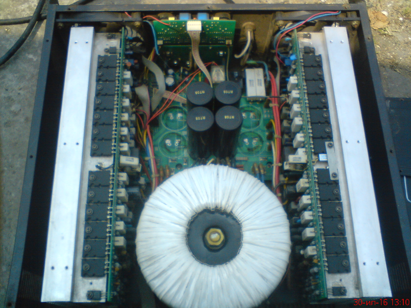

    Завсегдатай Аватар для ВаСыЛь
    19.11.2016
    1,963
    По умолчанию Re: Усилитель для PRO 2х1000 (8)
    Думаю так достаточно.

    Старый знакомый Аватар для antonluba
    12.12.2014
    Сочи, Коломна
    810
    Только D-класс.
  14. #53
    19.11.2016
    1,963
    так достаточно.
    У этого питание второго этажа 150 В. Класс G. В моем немного меньше, но и напряжение меньше. Думаю worst case это термал.

    Завсегдатай Аватар для BesPav
    01.06.2011
    2,731
    Против лома нет приема, ага.

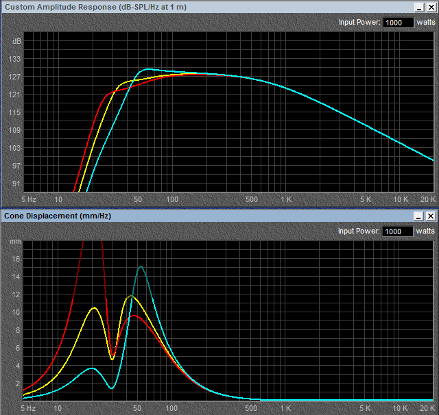

    Цитата Сообщение от -UST- Посмотреть сообщение
    Где-то можно ознакомиться?
    Пусть будет тут.
    Грубая модель для иллюстрации и понимания.
    Один и тот же ФИ-саб ~90 литров, одна и та же настройка ящика ~30 Гц, один и тот же киловатт, но разные частоты среза сабсоника.
    Красным - 25 Гц, желтым - 33 Гц, голубым - 50 Гц.
    Ситуация красным - срез слишком низко, характерный ухающий призвук. Небыстрая смерть, разлохмаченная о керн катушка или разлохмаченный/порванный подвес.
    Ситуация желтым - оптимум.
    Ситуация голубым - срез слишком высоко, характерный уклон в сторону мидбаса а-ля жесткий панч. Тоже смерть, но побыстрее и катушка будет не разбитая, а жженая.
    Что делать?
    Искать даташит на дин, измерять ящик, считать, настраивать.
