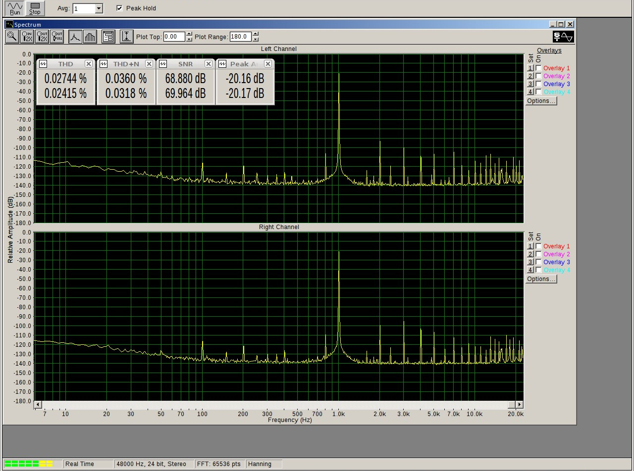

    По умолчанию Re: Выбор генератора сигналов.
    Мерил как-то dg1022(62)z
ID:	359231   Нажмите на изображение для увеличения.

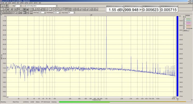

    Частый гость Аватар для Co_balt
    13.03.2012
    МСК
    316
    Цитата Сообщение от passat Посмотреть сообщение
    А искажения почти 0,5%. И у фирменных ситуация не намного лучше, около 0,2% а то и хуже.
    я свой FeelTech FY6600 обмерял на 1кГц получил 0.005% THD
    Я смотрел тех описание генератора, там написано, не более 0,5% в диапазоне 20Гц---20кГц.
    0,005% по моему очень даже хорошо для такого недорогого прибора, если вы в измерениях ничего не напутали
