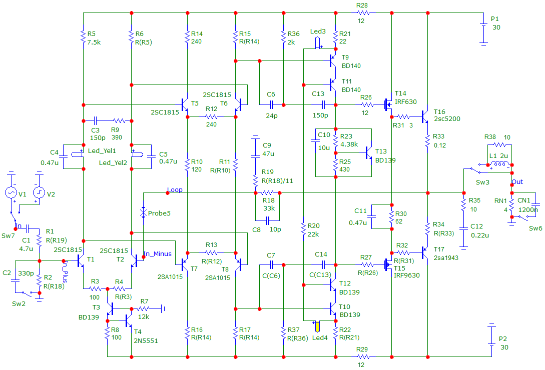

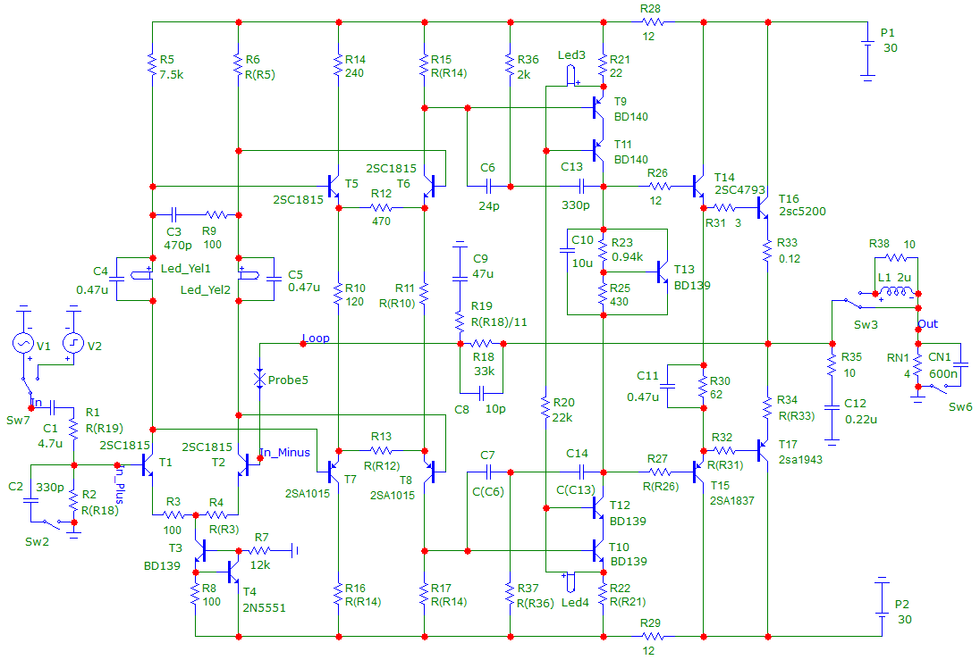

    Основная идея подсмотрена у Sansui, они использовали различные варианты в разных усилителях.
    Мной идея была переосмыслена. На авторство естественно не претендую, но полностью такой схемы не встречал.
    Название "Орион-Д" - не просто красивое слово и буква, оно в полной мере отражает основную "изюминку" схемы.
    Почти всё, на что хватило фантазии, я уже испробовал. Результаты моделирования обнадеживают.
    Однако перед тем, как заниматься трассировкой и реализовывать в железе, хочется услышать вагон критики.
    Конструктивная критика и дельные предложения приветствуются. По возможности отвечу на все вопросы и проверю предложенные варианты.
    Так как я моделирую в Мультисиме, основной можно считать схему в нем.
    Для использующих Микрокап сделал модель, немножечко её покрутил, чтобы убедиться в соответствии моделей Мультисима и Микрокапа.
    К сожалению в своем Микрокапе не нашел моделей IRF520/9520, поэтому заменил на IRF530/9530. Принципиальных отличий нет, но лучше всё-таки использовать пару IRF520/9520.

    На выход можно добавить индуктивность 2 мкГн || резистор 1-2 Ом, если есть опасения емкостной нагрузки.

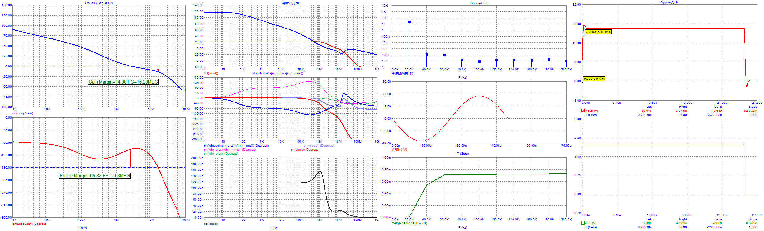

    Цитата Сообщение от Димитрий К Посмотреть сообщение

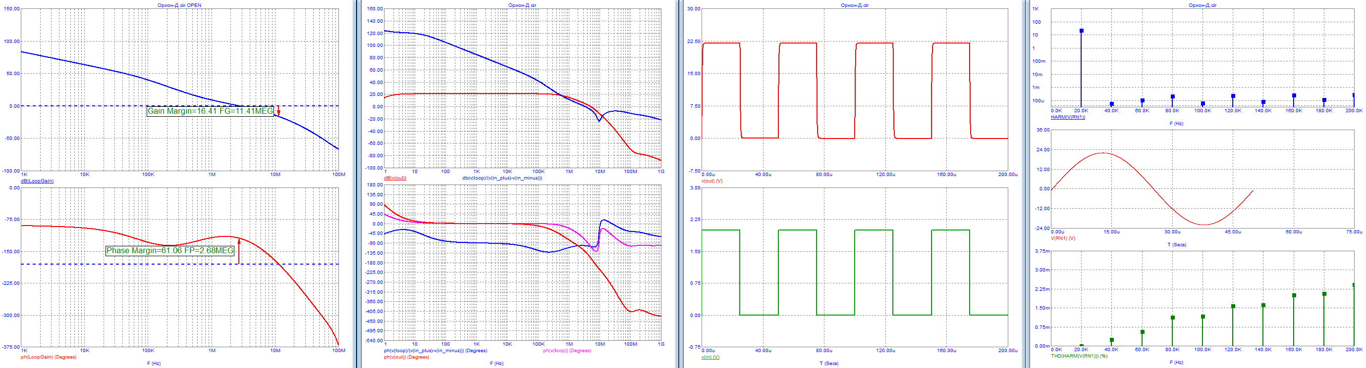

    чему соответствует на ФЧХ -83,6 град.
    Но смысл в том, что ФЧХ не уходит на -180 град. Её можно туда "увести"
    ...запас по фазе 180-83=97 ?
    Такой вид ФЧХ, как получилась у вас, будет
    Уже есть, так программа нарисовала. Там даже моя ошибка. В таком "измерении" С10 нужно на выход УМ перекинуть, а так он фильтром из коррекции исключен.
    Модели Multisim 14 и Micro-Cap 12:
    на прямоугольниках "звон" идет , неужели не видно? ага, одно и тоже ))))
    ---------- Сообщение добавлено 17:10 ---------- Предыдущее сообщение было 17:09 ----------
    )))), нет конечно....

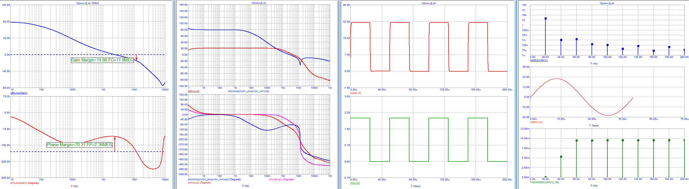

    Вопрос конечно интересный.
    Наверное проще довериться МикроКапу.

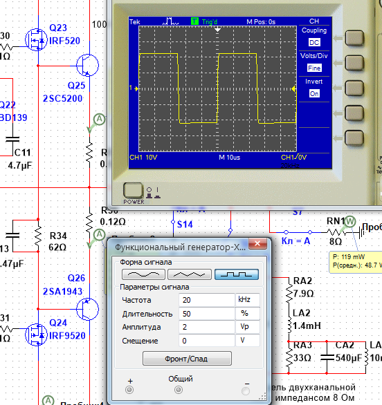

    Вот то, что вижу я:
    Вот то, что вижу я:
    "Моделирование"-"Переходные процессы"- выход УМ и время анализа.

    снова нагрузка на резистор, даже смотреть нет смысла
    Вы ведь не говорите, на что нужно грузить.
    Дайте угадаю: должна быть ровная линия, а не колебательный процесс.
    Увы, у меня синусоида.
    Буду думать.
    К чему это? На генераторе должен быть включен меандр. Мультисим может три разных меандра показать. Включили моделирование на синусе, переключили генератор на меандр - один вид импульсов (на виртуальном осциллографе). Включили моделирование сразу с генератором на меандре - на осцилле почти всегда (в смысле я наблюдал, с разными схемами) идеальный без выбросов, но может "уехать" средняя точка на несколько вольт. Через "моделирование" третий вариант меандра, надо полагать правильный. Зависит от амплитуды. Редкая схема дает одинаковый результат.

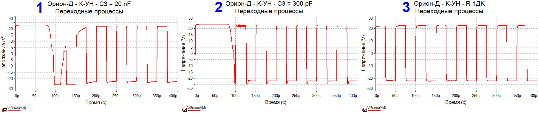

    Вот что получается на 20КГц:
Название:	ПП К-УН ТЗ и R ДК.png
    1) Исходная (почти) схема с С3 = 20 nF. Прямоугольники кмк хорошие, но первые 4 периода "устанавливается режим".
    Не знаю, насколько критичны эти 4 периода. Если я не ошибаюсь - это включение, зарядка конденсаторов, хорошо виден процесс заряда С3.
    Поэтому на "виртуальном осциллографе" и получались ровные прямоугольники: я смотрел THD на синусе, потом переключал на прямоугольники, а там всё уже заканчивалось.
    2) Уменьшил С3 до 300 pF. Это однозначно не годится.
    3) Другой вариант схемы. Первые 3 периода видно скругление при переходе в полку - зарядка конденсаторов (?) На 4-м периоде что-то немного "дзынкнуло", и дальше всё ровно. На мой взгляд очень хороший результат. Или нет?
    Смысл тогда тех графиков?
    Это вопрос не графиков, а интерпретации
    Я как минимум дважды был свидетелем спора о том, как снимать, в каком месте, и как интерпретировать. Причем спорили весьма авторитетные и активные форумчане. Но никто не возражал против инструмента LoopGain из любимого большинством МикроКапа. Соответственно, чтобы не "нарваться" на возражение, я киваю именно на этот инструмент. (Однако уже и LoopGain показывает не запасы устойчивости - как мне сказал Hennady)
    Хотя по смыслу всё должно быть именно так: сколько график не доходит до -180 в точке 0 дБ, столько и будет составлять запас по фазе.

    я не это говорил - а то, что смотришь не туда
    Было сказано:
    Gain Margin = 20.12 (26.87)
    Phase Margin = 70.26 (61.85)
    Разве это не запасы по амплитуде в дБ и по фазе в градусах?
    Так это запасы по амплитуде и фазе, или нет?
    Если "нет", то куда "туда" мне нужно смотреть?
    Вытягивать меандр, как и устойчивость схемы, при помощи только одного C3 это наивное дилетантство, задача правильно решается только с помощью всех коррекций в комплексе. Смотри цепи - C3,R18 - C4,R19 а также конденсаторы C5,C6,C10. Подбирать номиналы резисторов в цепях коррекции важно не меньше, чем конденсаторов.

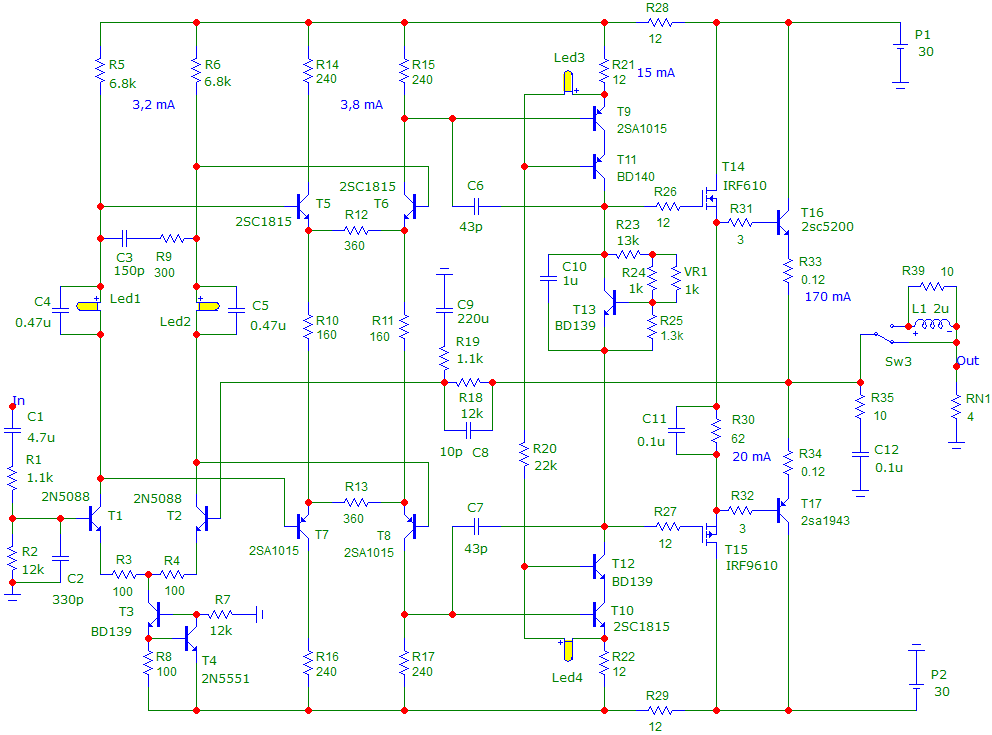

    Спасибо оппонентам за критику и предложения, по возможности учел всё в новой версии.
    1. Убрал все токовые зеркала. Опасения, что появится дисбаланс ТП в ДК и проблемы с постоянкой на выходе, не оправдались. ТП в ДК симметричны с точностью до единицы последнего разряда мультиметра - падает по 320 мВ на 100 Ом. Постоянка 2 мВ.
    2. Убрал спорную RC-цепь между входами ДК. Как оказалось, она вызывала тихое шипение, слышимое в 20-30 см напротив динамика. В УМ по классической схеме Селфа никакого шипения нет. Видимо такая цепь "приживается" не во всех схемах.
    3. MOSFETы в драйверах ВК пока остаются - до возможности сравнить звучание "в лоб" с вариантом на биполярах. Версия с биполярными драйверами ВК будет второй рабочей.
    4. Вернул в УН двухполюсную коррекцию. Она немного добавляет усиление в звуковом диапазоне и положительно сказывается на переходных процессах.
    Прилагаю схемы, графики и архив с моделями.
    Версия с биполярными драйверами выходного каскада. | Версия с MOSFET драйверами выходного каскада.

    С тройкой ЭП у меня пока не складывается. А почитав тему https://forum.vegalab.ru/showthread.php?t=80186 пришел к выводу, что это не такая простая конструкция, которая может легко стать источником проблем.
    С конденсаторами коррекции, да и с некоторыми резисторами, еще предстоит работа. Может и не оптимизация, но какой-то разумный компромисс между устойчивостью, усилением, THD и переходными процессами.
    В связи с этим у меня ко всем неравнодушным пара вопросов по запасам устойчивости.
    1) Понятно, что запасы устойчивости чем больше - тем лучше. Но возникает ситуация, когда запасы по амплитуде и фазе двигаются разнонаправленно. Чем и в каком соотношении лучше пожертвовать?
    Допустим запас по амплитуде снижается на 1дБ, но по фазе повышается на несколько градусов... Сколько градусов запаса по фазе разумно "купить" за -1дБ запаса по амплитуде?.. Или наоборот - потратить запас по фазе на увеличение запаса по амплитуде.
    2) Имеет ли смысл "потратить" часть запаса по амплитуде ради увеличения глубины ООС и снижения THD?
    Допустим, в базовом варианте THD = 0,01% на 20 КГц с запасом по амплитуде 15дБ. Какое уменьшение THD разумно "купить" за -1дБ запаса по амплитуде?
    Заранее благодарю за ответы.
  20. #119
    Аватар для Димитрий К
    12.03.2019
    520
    По умолчанию Re: Усилитель Орион-Д
    ... Сам спросил, сам отчасти отвечу
    Для уменьшения устойчивости в нагрузку добавил емкость CN || RN.
    "Конвертация" запасов амплитуда -> фаза осуществляется резистором R9, остальные элементы не меняются.
    CN max - значение, при котором сохраняется минимальная устойчивость.
    Моделирование схемы с биполярными драйверами ВК дает такие результаты:
    R9 (Ом)........|200|150|100| 50
    ЗУ Ампл (дБ)| 11 | 13 | 16 | 18
    ЗУ Фаза (гр) | 75 | 70 | 60 | 48
    CN max (nF) |750|520|360|240
    Видно, что емкостная нагрузка увеличивается при увеличении запаса по фазе. Полагаю, это означает, что для повышения устойчивости лучше увеличивать запас по фазе. При этом запас по амплитуде частично "конвертируется" в увеличение усиления, т.е. в снижение THD.

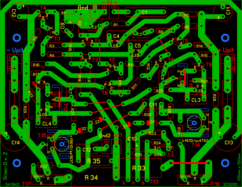

    Можно сказать, что закончил.
    Сделал два канала, поставил в корпус.
    К звучанию претензий нет.

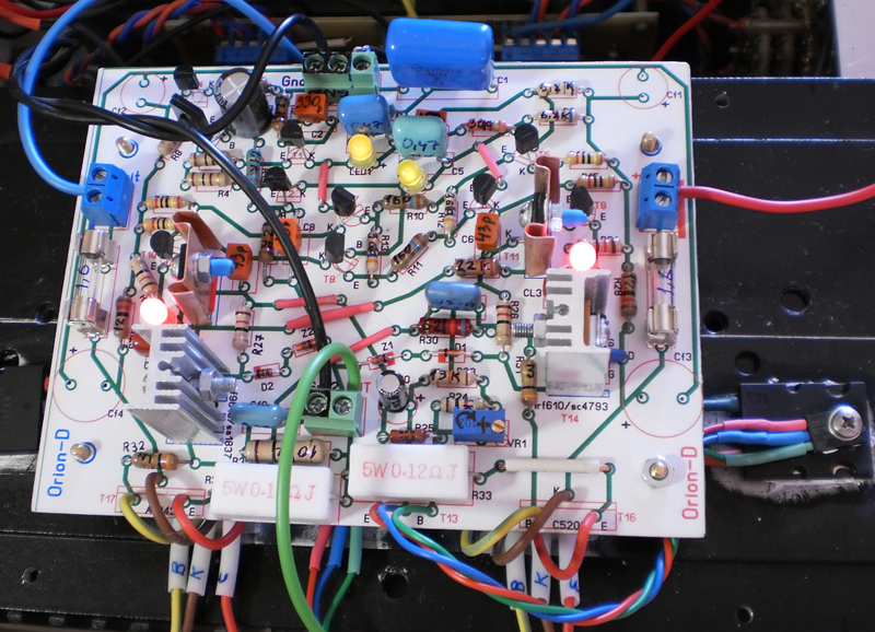

    Выкладываю финальную схему, графики моделирования (входные фильтры отключены), фото в железе, трассировку платы (вид со стороны деталей).
Название:	Орион - Финал Схема.png
ID:	371211, Нажмите на изображение для увеличения.
Название:	Орион - Финал Графики Модели.png
ID:	371212, Нажмите на изображение для увеличения.
Название:	Орион финал УМ.png
ID:	371213, Нажмите на изображение для увеличения.
Название:	Орион финал Плата.png
    Орион финал Плата - lay6.zip
    Некоторые пояснения, если кто-то захочет сделать.
    На схеме указаны реальные номиналы и токи - как работает у меня в железе. Постоянка на выходе 2-3мВ.
    Питание +-30В или около того - использую трансформаторы от ломаных музцентров, у них обычно до 35В.
    Монструозный пленочный С1 можно заменить неполярным электролитом - дырочки предусмотрены.
    Светодиоды - красные или желтые, с падением напряжения 1,8 - 1,9 В. В железе падение напряжения на светодиодах от 1,81 до 1,85 В. От этой величины зависят ТП остальных каскадов.
    Светодиоды Led3 и Led4 на плате зашунтированы пленкой 0,1uF, но это не обязательно, и на схеме не показано.
    Слаботочные транзисторы можно заменить на пару 2n5551/5401 - проверялось, работает, режимы почти не изменяются.
    ТП ВК регулируется подстроечником VR1 приблизительно до 200 мА. Если нужно больше - увеличить номинал VR1 и R24.
    На плате предусмотрено место для конденсаторов Cf1...Cf4 - это для тех, кто любит навешивать гроздья конденсаторов непосредственно на плату усилителя, номиналы по желанию, что влезет по месту. Может помочь, если блок питания недостаточно "чистый". У меня Cf1...Cf4 не впаяны, никакого постороннего шума ухом в колонку не слышно.
    Цепи диод-стабилитрон D1-Z1 и D2-Z2 - для защиты от КЗ на выходе, на схеме не показаны. D1, D2 - любой диод, у меня 1n4148. Z1, Z2 на 6,8 - 7,5 В.
    Термотранзистор Т13 и выходники Т16 и Т17 на проводах - никаких проблем это не создает.
    К плате подключаются два земляных провода - я так делаю для удобства, чтобы не тянуть Цобеля через всю плату.
    Радиаторы на Т11 и Т12 можно не ставить.
    Радиаторы на Т14 и Т15 лучше поставить.
    На выходе можно поставить R39-L1 цепь, если будет использоваться АС с емкостной нагрузкой (например с ленточными твиттерами). При использовании обычных АС с конусами и куполами использовать R39-L1 не имеет смысла.
Страница 6 из 7 Первая ... 4567 Последняя
