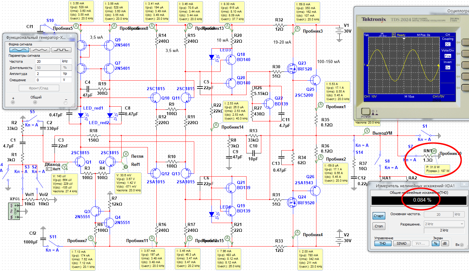

    Почти всё, на что хватило фантазии, я уже испробовал. Результаты моделирования обнадеживают.
    Однако перед тем, как заниматься трассировкой и реализовывать в железе, хочется услышать вагон критики.
    Конструктивная критика и дельные предложения приветствуются. По возможности отвечу на все вопросы и проверю предложенные варианты.

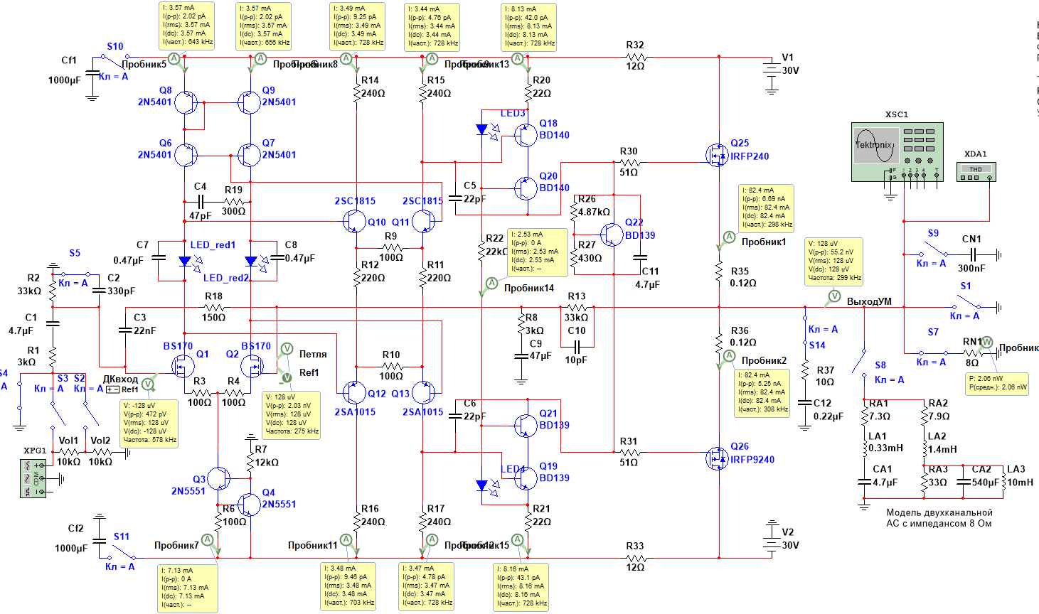

    Так как я моделирую в Мультисиме, основной можно считать схему в нем.
    Для использующих Микрокап сделал модель, немножечко её покрутил, чтобы убедиться в соответствии моделей Мультисима и Микрокапа.
    К сожалению в своем Микрокапе не нашел моделей IRF520/9520, поэтому заменил на IRF530/9530. Принципиальных отличий нет, но лучше всё-таки использовать пару IRF520/9520.

    На выход можно добавить индуктивность 2 мкГн || резистор 1-2 Ом, если есть опасения емкостной нагрузки.

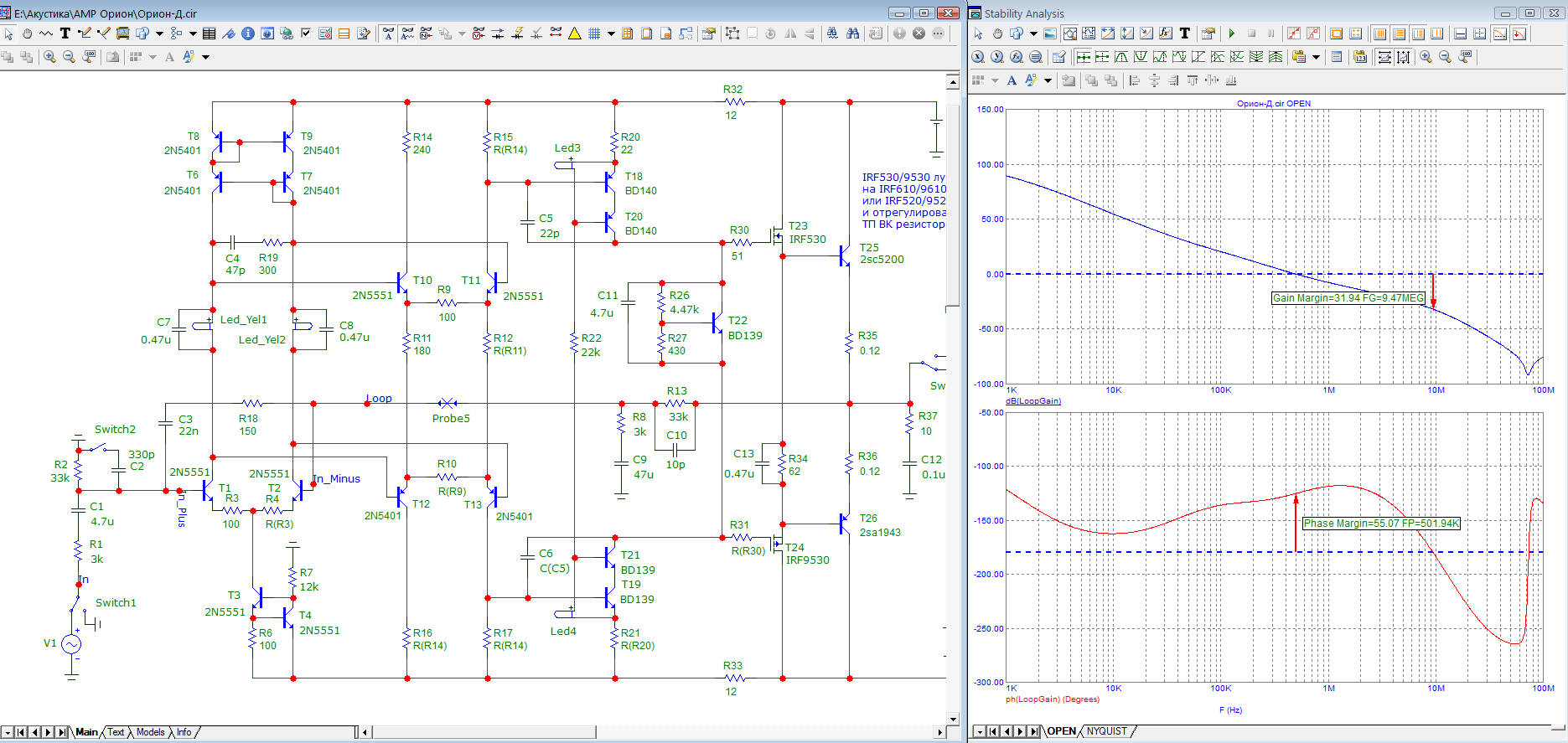

    может сначала откорректируете схему в устойчивую, схема неустойчива - это видно на представленном вами МС графике в стартовом топике...
    "гнули-гнули" вторым порядком, но так и не догнули...
    вот от тот Switch2 надо убрать, т.к. R1C2 - это как раз на 146кГц, - он необходим, т.е. его не следует размыкать.

    в стартовом топике
    В стартовом топике - концепт, только моделирование.
    Версия, работающая сейчас в железе - на предыдущей странице пост 55.
    Специально для любителей МС - анализ Stability с планируемым ВК.
    Этот ключ размыкается для анализа. В железе никакого ключа нет.
    в посте 55 да, устойчив , потому как R1C2 подключен )))

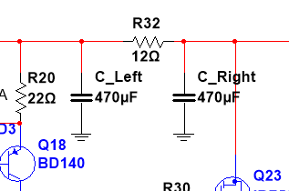

    нужны байпасные конденсаторы для R32R33.

    Вот картинка моделирования, сами оценивайте успешность или неуспешность.
Название:	Орион-Д - нагрузка.png
    В железе если подключить резистор 1 Ом то что-то обязательно сгорит, в лучшем случае - предохранитель. Поэтому таких экспериментов над железом я не провожу.
    Вот такие?
Название:	байпасные конденсаторы.png
    Левый на плате предусмотрен, а правый - когда буду делать финальную версию, то втулю как-нибудь.
    на синусе?
    в принципе можно посчитать выходное сопротивление и все )))), я за другое спрашивал.

    Вот такие?
    что симулятор "говорит" - частота среза в 28Гц достаточна?
    Достаточна для чего?
    В железе все работает БЕЗ этих конденсаторов. Но если нужно с ними - поставим До 1000мкФ/50В по месту должно хватать.
    Симулятор на них вообще не реагирует... с чего бы он реагировал.

    в модели у вас резистор
    В моделях почти у всех резисторы.
    Есть еще модель двухканальной АС на 8 Ом, взята из книги Селфа. Особой разницы с резистором в моделировании не вижу.

    Решил попробовать на входе мосфеты. Испытывал BS170 и похожий на него 2N7000.
    Моделирование в Мультисиме и Микрокапе дает полностью работоспособную схему.
    Но в железе ток идет только по левому плечу ДК и по нижней части усилителя, на выходе больше 20 вольт. Измерять ничего не стал из опасения безвозвратных потерь. Картина одинаковая для BS170 и 2N7000.
    Ставил как есть: Соурс - Эмиттер, Драин - Коллектор, Гейт - База.
    Мосфеты после выпайки прозвонил мультиметром - пробоя нет.
    Вопрос к неравнодушным, и в особенности к тем, кто имеет опыт установки таких транзисторов на вход ДК: в чем может быть проблема? Заранее спасибо за любой ответ.
    Схему из симулятора прилагаю.

    Это называется - создай проблему, а потом с ней борись.
    Зачем?
    1. Ошибка - усилитель должен быть симметричным для обеих полуволн - полностью. Только тогда можно говорить о равенстве скоростей нарастания и спада.
    2. Избыточное усложнение. Убрать все лишнее.
    3. Грузить голый УН - на ВК с нелинейными входными емкостями до 1Н в данном случае от напряжения - это нонсенс.
    Нужны драйверы!
    4. Такой ВК с двумя мосфетами - нонсенс еще больший.
    Вы получаете разрыв ОС в точке переключения. Если его не видно на графиках, то будет хорошо слышно в виде дополнительной модуляции в области FM.
    Убрать разрыв или его нивелировать можно только многотранзисторным ВК, для рандомизации или усреднения коммутационных спектров.
    Еще лучше подпереть выход драйверами в А классе для недопущения разрыва ОС и коммутационных колебательных процессов.
    5. Посмотрите диаграмму Боде с отключенной ОС, и так понятно на глаз - усилитель Ваш за гранью устойчивости и навешиванием конденсаторов куда надо и не надо - проблема не решается.
    Она решается идеологически общим построение схемы.
    И еще - реальной модели АС нет нигде и не может быть по определению. Слишком много реальных факторов в этой модели.
    Для отладки конечно пойдет любая, но нужно понимать, что в реальной АС с кабелями с наведенными помехами, нелинейностями, колебательными процессами, противоЭдсами е еще кучей факторов вплоть до наведенной ЭДС от второго канала, через отражения и стояки - нужно все это иметь в виду и думать, как это переварит Ваш усилитель. Модель это только первый прикид к реальности.
    Тоже и касается отличия модели от реальной платы. Вплоть до каждой дорожки симуляция будет отличаться от реальности в разы.
    В общем концепция усилителя верная только не доведенная до нормального уровня.
    не симметрия токов плеч полевиков на порядок отличается от биполярных ...
    Моделирование в Мультисиме и Микрокапе дает полностью работоспособную схему.....Но в железе ... на выходе больше 20 вольт.
