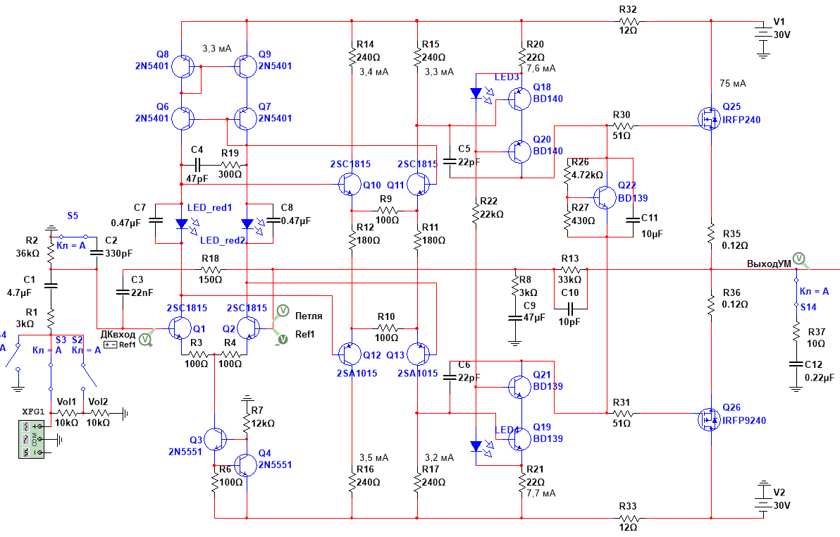

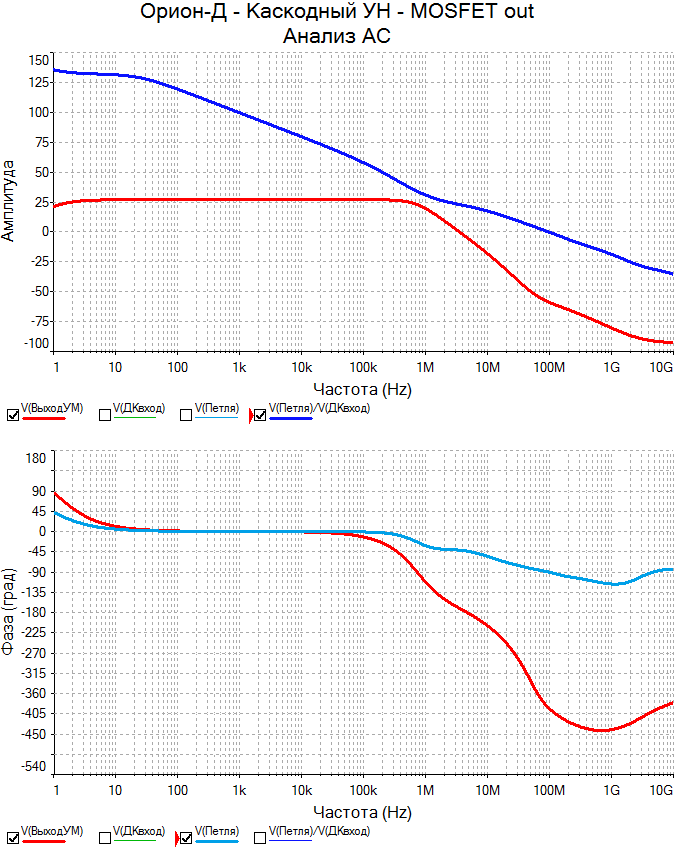

    Основная идея подсмотрена у Sansui, они использовали различные варианты в разных усилителях.
    Мной идея была переосмыслена. На авторство естественно не претендую, но полностью такой схемы не встречал.
    Название "Орион-Д" - не просто красивое слово и буква, оно в полной мере отражает основную "изюминку" схемы.
    Почти всё, на что хватило фантазии, я уже испробовал. Результаты моделирования обнадеживают.
    Однако перед тем, как заниматься трассировкой и реализовывать в железе, хочется услышать вагон критики.
    Конструктивная критика и дельные предложения приветствуются. По возможности отвечу на все вопросы и проверю предложенные варианты.
    Так как я моделирую в Мультисиме, основной можно считать схему в нем.
    Для использующих Микрокап сделал модель, немножечко её покрутил, чтобы убедиться в соответствии моделей Мультисима и Микрокапа.
    К сожалению в своем Микрокапе не нашел моделей IRF520/9520, поэтому заменил на IRF530/9530. Принципиальных отличий нет, но лучше всё-таки использовать пару IRF520/9520.

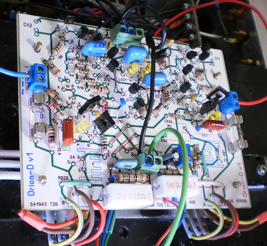

    В качестве отчета о проделанной работе
    К сожалению, в железе схема с токовыми зеркалами во втором дифкаскаде "не захотела" стабильно держать ток покоя УН. Ток "плавал" в неприемлемо широком диапазоне, таская за собой и ТП ВК.
    По этой причине от ТЗ в 2ДК пришлось отказаться в пользу банальных резисторов. В этом варианте схема стабильно держит режимы. При постоянном наблюдении ТП УН находится в пределах +- 0,2 мА при среднем 7,5 мА; ТП ВК +- 5 мА при среднем 70 мА.
    На текущий момент на стенде испытывается схема с упрощенным ВК на мосфетах.
    Звучание мне нравится, весь диапазон хорошо выражен, инструменты и звуки слышатся четко и раздельно, артикуляция четкая. В общем по звучанию претензий нет.
    Но и здесь не обошлось без ложки дегтя: на холостом ходу слышится тихое шипение, различаемое на расстоянии 20-30 см (зависит от уровня внешнего шума) прямо от динамика. Есть подозрение на плохие 2N5551, т.к. при замене входа на 2SC1815 шипение стало заметно тише. Этот пункт будет на особом контроле.
    Представлена схема с реальными токами, моделированная АиФЧХ без входного ФНЧ, и реализация в железе.

    Еще есть пара-тройка идей на проверку.
    Как обычно, буду рад любой конструктивной критике и предложениям по улучшению. Оффтоп так же приветствуется

    В позиции Q18,Q19 вместо BD 139/140 лучше применить 2SA1015 и 2SC1815.

    Огород в виде токового зеркала в первом ДК не нужен, 2 резистора-и все. В эмиттерах вторых ДК- звезда из 5 резисторов. Не нужно химичить с оригинальной схемой Cансуй, из нее и так весь потенциал давно выжат. Также не нужно портить приличную схему дерьмом в виде IRF. Тройка ЭП в составе 2SC3421/2SA1358-2SC2073/2SA940- 2SC4468/2SA1695- и вопрос закрыт.
    Равно как и нет никакой необходимости в каскоде в выходном каскаде УН, по причине чрезмерной входной ёмкости IRF-ов в ВК.

    Ну, каскод полезен для реализации большого усиления на НЧ и подавления эффекта Эрли , который дает большие нелинейные искажения. Использование IRF вообще сложно оправдать- большая нелинейная проходная {а именно она важна в истоковом повторителе, а не входная} емкость, необходимость большого тока покоя-200 ма, тогда как биполяру хватит 20ма, плохая ОБР, а IRF пятого поколения с буквой N вообще горят как спички.
