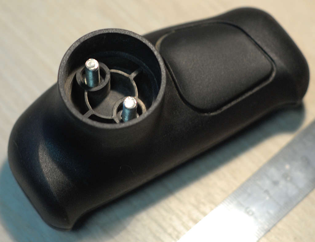

    Раскололась левая рукоятка фрезера Gramex hr1500c. Не могу найти где купить... Даже убитый взял бы. На Авито продают, но продавец вторую неделю мозг мне парит: ждите, вам перезвонят. Подскажите, где взять? А может быть от другого подойдёт? "Вихрь" уж больно похож внешне...

    Найдите владельца 3d принтера поблизости - напечатать такую рукоятку дело 4-х часов. Нужен будет только *.stl файл модели рукоятки, который можно создать в солидворксе или аналогичной программе по расколовшейся рукоятке.
    Диолд похож, Штурм, их много разноцветных.
    Ваш какого калибра? Могу диолд 2.1 померить для сличения.
    Ручка как крепится, фото можно?
    А, вижу. Два винта к корпусу, четыре шурупа крышка.

    Беда в том, что запчасти не возят продавцы, в сети тоже обыскался. А брать по внешнему виду похожий фрезер... Этот то не мой, у друга взял.
    3D принтеров поблизости пока не нашёл. Да и как её сканировать?

    На всякий случай, ручка Диолда мэф21.
    Посадка d32, глубина 15.5, винты точно на диаметре, расстояние 18мм. Протяженность объекта примерно 110мм.

    Ручка похожа.
    Зашёл в магазин, Вихрь 1900 Вт практически полный близнец. Разница - Вихрь имеет три цанги, 6, 8 и 12 мм и другой фиксатор привода фрезы.
    На моем так же.
    Ручка похожа.
    Главное, чтобы посадочные размеры совпадали.
    Еще был калибр 1800е, наверное, такой же: https://kalibr-online.ru/products/fe...plastm-aktsiya. Правая тоже есть.

    Спасибо, попробую обратиться. Если скажут, что подходит - куплю.
    ---------- Сообщение добавлено 18:10 ---------- Предыдущее сообщение было 15:39 ----------
    Gudronov, обратился в Калибр-онлайн... Толку, честно говоря, мало. Оператор ничего сказать не может, склад тоже, ремонтники тупо меняют ручки и размеров посадочных не знают и помочь замерить не хотят... Ответ: "Приезжайте, замерим по месту на ваш инструмент..." Ближний свет до Москвы.
    У моего диаметр посадочного отверстия в ручке 32 мм, расстояние между болтами крепления м5 18 мм, глубина посадки 20 мм.
    ---------- Сообщение добавлено 28.11.2019 в 08:17 ---------- Предыдущее сообщение было 27.11.2019 в 18:10 ----------
    Спасибо за информацию о Диолде МЭФ2,1, Gudronov! Размеры посадочные совпадают с нужными мне. Набрал в поиске "ручка левая для фрезера Диолд МЭФ2,1", перешёл по ссылке на оф.сайт, нашёл схему сборки фрезера, номера деталей, списался с поддержкой. Цена вопроса 162 р с копейками + доставка. Заполнил форму заявки. Жду счёт на оплату. Надеюсь, всё будет ок.

    Gudronov, ещё раз спасибо!!! Ручка от Diold подошла отлично. Разница в том, что на ней сделана имитация резиновой накладки, а у Gramex эта накладка есть.
