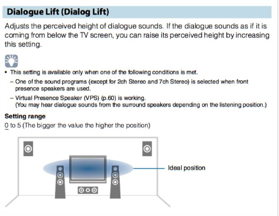

    Если центром раздачи каналов является ресивер, то стоит посмотреть наличие функции "Dialog lift" (у Ямахи есть 100%) или подобных. "Фича" работает 100% поднимать опускать можно почти от края до края.Нажмите на изображение для увеличения.
    Был...
