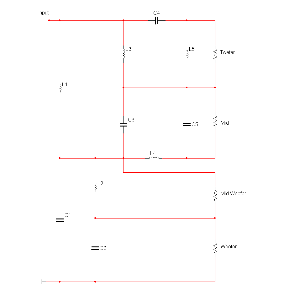

    В прицепе макет нового варианта фильтра 3-го порядка под D*Apolito.
    На стыке ВЧ и СЧ - 3 порядок, СЧ снизу обрезан первым, МИД НЧ и НЧ оставил пока первого порядка.
    Раньше, если "сканировть" ушами МТМ раздел вблизи, была заметная многолепестковость в диаграмме направленности, сейчас же ощутимо лучше, в идеале надо скаты ровнять строго под 3-ий порядок, как С.Бать в третьей книге рекомендует.
    Понизил раздел пищалки до 2,5 кГц. В общем "игры" с фильтрами продолжаются..
