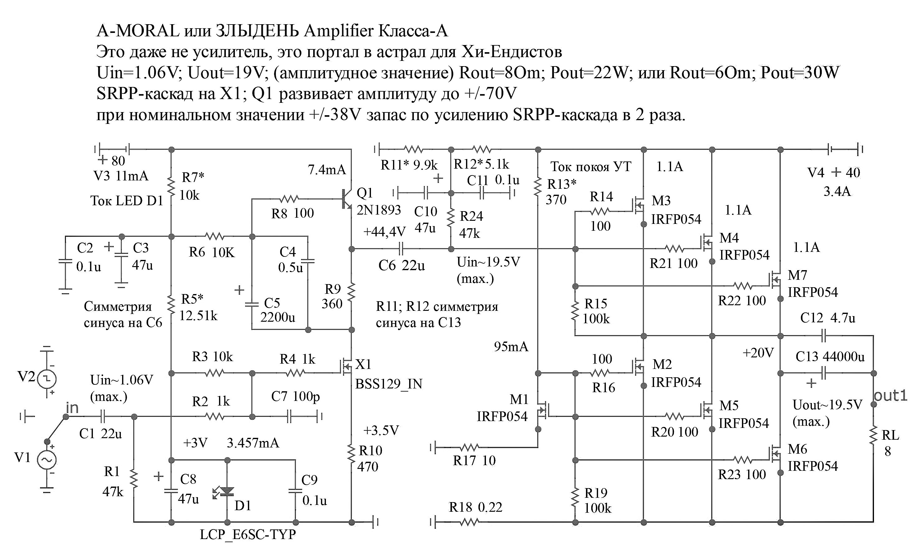

    Кто нанесёт последний штрих своей талантливой рукой?

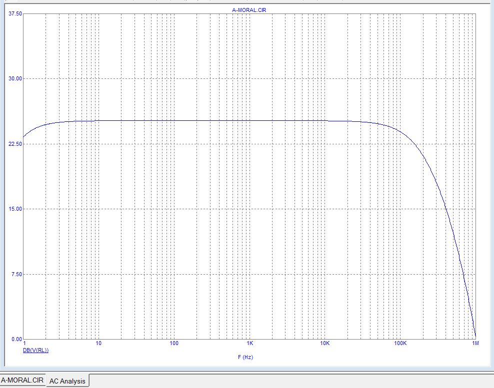

    - Данная схема задумывалась как замена ламы, «Транзисторная альтернатива ламповому однотактному усилителю Класса-А без обратной связи». Варианты, которые ранее были опубликованы разными авторами отличаются низкой мощностью и не равноценным вариантом SRPP-каскада против лампового. В этой схеме у меня получилось разогнать транзисторный каскод по характеристикам сравнимый с уже классическим каскодным усилителем на двух лампах и получить на выходе не искажённый сигнал до +/-70 Вольт при питании +80 Вольт.
    - Усилитель Мощности (повторитель, или усилитель тока) 22 Ватта на Rn 8 Om, построен просто и надёжно, ничего лишнего. За основу была взята идея (скромно говоря, не плохо думающего человека) О.Semigor. Максимальный ток покоя УМ, определился по ожидаемому току в нагрузке усилителя Rn=8 Om. По сути, в целом, в схеме ничего нового для инженера, но для желающих равноценно заменить лампу, в таком мощном варианте, я иных альтернатив не видел.

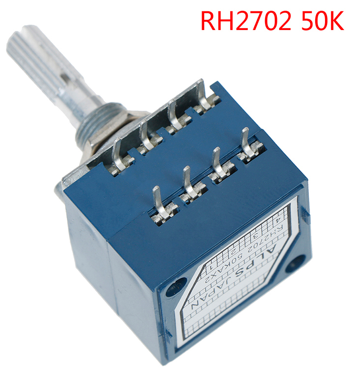

    - Регулятор громкости 50K ALPS RH2702 или DACT Type SMD 21 Stepped Attenuator; не все так просто как кажется. Если не правильно сделать его, то будут смещаться характеристик каскодного усилителя SRPP. Хочу предложить малоизвестную схему Нельсона Пасса (Nelson Pass) где он предлагает использовать электролитические конденсаторы большой ёмкости включенных встречно. Эта схема мне показалась лаконичной, и которая позволит решить четыре задачи, применение больших емкостей - что будет хорошо по НЧ, буферизация, полноценный регулятор громкости и защита от перегрузок по входу, так как обладает мягким клипингом см. Рис. 3

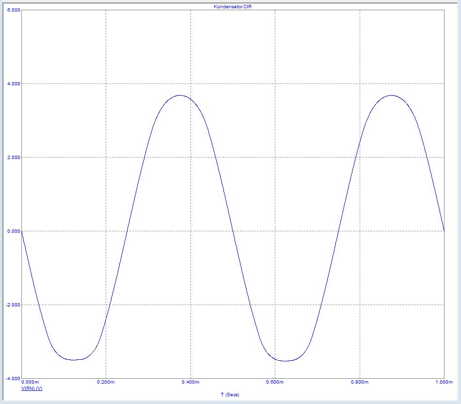

    Модель Micro-Cap 9: Kondensator.zip

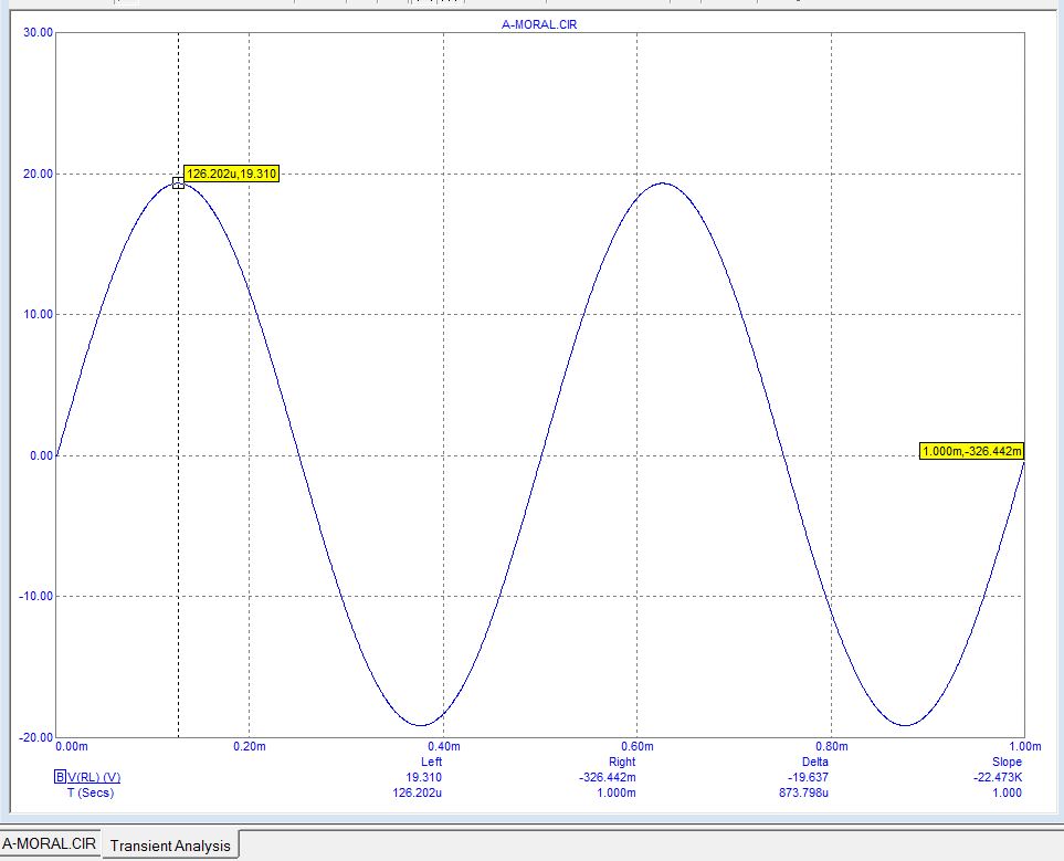

    Цитата Сообщение от divizka Посмотреть сообщение
    Искажения усилителя пренебрежимо малы...
    Если кому непонятно, сделаю полное описание
    Мне непонятно, сделайте пожалуйста полное описание первого своего утверждения.
    ПС. Если не составит труда, будьте так любезны, скачать прикрепленный файл и, естественно, если вас не затруднит, запустите трансиент анализ.
    Пренебрегать 0,24% второй гармоники ....
    Вторая гармоника! О как же я её люблю... А кто не любит... при настройках можно её унизить )) Полагаю вы её смотрели под завязочку... а вы номинальчик на вход или меньше как и у всех ))) Скачал, посмотрел... ой ой ой... у меня один динамик к чему такая имитация многополосной АС? Не пугайте народ... Все не так страшно...
    Дайте сравнения, с тем же ламповым каскодом...
    Ногой можно?
    R8 - убрать
    В истоки всех ВК - включить выравнивающие резисторы
    R15, R19 - убрать
    С12 С13 - основные источники искажений, вне ООС
    Нижний конец нагрузки переключить на плюс питания, чтобы через ИП не протекал выходной ток
    Соединить пред и ВК гальванически
    Последний раз редактировалось fakel; 17.11.2019 в 19:56.

    Ну что, вот помедитировал над вашими предложениями и делаю отчет:
    1. R8 - убрать не получится конденсатор шунтирует базу эмиттер, усилитель не работает. А вот немного увеличить его можно, но надо посмотреть на что это влияет подробнее (потом)
    2. В истоки всех ВК - включить выравнивающие резисторы R15, R19 - убрать: не получится, а точнее получится другой повторитель не лучший по характеристикам обычный даухтактник, а здесь есть обратная связь и вы немного не поняли как этот повторитель работает. А он, хорошо работает не вижу причин его ломать.
    3. конец нагрузки переключить на плюс питания - это обрывает обратную связь повторителя и ничего хорошего не получается.
    4. Соединить пред с повторителем гальванически - это хорошее желание но реализовать в данном устройстве не получится, потенциал 40V на эмиттере пред каскада падает на затворы со своим потенциалом, и все ломается...
    5. С12; и C13 никуда не денешь... вам виделось превратить это в двух тактник да еще и с нулевой точкой как двуполярник. Но здесь не та история.
    Чушь
    Снова она же
    ага, конечно
    А, ну да, модулируемый источник тока
    Уравняйте, там не должно быть большой разицы потенциалов
    И не надо. Надо их ООСью охватить

    Дык всё, вроде, понятно в схеме, я бы добавил между коллектором и базой Q1 ёмкость 30...100 пФ от возможного возбуда, и то, наверно, по ситуации. Идеология СРПП и повторителя уже не нова и отлажена, макет паяется за вечер-два.
