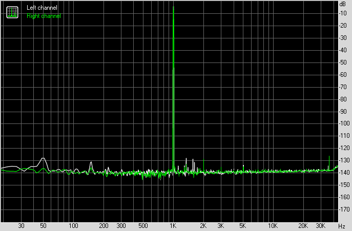

    Замеры. Для замеров использовал Жульетт, АЦП АК5385 похоже не позволяет в полной мере оценить характеристики получившейся платы.

    Результат SINAD=111 дБ чуть чуть не дотягивает до паспортных значений (THD+N=-113 дБ), хотя это может быть просто лимит измерительной карточки, кабель у меня не Аббас аудио простой, РК 75, вполне возможно если сделать кабель получше/короче то и 50 Гц пропадет, хотя там ниже -130 дБ, в принципе можно особо не беспокоиться.
    Когда разберусь с драйвером на аманеро, нужно будет сделать IMD Sweep Test, для сравнения с качественными стабилизаторами на TPS7A.

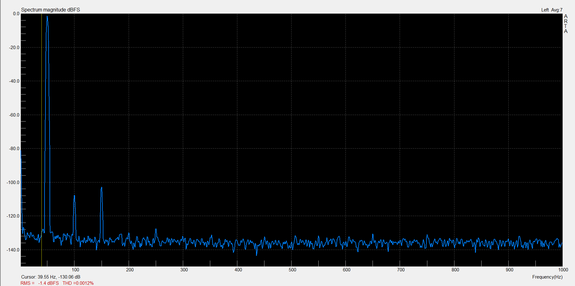

    По умолчанию Re: ЦАП на AK4490/4493
    Близко к 0.01% по сравнению с 0.001 на 1 кГц. Громадно это конечно громко сказано, но рост на 1 порядок не считаю нормальным.
    Измерения на Juli@

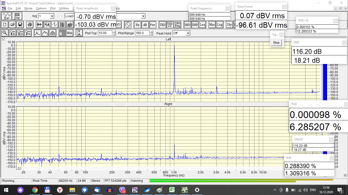

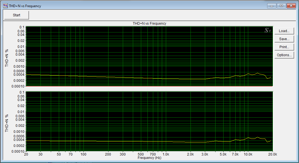

    Сейчас это может быть уже не актуально, но всё же.
    Повозился немного с LPF и цепями Vref ЦАПы.
    Если сделать резисторы R8 и R33 по 51 Ом, то проблема с искажениями на НЧ полностью уходит.
    THD тоже немного лучше стало, забавно что разные программы по разному считают параметры

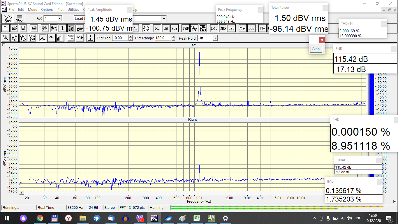

    Выход ЦАПы тоже имеет зависимость искажений и SNR от уровня сигнала:
    Если применить другие трансы для питания, то в принципе наверное можно было бы выжать все 120 дБ SNR, напряжение на конденсаторах после диодного моста ~10.5В, а на питание ОУ 7В, 3.5В падения для LM317/337 наверное всё таки мало. И это всё на 2х слойной плате.
    По звуку: бас стал приятнее
    Резюме: даже имея достаточно простую схемотехнику, можно получить отличный результат. Погоняю в цепочку ЦАП-АЦП и оценю в Audio Diff Maker. Попутно вопрос, кто гонял и у кого какие результаты? Для пробы прогнал Juli@, результат 2 дБ, неверная методика?
