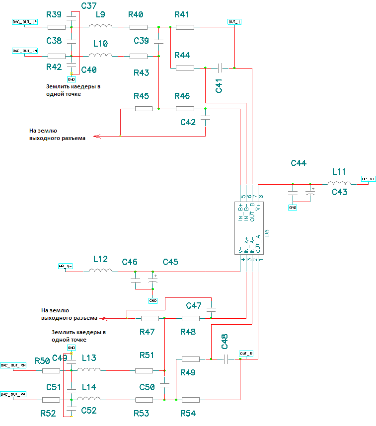

    Добрый вечер!
    Закончил очередной девайс, поэтому решил создать отдельную тему. Начало было здесь. .
    Идеология:
    - доступные компоненты, которые можно купить в срок максимум неделя
    - простая схемотехника
    - 2х слойная плата
    - наличие повторителя для наушников на плате ЦАП
    - наличие выпрямителей на плате ЦАП
    Из минусов:
    - единственная долго доставаемая деталь - ИМС ЦАП. Но опять же, через Элитан ИМС ЦАП мне приехала меньше чем за неделю.
    Схема приводилась здесь. Повторюсь:
    Скрытый текст

    На плате присутствует: супервизор питания(практика показала что лишние 160-200 р. сильно улучшают стабильность запуска платы) ,гальваническая изоляция для I2S и I2C, питание на AMS1117/LM317/LM337 и питание VDD ЦАПы на LP2985, LPF 3 порядка на LM4562 и повторитель на TPA6120A2. Фильтрация питания - как рекомендовал Walter, за что огромное спасибо!.
    Входной разъем I2S/I2C - Amanero. Плата позволяет включать ИМС ЦАП как в Parrallel control mode так и в Software. Для конфигурирования на плате присутствуют резисторы подтяжек к VDD и VSS соответственно. Я настроил управление по I2C, немного пришлось повозиться с прошивкой аманеро, в итоге работает

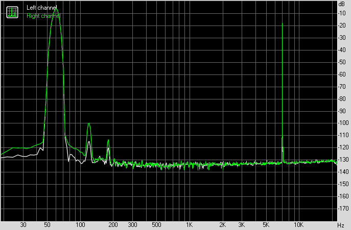

    Замеры. Для замеров использовал Жульетт, АЦП АК5385 похоже не позволяет в полной мере оценить характеристики получившейся платы.

    Результат SINAD=111 дБ чуть чуть не дотягивает до паспортных значений (THD+N=-113 дБ), хотя это может быть просто лимит измерительной карточки, кабель у меня не Аббас аудио простой, РК 75, вполне возможно если сделать кабель получше/короче то и 50 Гц пропадет, хотя там ниже -130 дБ, в принципе можно особо не беспокоиться.
    Когда разберусь с драйвером на аманеро, нужно будет сделать IMD Sweep Test, для сравнения с качественными стабилизаторами на TPS7A.

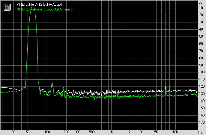

    Получается так что с уменьшением частоты, примерно со 150 гц растут 2/3 гармошки, чем ниже частота, тем выше гармошки, такое ощущение что не хватает питания. Пробовал подкидывать более мощный трансформатор с более высоким напряжением, ничего не меняется.
    Loopback самой Жульетт даёт дичь, спектр я бы сказал грязный, с теми же самыми палками
    ---------- Сообщение добавлено 19:51 ---------- Предыдущее сообщение было 19:49 ----------
    Если брать стандартный тест spectraplus,на частотах 250 и 6кГц imd получается 0.00008%,а если брать rmaa частоты 60 и 7кГц то уже в районе 0.003%
    ---------- Сообщение добавлено 22:22 ---------- Предыдущее сообщение было 19:51 ----------
    А может попробовать с режектором на Т-мосте посмотреть? Децибелл на 40 поднять вход.
    Интрига! Если найдете причину - не забудьте поделиться. Жутко интересно, как это может быть.

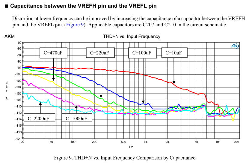

    Та ну, там потребление в десяток мА.
    Это рост импеданса на НЧ.
    Или емкости где-то маловаты - или в питании, или разделительные, или разделительные в Жульке, или в питании референса/ов.
    Или, например, большое сопротивление ферритовых бидов в том же питании.

    Это не обязательно питание ОУ, это может быть и питание ЦАПы или его референсов, или какой-то конденсатор.
    То что это недостаток емкости - 100%.
    Например тот же знаменитый график от циррусного АЦП, где приводится зависимость искажений от емкости на одном из выводов.

    Конденсаторы в референсе 200 мкф, можно конечно поискать по 220 или 470 мкф, но не думаю что проблема в этом

    в референсе 200 мкф
    можно попробовать навесиком на порядок больше - типа 2200мкФ. Это сразу снимет вопросы.
    если убрать не low esr конденсатор на выходе lm3x7 то шумовая полка в районе НЧ становится ниже,т.е. без подъема

    ПС. Можно попробовать докинуть в опору 317-х более емкий конденсатор. Хоть все и пишут, что 10мкФ достаточно, моделирование показывает, что это не так.
    Моделирование показывает, что вместо нижнего резистора делителя трехвыводного стабеля вообще лучше стабилитрон ставить.
    А график от 4490 разве ещё не знаменит? Правда АДВ пишет что это у них резисторы по 10 ом стояли на еволюшн борде до этих конденсаторов и при околонулевом выходном сопротивлении стабилизатора такой зависимости нет.

    33 ома. Ставил 1 ом, тоже самое. В принципе это первое что я делал. Про этот график совсем забыл. Даташит на lp2985 надо еще досканально изучить, но не думаю что в нём проблема
    ---------- Сообщение добавлено 18:00 ---------- Предыдущее сообщение было 17:59 ----------
    Емкость попробую увеличить

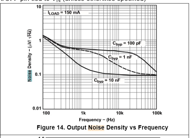

    Чёт он какой-то очень не очень.
    У таких стабелей, но с делителем, шумы можно уменьшить уменьшив резисторы в ОС. Обычно для энергоэффективности там рисуют что-то вроде 180кОм.
    Которые таки шумят.
    Потом еще навешать конденсаторов на этот самый делитель.
    Тут один конденсатор - байпас.
    Если он заведен не на ОС, а действительно на фильтр опоры, то его можно (теоретически) увеличивать без меры, хоть до 10мкФ.
    Практически как оно себя поведет - ответ можно получить только экспериментом.
    Шумы здесь=сопротивление опоры, которое трансформируется выходным каскадом в выходной импеданс.
    Поэтому и предлагал у 317-х поставить снизу стабилитроны. Это позволит уменьшить на порядок сопротивление на НЧ у опоры.
    Именно туда.
    Можно, если время старта не очень критично.
    БП ни при чем, это нормальное поведение АЦП на НЧ, вызванное конечной величиной емкостей в опоре. В ДШ на 5388 приведен график.
    Скорее всего именно в этом. Но я бы не трогал кандеры, на НЧ нечего мерить.
    На сч/вч проблем нет, результат даже лучше чем я думал.
    На НЧ смотреть тем более нет смысла, там будет только мусор от сети.

    разводка земли ИМС ЦАП честно украдена с EVO платы
    Нарисовал для данной схемы, как правильно зелмить сигнальные цепи.
    Помимо этого, цепи входов ОУ нужно максимально сблизить между собой. Одинаковые резисторы диф. цепей также должны быть максимально сближены и расположены по возможности симметрично. Ну и сами проводники входных диф. цепей нужно постараться сделать минимальных габаритов (если есть возможность потусовать FKP пленку).

    попробовал навесить 2200 мкф на опору. Результат сравнения с Juli@

    Но в целом эффект есть:
    значит действительно проблема в емкости в опоре. На этой плате поставлю 2х470мкф, большей ёмкости в размере тантал Д я наверное не найду. На след. платах скупиться на площадки не буду.
    На спектрах кстати тоже есть разница, как в THD, так и в Sinad:
