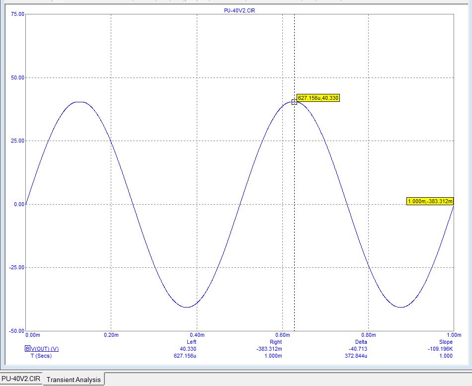

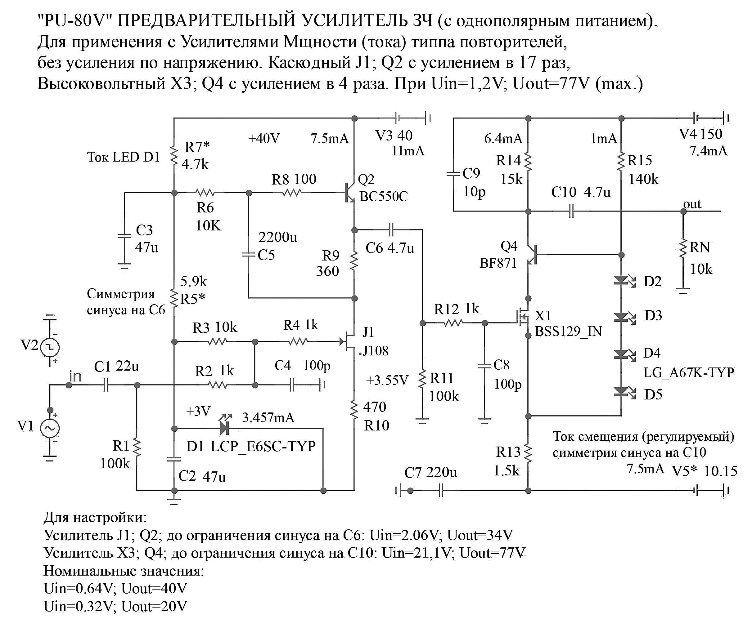

    Долго рыл, что бы найти к исполнению законченную конструкцию транзисторного предварительного усилителя для своего повторителя в Классе-А, которому на вход надо подать 20V или 40 вольт (если считать два полупериода), до максимальной мощности... не нашел... Собрал вот макет, и выставляю на суд людской... Может кто предложит что то лучшее - кроме ламп конечно... Характеристики выхода по вольтажу актуальны для сопротивления RN 7-10k. Если ваш усилитель мощности обладает большим входным сопротивлением то можно получить и более 60V (120V) на выходе этого преда. Еще, целью было получить запас по напряжению, что благотворно сказывается на конечном звуке... Кто не знаком с этой идеей, то коротко звучит так: Нельзя эксплуатировать предварительный усилитель на максимальном или около того, усилении. Чем выше запас по усилению, тем меньше и гармоник и лучше звук, лучше динамический диапазон... Усилитель имитирует лампу по характеру звучания. Невысокая скорость нарастания, мягкость звука. Предназначен для работы с УМ такие как Zen, Чуфоли, Pass и другие подобные в классе-А. Выход усилителя способен нагружаться без потерь на сопротивление от 7 килоом, что вполне и с запасом хватает, тем более если Токовый Усилитель на полевых транзисторах. Этот пред не предназначен для получения каких то рекордов по нарастанию и других параметров. Цель проекта, заменить ламу - транзистором и что бы было не хуже чем лампа... с сохранением лампового звука...

    Попробуйте применить автотрансформатор.

    Опять трансформатор )) Хороший трансформатор стоит пол цены хорошего усилителя... А плохой трансформатор ставить не хочется... Как то надо форсировать этот вариант. Трансформатор это сильно просто для нас )) Нам бы что то, по сложнее ))

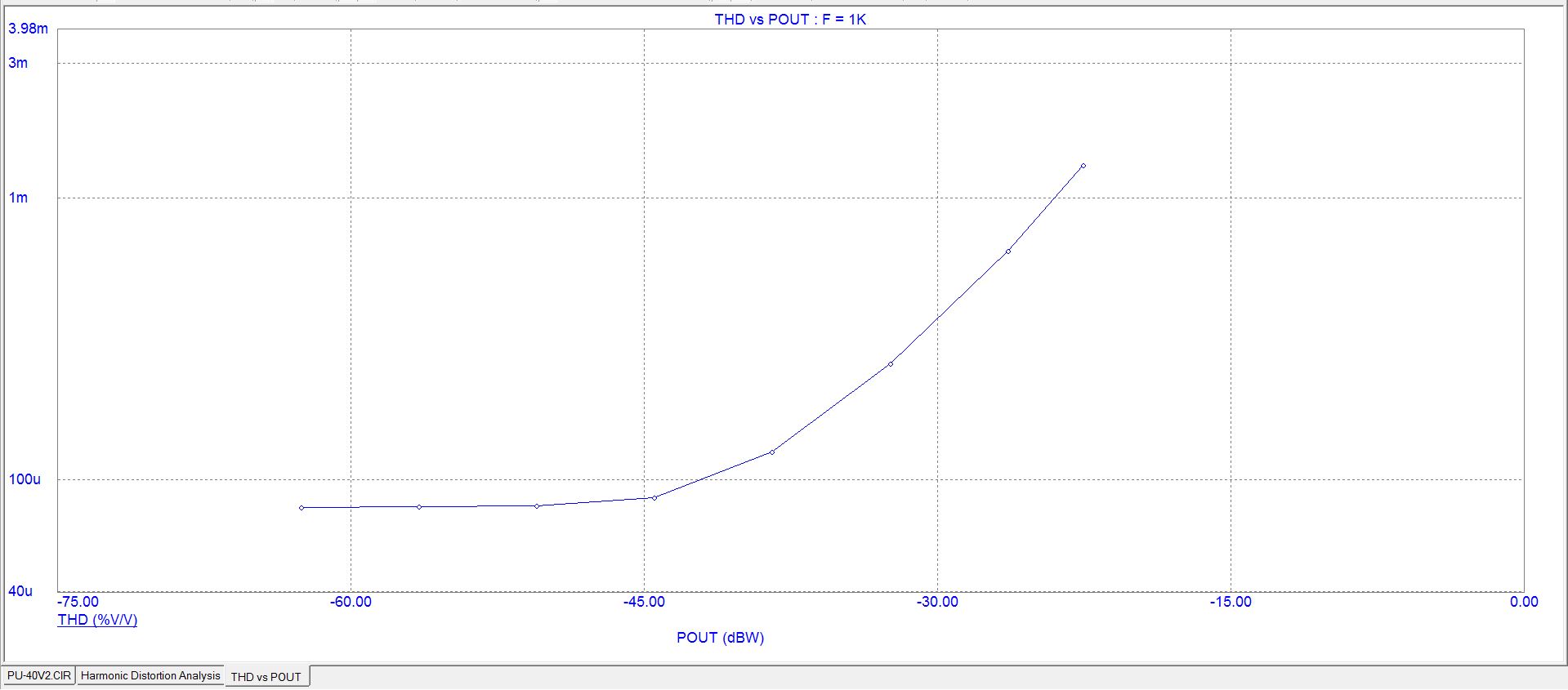

    А гармоник сколько?
    Аватар для divizka
    24.03.2015
    152
    По умолчанию Re: Предварительный Усилитель ЗЧ
    А гармоник сколько?

    Перегрузочная способность автотрансформатора выше Вашей высоковольтной схемы.

    искажений море

    искажений море
    Это не точные данные, так Микрокап Думает... а ему как известно иногда, КАЖЕТСЯ ))

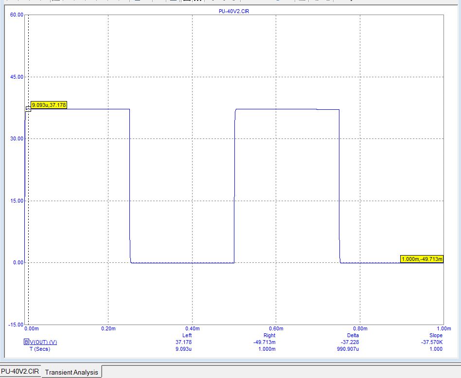

    АЧХ, Меандр говорят что все Ок!... Не идеально, но что то в этом есть... Подожду, может кто предложит какой нить улучшайзер, буду собирать...
    11.09.2009
    3,984
    искажений море
    0,001% для безосной схемы? Имхо подозрительно мало.

    модель дайте.а так смысла нет говорить. слишком много электролитов
    С уважением Максим.
    Аватар для divizka
    24.03.2015
    152
    PU-40V3.zip
    Да убрать их надо я же там написал...
    отредактировал... убрал конденсаторы...

    divizka, если
    , то и выставляйте с реальными измерениями.
    целью было, получить запас по напряжению. Что благотворно сказывается на конечном звуке... Кто не знаком с этой идеей, то коротко звучит так: Нельзя эксплуатировать предварительный усилитель на максимальном или около того, усилении. Чем выше запас по усилению, тем меньше и гармоник
    мысль правильная, реализация так себе.

    прогнал. ничего особенного обычные 0,1% на 20кгц и туповат ваш пред.

    Туповат это как? А про искажения это думаю не фактор... Вот Худ с 0,2-0,5% В звуковом диапазоне, Любят его... Надо паять реально и смотреть...
    А если не в ультразвуке? Что он показывает... от 20 до 14000 Гц... Я как то не разделяю точку зрения мерить ультразвуковой диапазон что бы оценить усилитель... Летучие мыши это слушать не будут...

    Что вы смотрите на 1кгц? Смотрите на 20кгц и смотрите на стандартных 2ком нагрузки . И привыкайте к критике. Раз уж на обсуждение выложили.

    Максим... А я ничего, принимаю ваше замечания... просто высказываю свои мысли... очень вам даже благодарен... Вы не сказали, что такое ТУПОВАТ по вашему... И значит с высоты вашего опыта как то лечить можно где вы видите проблему. Например вместо Q3 поставить BSS129?
    Вот, при нагрузке RN 2k смещение 16 вольт, Uin=0,68V; Uout=15V
    Думаю надо увеличивать буферную способность Высоковольтного Усилителя на Q3; Q4
