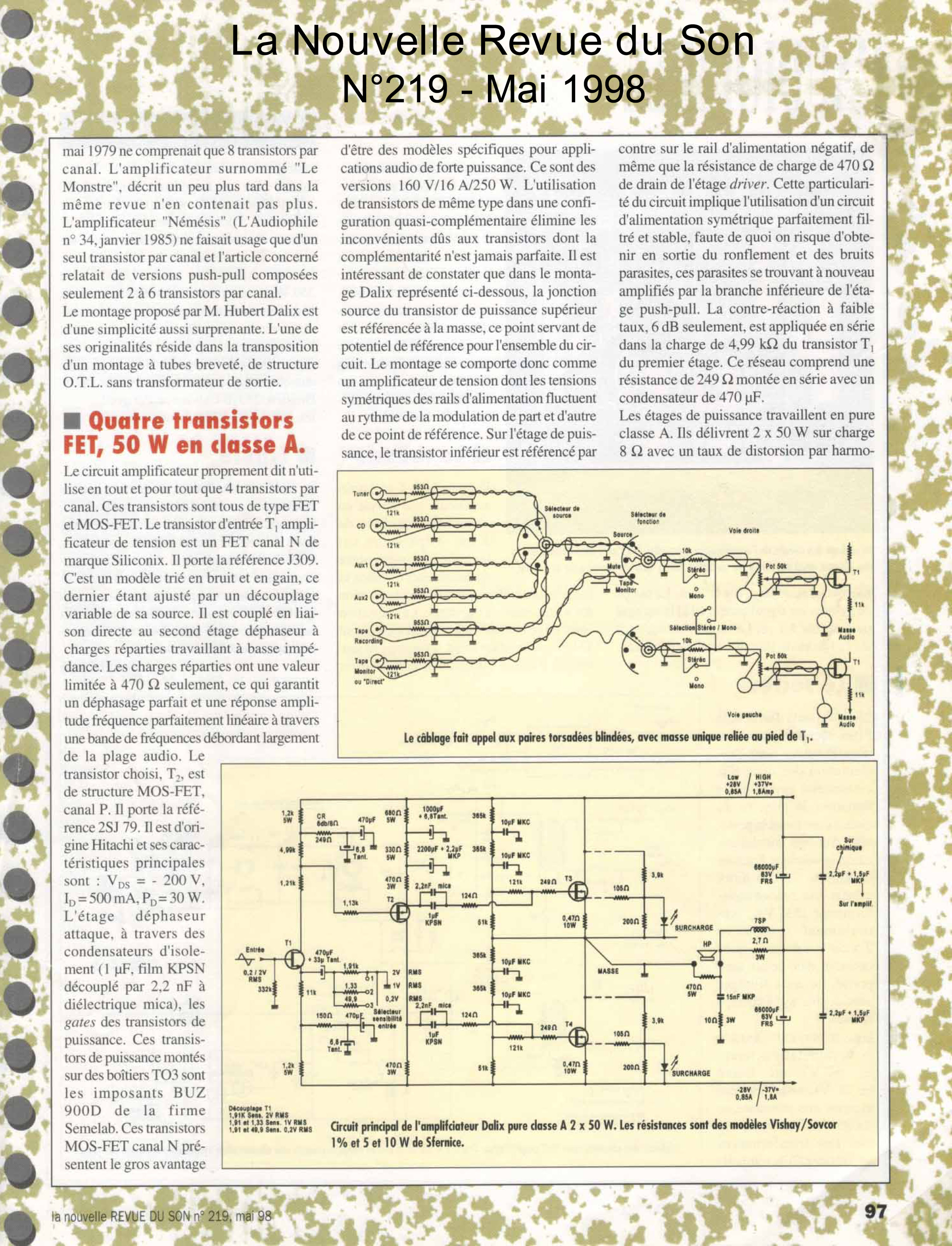

    Кто что может сказать об этой схеме - 50 Ватт в Классе А ?

    Цитата Сообщение от uploads Посмотреть сообщение
Название:	50 Ватт 002.jpg
    По-моему это безОСный ИТУН.
    Выход повторителя на Т3 повешен на землю через резистор 0.47 Ом, который преобразует напряжение в ток нагрузки.
    Мне не нравится решение, когда питание плавает с частотой и амплитудой выходного сигнала в нагрузке.
    Ну понятно что французы.
    Вопрос по схеме был - может кто что сказать вразумительное - а то некоторые гении обзывают схему на манер =схемы каменных двухтактов в глубоком классе АВ, 50-летней давности, на элементарной базе 50-летней давности=
    По-вашему, этот конструктив способен рассеять 300-500 ватт тепловой мощности класса А?

    Чтобы ответить на этот вопрос, нужно либо иметь данные, либо гадать. А вдруг там Карлсон сзади корпуса?
    Но то что схема соответствует критерию "максимальная мощность + максимальная простота + Класс А" - это очевидно.
    Про эту схему всё сказано 70 лет назад. Простейший ламповый OTL с ФИРНом, втупую переведённый на полевые транзисторы. Если в ВК применить p и n, можно выкинуть ФИРН, будет ещё аудиофиличней. Три транзистора вместо четырёх, и результат будет столь же ужасен как и в оригинале.
    По схеме с разделительными конденсаторами в затворах выходных полевиков может работать в АВ.
