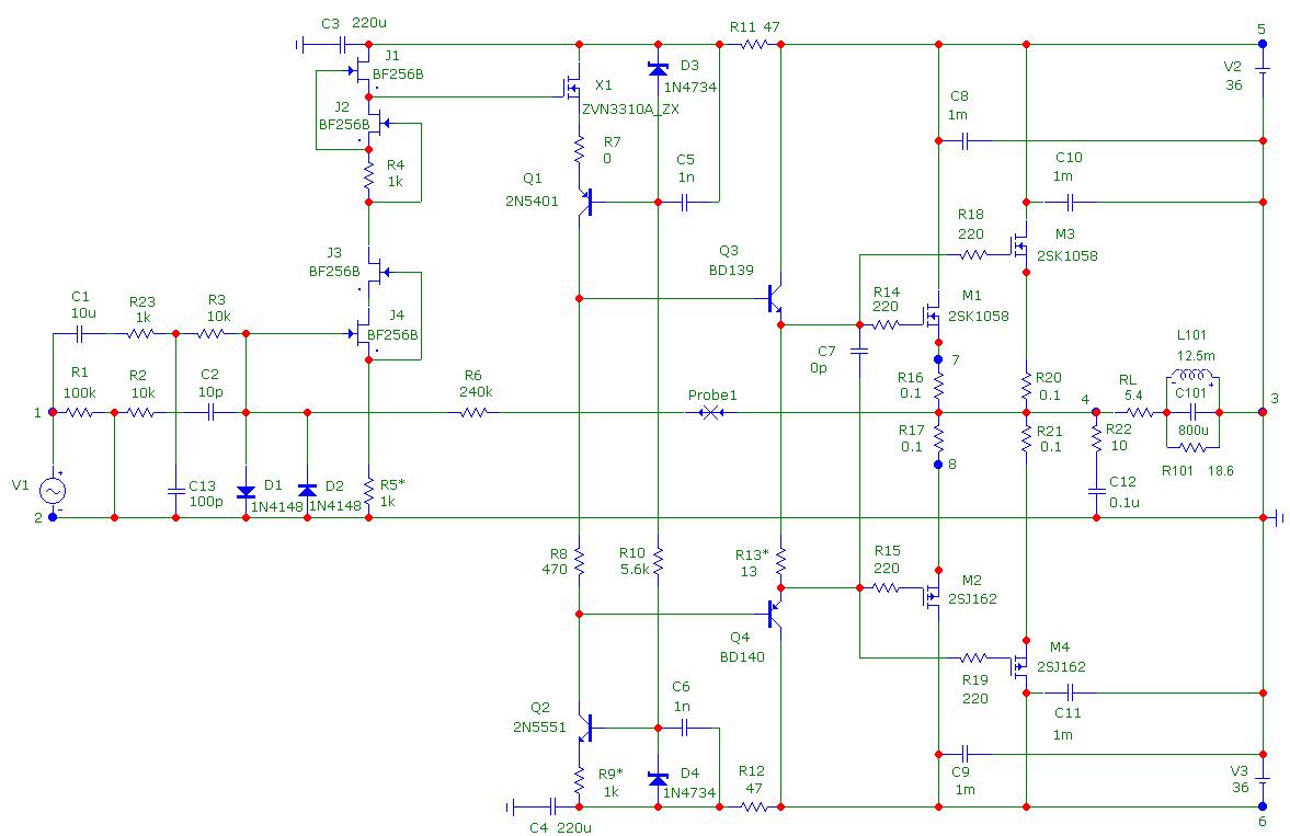

    Добрый вечер форумчане.
    После долгих поисков по интернету и проб в КАПе появилась схема усилителя с довольно приличными характеристиками.
    Максимальная мощность около 60 ватт на нагрузке 8 Ом, искажения на уровне сверхлинейных усилителей.
    Прошу знающих толк в схемах проверить этот усилитель на "подводные камни".
    Моделька КАПа прилагаю.

    По умолчанию Re: Фантом
    Хорошее начало, причесывать надо схемку.Обратите внимание что на нагрузку 2 Ом схема практически не работает(т.е. по факту и на 8 Ом не рабртает).Ссылка работы усилителей на комплексную нагрузку: https://www.vegalab.ru/content/view/168/52/ с учетом изменения сопротивления но не фазы : https://www.vegalab.ru/content/view/165/52/ .

    А че пред не двухтактный?
    Без R7 - никак? Зашунтировать его катушечкой...
    R5 - тоже

    Сток J3 разве не надо корректировать?

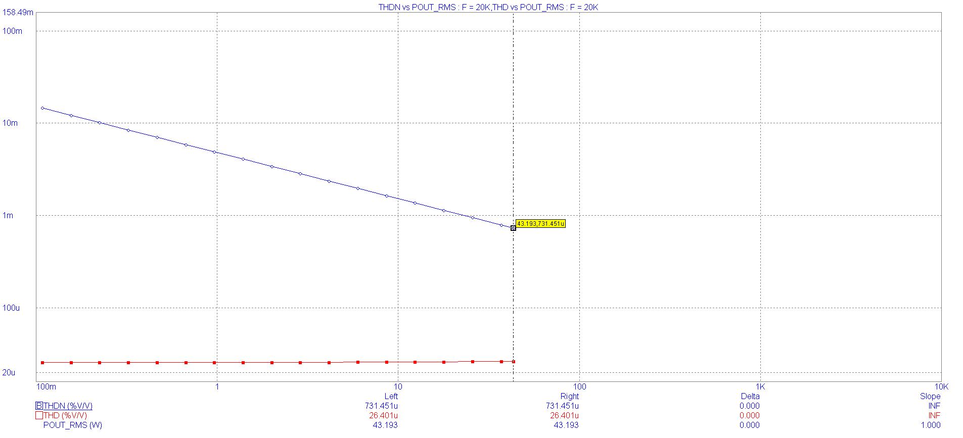

    Спасибо за внимание и критику. Может попробуем вместе довести это схемное решение до воплощения в железе.
    Сергей Кор - по вашему совету заменил сопротивление нагрузки на эквивалент динамика. И вот что получилось:
    и графики :
Название:	THDN vs Pout.jpg

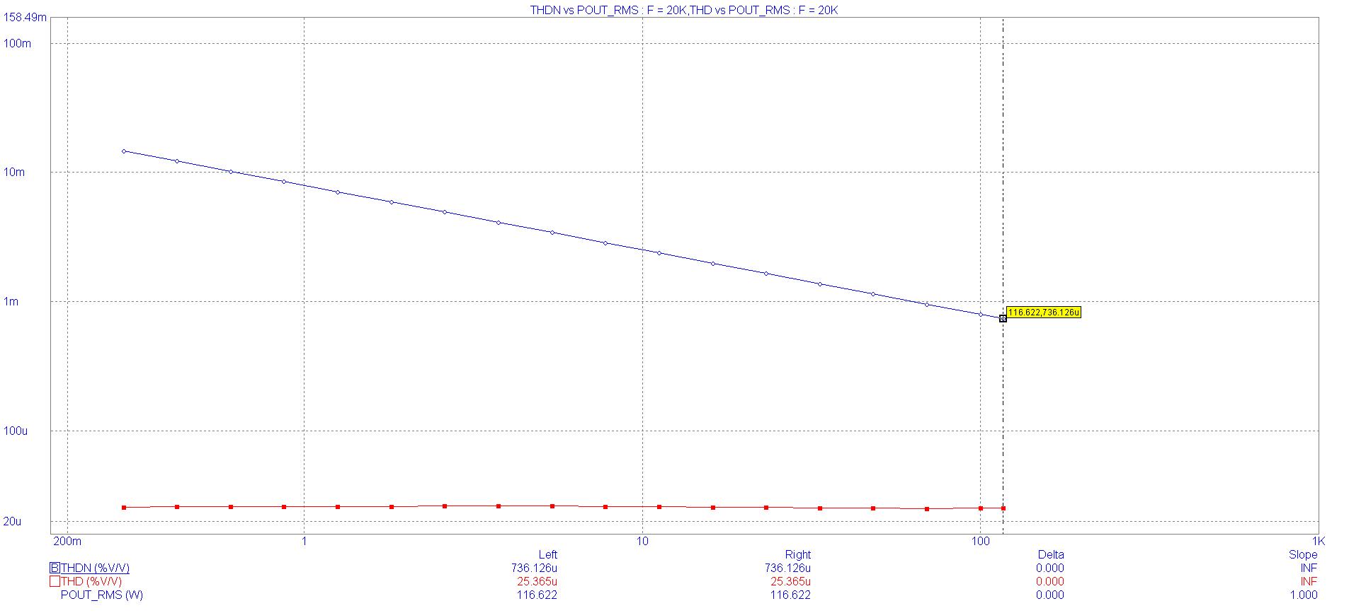

    На 2-х омную нагрузку получилось вот что :
Название:	Нагрузка 2 Ома.jpg

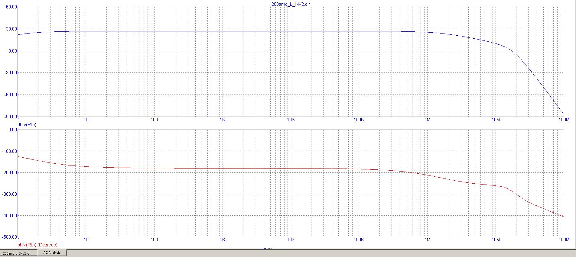

    Лучше получилась коррекция при помощи R2,C2.

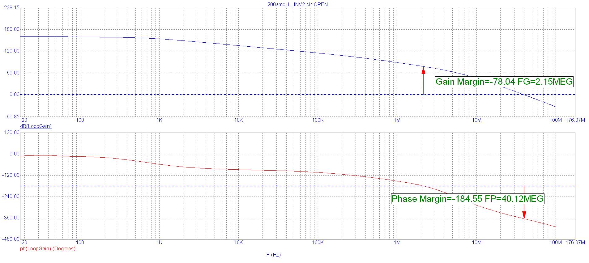

    Параллельно R6 поставить конденсатор 1-2 пФ .....

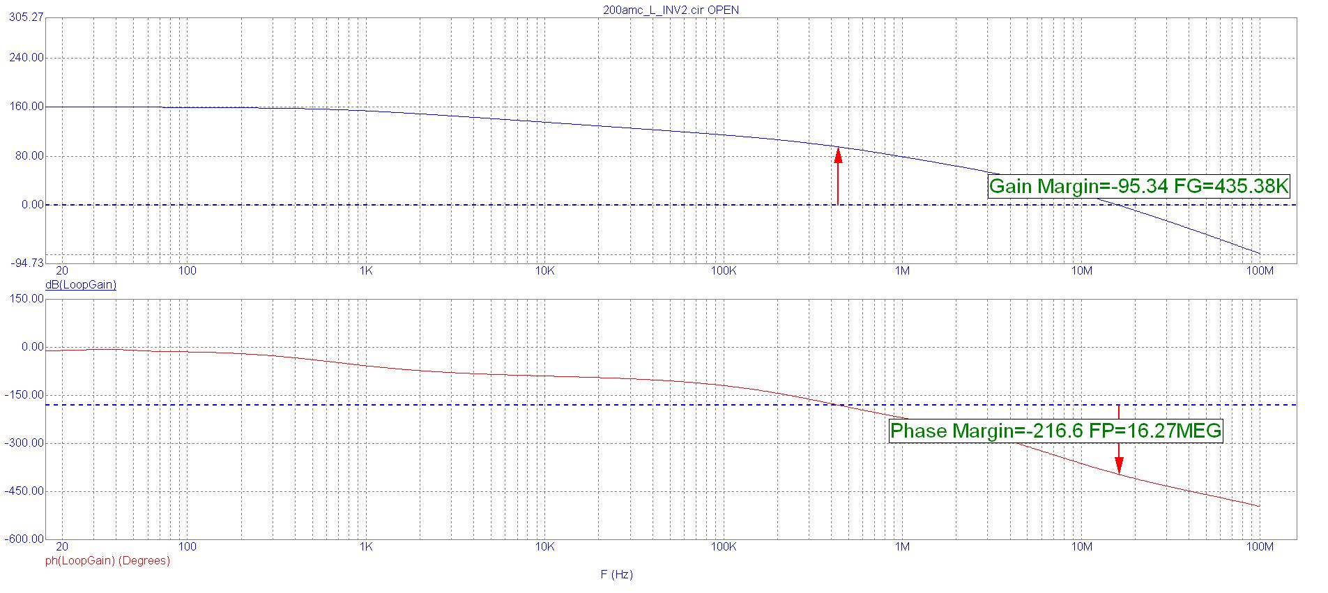

    Без конденсатора искажения на полной мощности примерно 26u и LoopGain :
    а с конденсатором 2пФ искажения возрастают до 127u и LoopGain выглядит вот так:
    Или я что то не правильно понимаю. Хотелось бы узнать мнение профессионалов.
    Конденсатор 1 пФ, уменьшить R6, его номинал в 240 кОм - вред для качественного звука, да и для УМ иметь Кус=27 дБ просто нерационально, оптимизировать коррекцию R2,C2 ..... Имхо.

    Vitalij57, лютый хаент, по поводу схемы - попробуйте использовать в модели - J2/J4=2sk246, J1/J3=BSS129. R2C2 вызывает сомнения.

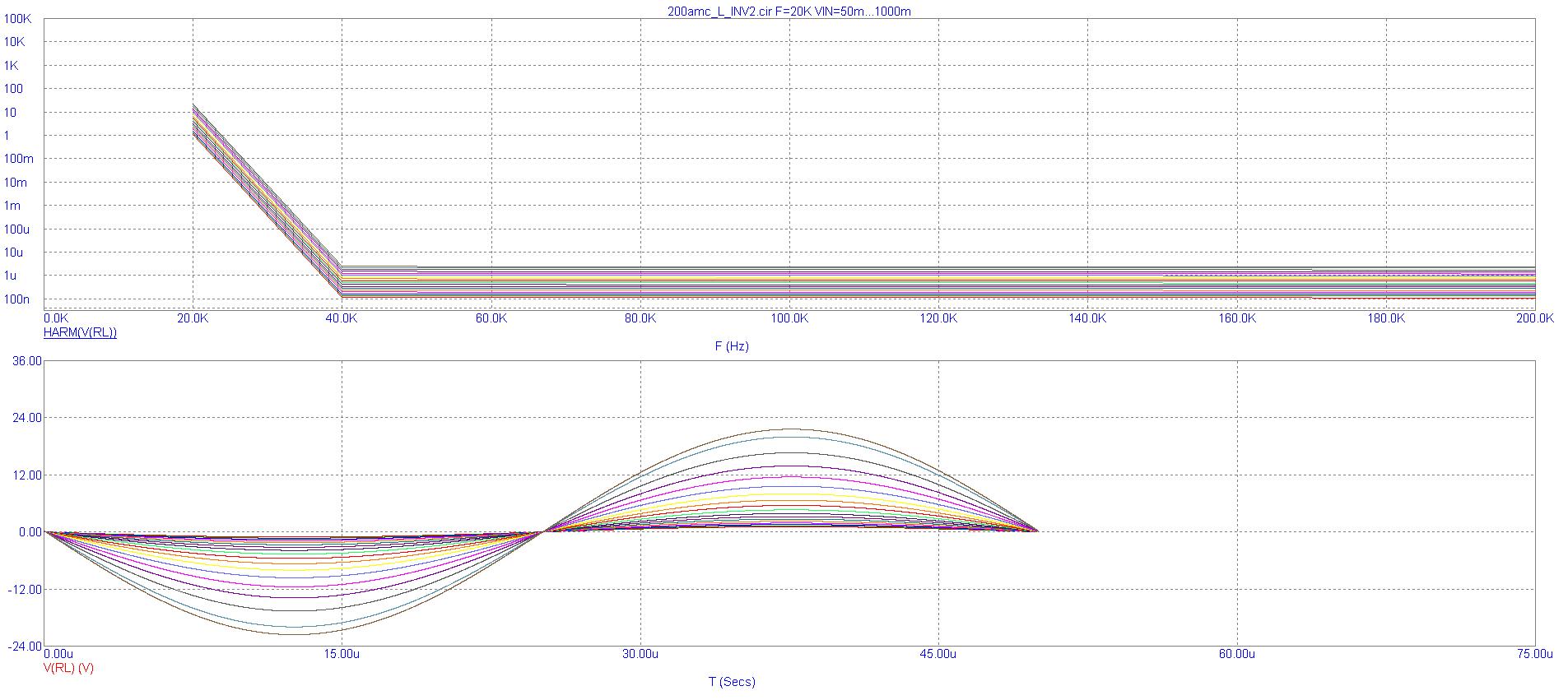

    лютый хаент

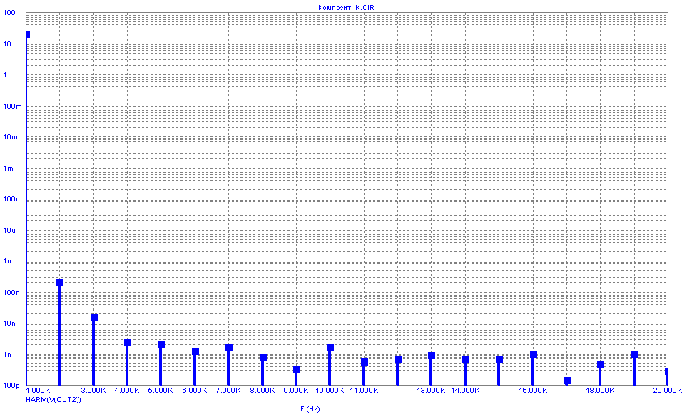

    Лютый хаент получится вот так (схема и спектр искажений)
    А в схеме ТС много недоработок:
    1. Истоковые резисторы в выхлопе не нужны.
    2. Q3, Q4 перед латералами не нужны.
    3. Сильное недоиспользование питания (либо питать УН отдельным БП с напряжением вольт на 10 больше)
    4. Номиналы цепи ОС уменьшить на порядок.
    5. Смещение латералов задавать не резисторм, а диодами\светодиодами.
    Можно все 129, причем J3 тогда не нужен.
ID:	357983   Нажмите на изображение для увеличения.
    SAPR по вашим замечаниям скорректировал схему :
    Вложение 358018
    Q3 и Q4 оставил т.к. ток раскачки выходных полевиков составляет примерно 40 мА.
    Остался открытым один вопрос - смещение выходных латералов.
    Ток покоя 160 мА находится в термостабильной точке характеристики.
    Нужен ли еще термокомпенсирующий элемент?
    На счет дрейфа нуля - при изменении температуры от 27 до 100 градусов
    выходное напряжение изменялось в диапазоне меньше 1 мВ.

    Конденсатор 1 пФ
    Это емкость голого SMD резистора без учета емкости монтажа.
    Схему с номиналами меньше паразитов угомонить не получится принципиально.
