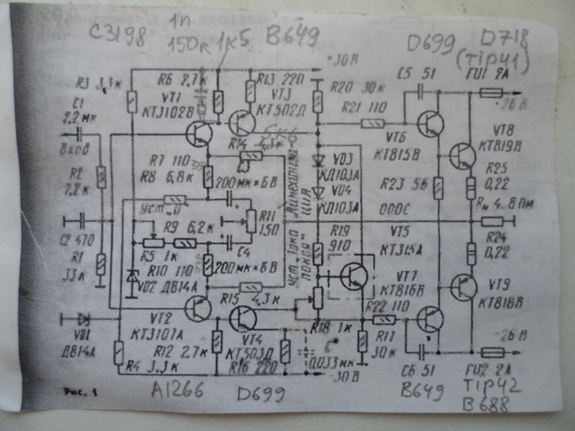

    nalaa, Предложу схему, которая отвечает всем вашим запросам.
    п4 без надобности.

    Цитата Сообщение от Металист Посмотреть сообщение
    nalaa п4 без надобности.
    ..... ну, например, регулировка тока покоя, выставление нуля на выходе и настройка по минимуму искажений посредством R11 обязательно будут необходимы .....
    Металист
    По умолчанию Re: Выбор схемы УМ
    Если есть хоть какой-нибудь опыт, то нужды в этом нет.
    Если на то пошло, есть серийно выпускаемые усилители с такой схемой УМ, но небольшими отличиями. Там даже подстроечных резисторов нет. Видимо все отдано в руки судьбы и надежда на примерное равенство h21э VT1 x h21э VT3 = h21э VT2 x h21э VT4. При этом средненько так звучит. Для попсы, техноты и пр подобной музыки за глаза.
    Со своим я конечно немного заморочился.. Резисторы подобрал с одинаковыми отклонениями в обе части усилителя (положительную и отрицательную) на все 4 канала. номиналы сделал зеркально симметричными. То есть, если резик скажем 1к5 в номинале, я выбрал из имеющихся 8 одинаковых по 1,55кОм (разброс сопротивлений в пачке от 1.39 до 1.7к). И так далее. Из 2000шт транзисторов подобрал с очень близкими кайфицентами усиления (мерял мультиком). После включения разомкнул ООС, выставил 0 методом параллельного подключения резистора к R13 или R16 в зависимости от полярности. Хотя можно было и не париться. При разомкнутой цепи ООС постоянка на входе была в пределах 1В. При подключении ООС постоянка в пределах 10мВ. С т.н. линеаризацией не парился в принципе. Подал сигнал на вход, померял постоянку на выходе и понял, что нечего там линеаризовывать.
    Дрянь ИМХО.
    Цитата Сообщение от -UST- Посмотреть сообщение
    Дрянь ИМХО.
    Почему?

    Цитата Сообщение от nalaa Посмотреть сообщение
    Ну если уж такой подход - проще китайский класс Д прикупить
    Какой "такой"?
    Это хороший простой усь, на две головы выше того, что на картинке в посте №5.
    Впрочем, Ваше дело.
    А чем лучше?
    Какой "такой"?
    Впрочем, Ваше дело.
    Извините: я не очень часто пользуюсь форумом, потому несколько ошибаюсь с ответами.
    Там выше на микросхемах советовали пробовать.
    Насчет поста №5 - коллега рекомендует исходя из своего опыта, ИМХО довольно рядовой вариант из 80-х

    Не сказал бы, что здесь внятное описание. Р6, Д3 и т.п. на схеме просто отсутствуют, хотя есть на плате. И методика их подборки.
    Что там по-правильному на выход паять - тоже сходу нигде не видно
