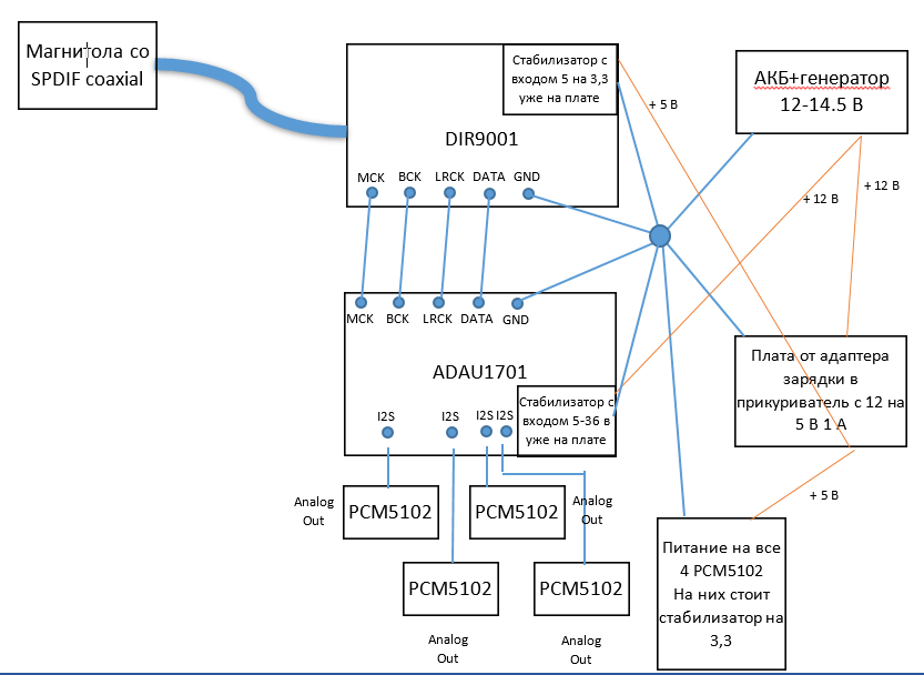

    Дорогие форумчане, выручайте. Ситуация крайне удручающая. Ещё немного и полетит моя затея в мусорное ведро ибо нервная система имеет не бесконечный ресурс. В кратце: собрал DSP процессор из готовой платы ADAU1701 от Чип и Дип. Прикрутил к нему готовую плату с DiR9001 по i2s (клок восстановленный) и знаете ли все охрененно работает... дома на столе.. Несу девайс в тачку. Подключаю к усилителям и вход даю со штатной магнитолы SPDIF по коаксиалу. И снова все шикарно. Можно вечно слушать без проблем. Но! как только наваливаю погромче, то слышу какие-то такие "пык" "пык". Причем когда играет рок, то их намного меньше, а если включить басовитый трек, то намного больше. Оставил один только савуферный канал, дал чистый синус 40 Гц и вот они "пык" "пык" уже чётко слышны рандомно примерно раз в 1-2 секунды. Причем они зависят именно от громкости, т.е. если на самом усилителе убавить ручку громкости, то пыки пропадают. Думал контакт где-нибудь от вибрации отходит. Все передергал перетрогал.... нет. Короче открыл корпус и заметил такую хрень: на плате DiR9001 есть диод, который горит, когда с SPDIF сигналом все хорошо. Так вот в моменты этого "пыка" диод на доли секунды гаснет... Значит при высокой громкости возникает косяк на SPDIF линии? Что делаю: беру Arduino, цепляюсь одним пином к ноге error на DiR9001 и пишу примитивный скейч, который будет считать количество появлений этого error*a. Подключаю все, врубаю снова синус на небольшой громкости - все отлично, прибавляю и вот они полетели error*ы... Думаю наверное наводка на коаксиал. Беру ноут, внешнюю звуковую с SPDIF выходом, новый коротерький кабель и иду в тачку (т.е. сейчас полностью заменено входное звено). Врубаю... та же история..... Подумал, что может косяк в сборке? От вибрации что-то отходит? Хотя когда долбишь по корпусу отвёрткой на низкой громкости нет пыков. Психанул и ПОЛНОСТЬЮ пересобрать девайс в новом корпусе, с новыми разъёмами..... И что вы думаете? Так же хрень... Вопрос как? Как это возможно? Сигнал с проца никак не меняется, кручу только громкость на усилке и на SPDIF появляются ошибки.. Как будто звуковое давление влияет на кабель... Бред. Просто кончились все идеи... Логика тут не работает.
    Проблемы с питанием.

    По умолчанию Re: DIR9001, неведомая хрень или пздц моим нервам
    Посмотрите осциллографом что с линией 3.3 вольт dir9001.
    Схему бы увидеть, хотябы соединение блоков
    Возможно еще проблема с корпусами (с землями) токи питания протекают там где им не положено, по сигнальным землям.
    Схемку накидал. С питанием должно должно быть все хорошо, т.к. вольтметр подключен к точке питания и ниже 13 вольт не падает, а DIRке нужно ведь 5, а после стабилизатора вообще 3,3. Завтра проверю эту точку осциллографом. А вот земли соединены как на схеме. Корпус уже пробовал другой - пластиковый. И в металлическом и в пластиковом одинаково. Пока надежда завтра увидеть просад в линии 3.3 В на DIRке.
    В разрыв АКБ диод+конденсатор поставить?
    Еще вариант псмотреть осциллографом линию spdif, может дикие наводки на кабель. Но первое что приходит в голову - просадка питания.
    Так вот и мне приходил этот вариант в голову, но я его сразу отмел, т.к. потребление дирки совсем небольшое и напряжение тоже ей нужно крохотное. Тут же в одну точку подключены 3 мощных усилителя толстенным медным кабелем и в этой же точке подключен вольтметр и напряжение не падает ниже 13 Вольт. Хотя электронный вольтметр работает как интегратор и очень короткие просады могут быть и не видны на нем. Даже если есть мизерные просады, то они должны компенсироваться кондером на адаптере и на плате дирки. Да и если бы в сети так напряжение падало, то у меня фары бы тухли и машина глохла. Поэтому маловероятно, что дело в питании, но надежда есть. Линию SPDIF тоже звякну, но я уже пробовал подключать другой короткий кабель, который удален от всего, что могло бы давать наводку, причем источник SPDIF был дугой.

    36,194
    В бортовой сети автомобиля, возможны короткие (spike) и длинные (surge) и просадки и выбросы (до сотен вольт, между прочим).
    Фарам оно побоку.
    Шштатная автомобильная электроника на это расчитана.
    А вот дирку и прочее - они запросто могут сбивать с синхронизации.
    Кондер на адаптере не всегда может помочь, тут недаром советовали еще диодик
    Проверка с питанием от батарейки - избавит по крайне мере от части подозрений.
    Фарам оно побоку.
    Штатная автомобильная электроника на это расчитана.
    На магнитоле нету оптики( Старенькая она. Да и в некоторых источниках пишут, что джиттер у оптики похуже будет, чем у коаксиала, а у меня клок воскрешенный... Да и оптику вот так "на отрез" не купишь, коннекторы паять же нужно, либо покупать готовый кабель с запасом, а потом скручивать лишнее колечком, в общем с ней пока никак. А вот вариант с батарейкой как раз сидел обдумывал сейчас. Нашел ненужный usb кабель и от PowerBankа запитаю завтра.
    А трасформатор для дирки какой лучше прикрутить? В старом ADSL модеме на плате стоит вроде согласующий))) Пойдет?
    На завтра план пока такой, ставлю небольшую громкость, тыкаю осциллограф в одну из точек, прибавляю громкость, наблюдаю:
    - щупаю линию 3.3 дирки
    - щупаю линию SPDIF
    - щупаю всю шину I2S между диркой и 1701
    - при любом раскладе пробую запитать дирку от PowerBankа.
    Линия SPDIF имеет гальваническую развязку? А вообще по схеме из #6 целый ряд пагубных земляных петель. Убирать их обязательно, не только нервы но и уши большое спасибо скажут. Для SPDIF можно применить транс от сетевой карты, для слаботочного питания к примеру такие штуки (только фильтровать их нужно и подальше от аналоговых схем располагать).
    Судя по всему не имеет. Поищу старую сетевуху. А нюансы подключения транса есть? Или просто на вход коаксиал от магнитолы, а выход к плате дирки? Еще скажите, пожалуйста, где я петель наделал и как лучше их побороть?
    В простейшем случае все так, но нюансы всегда есть и во всем. Тут автор применил в своей конструкции такую развязку.
    Общее питание всех схем, соотв. общая земля для всех схем, как питания так и сигнальная... Там много петель на рисунке. Проще показать куда нужно поставить развязку. Но рисунок не полный, не понятно как ЦАП сделан схематически и как сделано все остальное физически.
    Цитата Сообщение от Tralfamadorin Посмотреть сообщение
    Есть у меня такая же китайская плата, работает нормально. Светодиод тухнет, когда нет сигнала на входе.Проще всего попробовать с другим транспортом, например каким-нибудь аудио плеером.
    Про транспорт не совсем понял(
    ---------- Сообщение добавлено 22:07 ---------- Предыдущее сообщение было 21:56 ----------
    Так примерно? Или я совсем ничего не понял?) Просто я как-то давно собирал усилитель и там я боролся с петлями именно сводя все земли в одно точке. Сначала я этого не сделал и получал фон, гул, но как только обрезал их и спаял в одном месте получил практически полную тишину при выключенном звуке...
