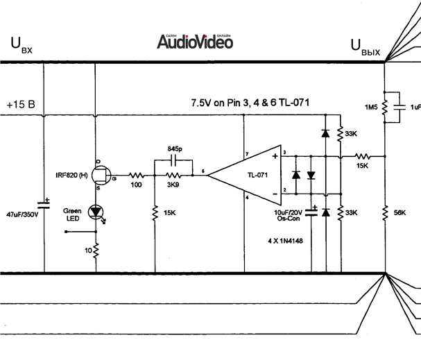

    Всем привет! В общем долго рыл в интернете, но ничего путного так и не нашел на эту тему. Во общем суть вот в чем. СОбрал параллельный стабилизатор для лампового усилителя. Вместо газоразрядных стабилитронов решил сделать схему присмотренную на Аудиомании.
    Схема показалась мне интересной. Но в таком варианте нерабочая. нет стабилизации, при кручении подстроечника срывается либо в жесткое давление напряжения. либо вообще ничего не давит. Поэтому я доработал её до такой.
    В этом случае работает отлично в диапазоне регулировок от 160 до 320 вольт.
    Один минус. Пробивает Мосфет В нем происходит короткое замыкание. Стали параллельно и конденсатор и диод. Ничего не помогает. Посоветуйте, как защитить Мосфет от пробоя. Или можно ли его заменить на NPN транзистор? Схема-то интересная.

    По умолчанию Re: Защита Мосфета от пробоя
    со стороны Uвх есть гасящий резистор, на котором падает лишнее напряжение при стабилизации?
    На схеме резистор не показан.

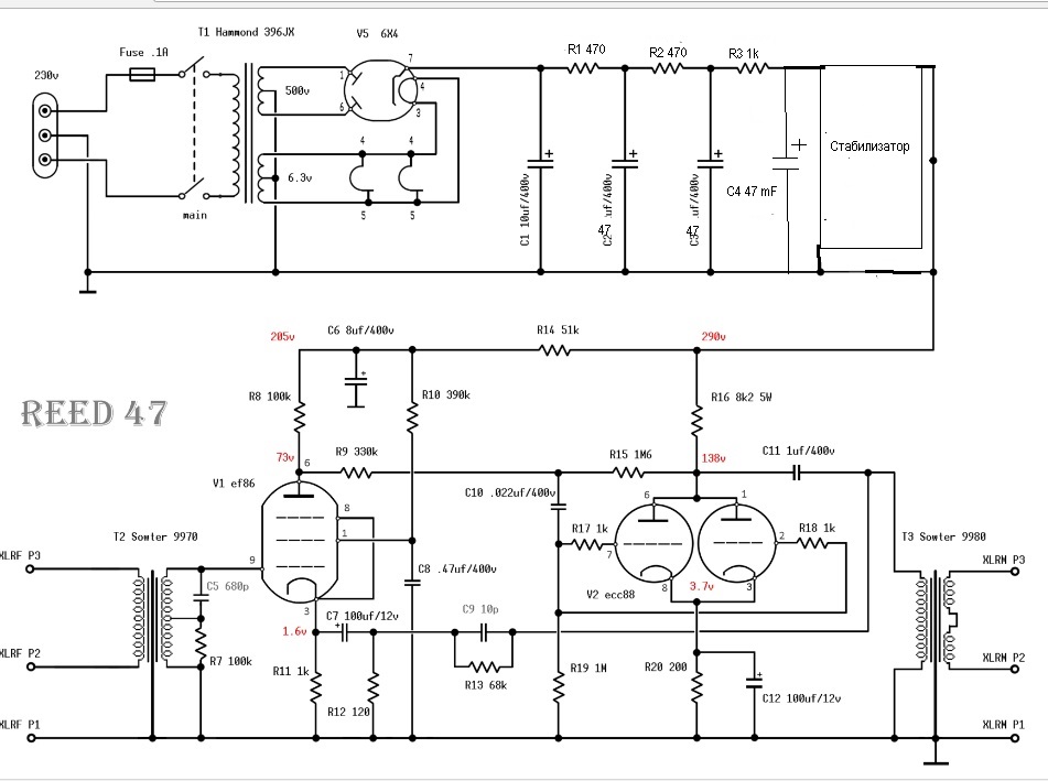

    Цитата Сообщение от Vortex Посмотреть сообщение
    Три резистора 5 ватт общей суммой 2 кОм. Они просто в схеме усилителя )))
    странно, они должны быть между выпрямителем и стабилизатором. А усилитель вроде как после стабилизатора подключается. Точнее говоря хочется этот резистор поставить МЕЖДУ мосфетом и банкой 47 uF x 350 V. Иначе при любом возбуде все накопленные джоули из конденсатора пойдут прямиком в канал транзистора.
    Ну хорошо. Вот полная схема.

    котег Аватар для _Сам_
    04.05.2010
    ☂☂☂Питер☂☂☂
    2,305
    Вот полная схема.
    Вот! Другое дело.
    Попробуйте включить стабилизатор убрав С4 (который 47 mF, а должно быть uF). Он скорее всего плохо сказывается на устойчивости стабилизатора. А если возникает возбуждение, то мосфет с большой вероятностью получит тепловой пробой.

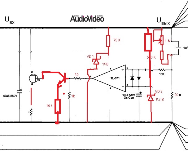

    Vortex, чет схема стремная.
    Стабилитрон на питание ТЛ должен быть вольт от 25-ти, что бы нормально управлять затвором. Естественно его нужно шунтировать конденсаторами, что бы ТЛ сума не сходил.
    Ну и затвор нужно "жестче" контролировать, а не 100+3,9К и 15к на землю
    Для внятной работы, хорошо в затвор ом 30, потом на землю около 1кОм + npn транзистор повторителем, хотя бы на 100мА тока.
    И еще такой же транзистор - как классику защиты от токовой перегрузки - база на 10омный истоковый резистор, эмитер на землю, коллектор - на затвор.
    И совершенно не понятно, зачем соптимизировали делитель на неинвертирующий вход ОУ, что там делает стабилитрон
    Ну в смысле, что делает понятно, непонятно как, если никакого тока смещения там толком нет.
    кстати да.
    Стабилитрону нужно хотя бы 2-3 мА тока обеспечить.
    Резистор 3-4 кОм включите между 7й и 2й ногами ОУ
    Есть сомнения в надобности С4, тем более указанной емкости (47 миллифарад - это уже в стиле Юры Макарова, оно-же размеров с тумбочку).
    Там МИКРОФАРАД Просто я этот значок рисовать не умею. Но для меня-то понятно.
    ---------- Сообщение добавлено 15:09 ---------- Предыдущее сообщение было 15:03 ----------
    Питание схему в даташите 18 вольт. Чтобы понизить до 280 хватает и 6 вольт. Проверено.
    Есть. 33 мкф.
    Он гонит 6,3 вольта на инвертирующий вход. Операционный усилитель выравнивает напряжение на положительном и инвертирующем входе путем управления полевиком.
    это же не батарейка, без протекающего тока стабилитрон закрыт и не стабилизирует.
    Тфу, только сейчас посмотрел, что не дорисовал. Там идет резистор от плюсовой шины на 390кОм

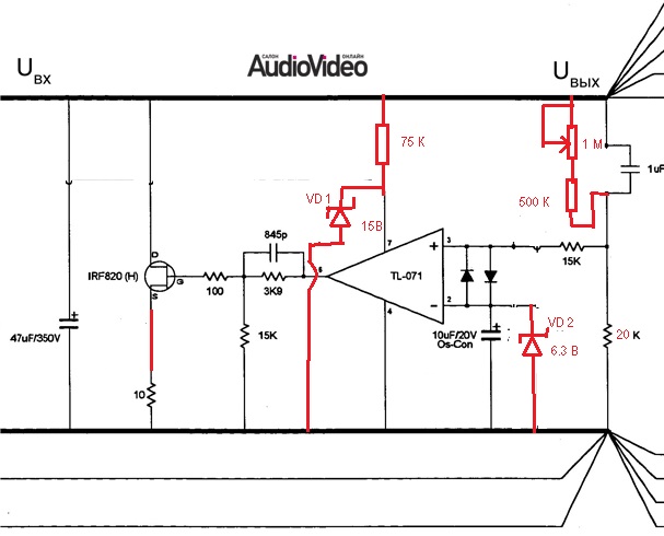

    Вот так вот?
