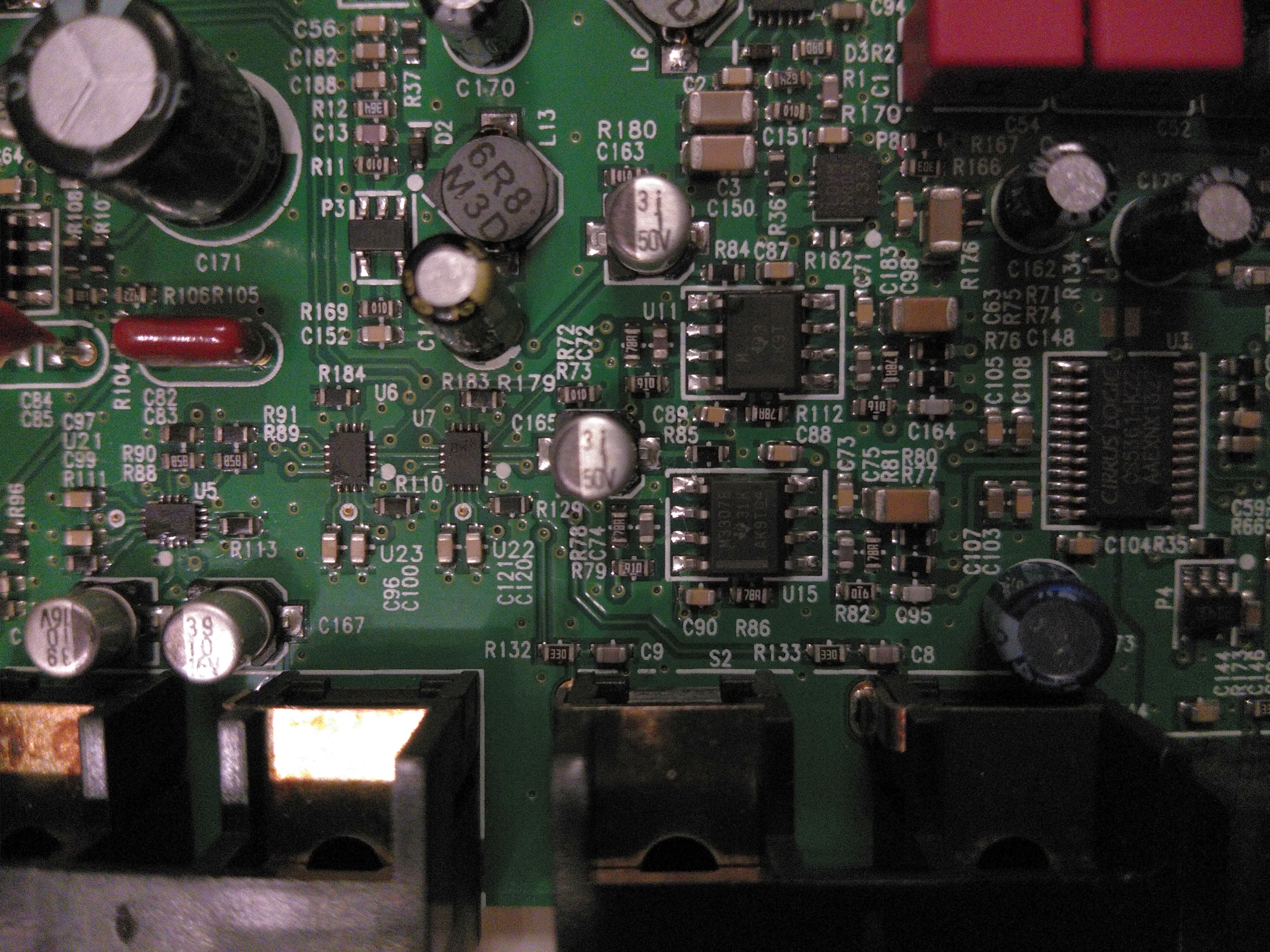

    По умолчанию Sound Blaster X-Fi HD доработка линейного входа для измерений

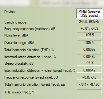

    Хочу доработать вход этой звуковой карты для более точных измерений. В качестве АЦП здесь стоит CS5361. Буфер АЦП собран на ОУ MC33078. Сигнал на буфер подаётся через три электронных ключа ISL54405.

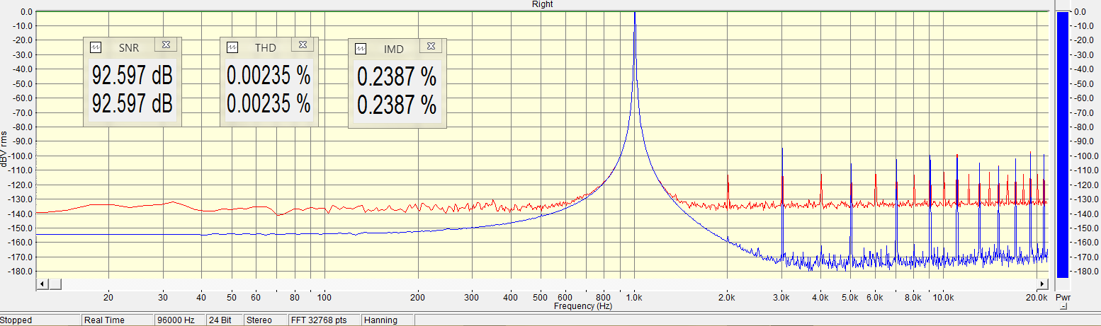

    На данный момент имею такие результаты в RMAA (line-out — line-in):
ID:	357240 Нажмите на изображение для увеличения.
Название:	noise level.png
ID:	357241 Нажмите на изображение для увеличения.

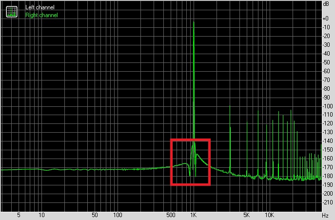

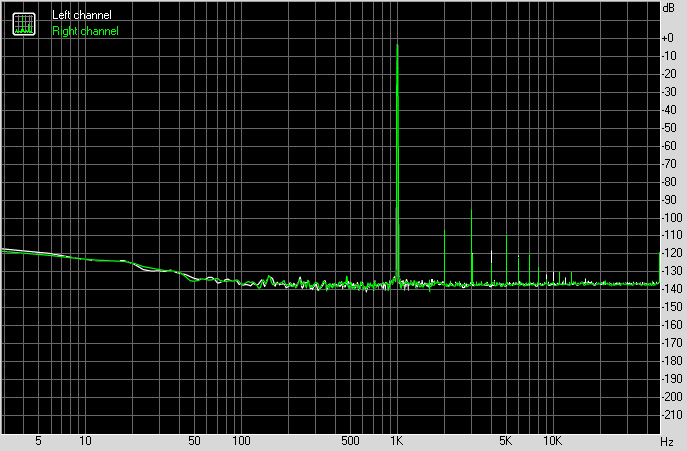

    И вот что мне показывает в том же лупбэке спектраплюс:
    Есть заметная разница, возможно неправильно калибровку сделал в спектраплюсе.

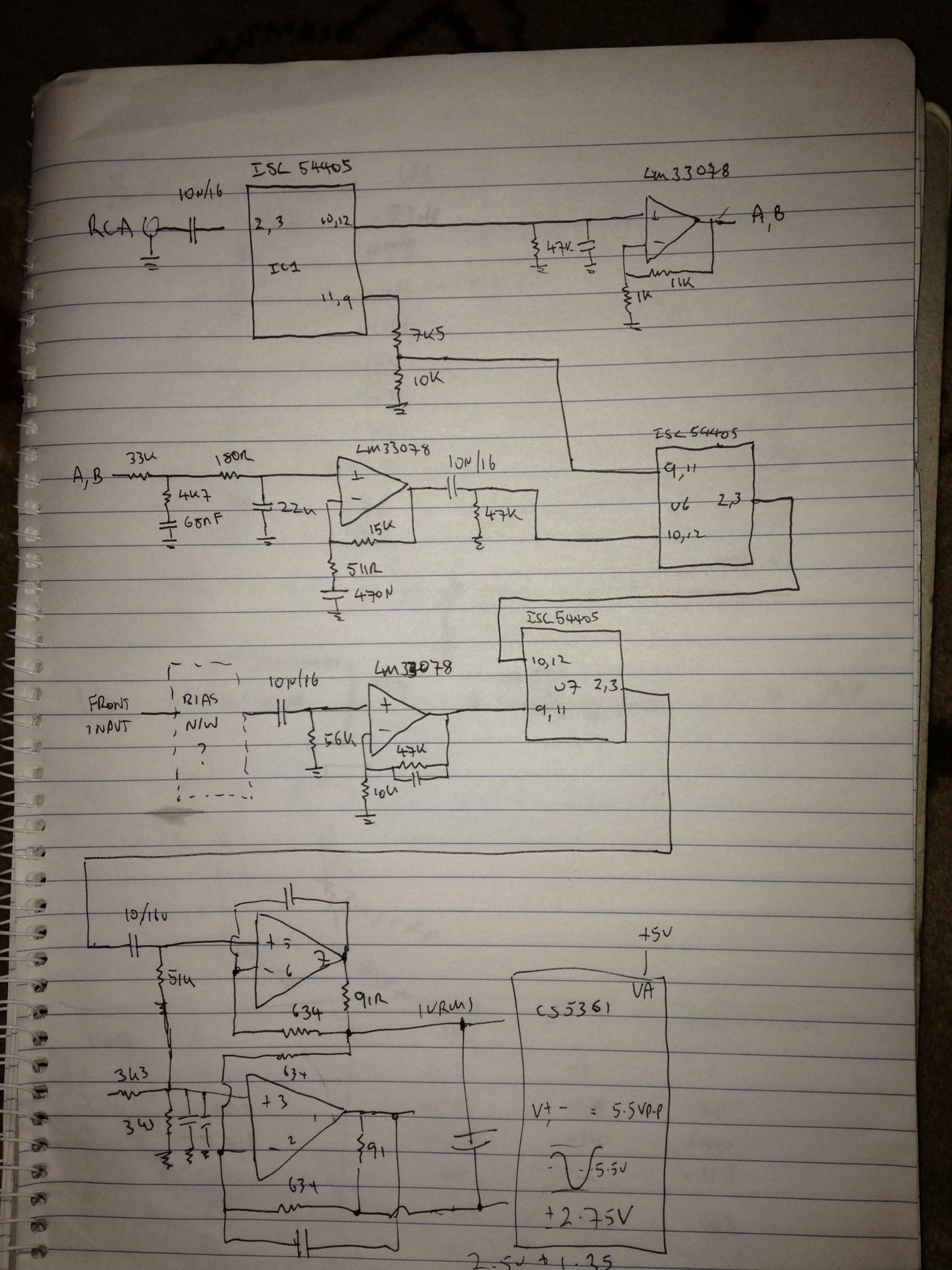

    На просторах интернета нашел статью, в которой уже кто-то пытался улучшить шумовые характеристики входа.
    Собственно мой план действий совпадает с планом автора статьи:
    1) Обойти электронные ключи перед буфером АЦП.
    2) Поставить в буфер АЦП более подходящий ОУ.
    3) Выяснить целесообразность замены АЦП CS5361 на старший CS5381.
    4) Оценить влияние питания на шумы и если потребуется модифицировать его.
    АЦП и входные цепи:
    Скрытый текст
    Схема входа:
    Скрытый текст
Название:	1614d1427633446-improving-d-perfromance-sound-balster-x-fi-music-sb1240-puzzle-img_2469.jpg

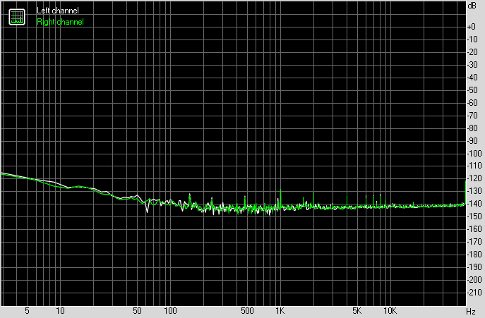

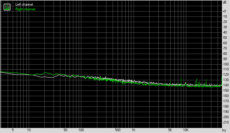

    По умолчанию Re: Sound Blaster X-Fi HD доработка линейного входа для измерений

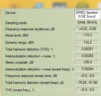

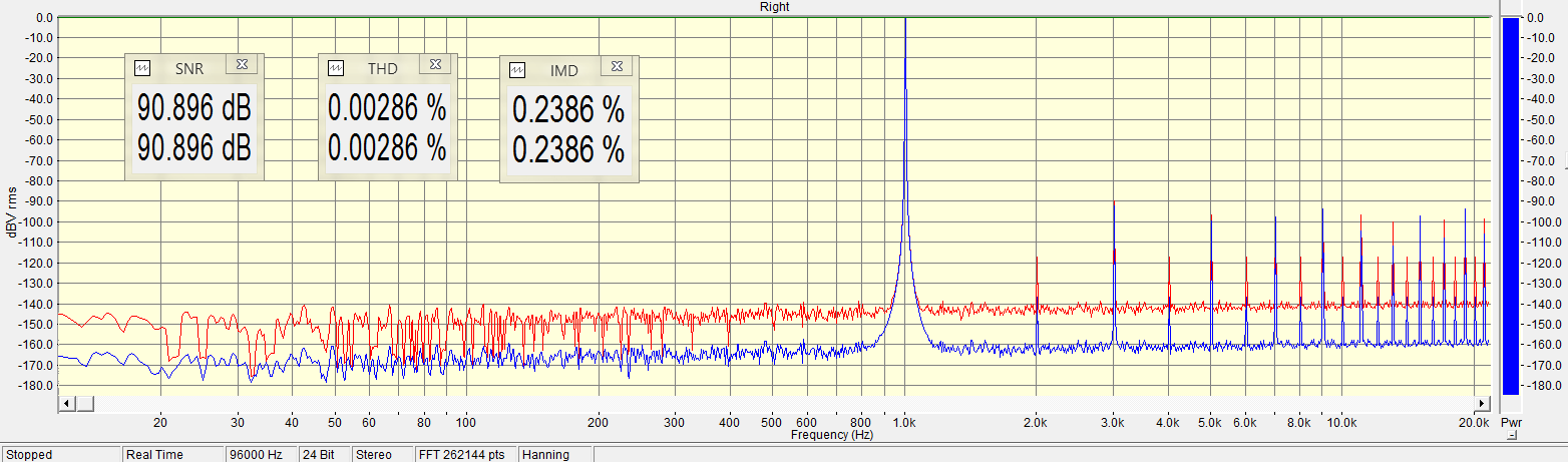

    Обошёл входные мультиплексоры. Вот что получилось:
Название:	Rmaa_без входных ключей.png
ID:	357441 Нажмите на изображение для увеличения.
Название:	шум без входных ключей.png
ID:	357442 Нажмите на изображение для увеличения.
Название:	THD без входных ключей.png
Название:	без входных ключей спектраплюс.png

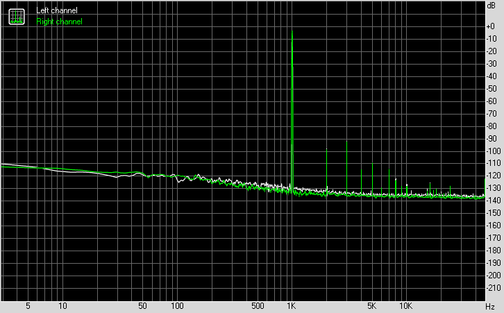

    У них встроенный стабель с +5 на +3,3В, инвертор на чарджпампе питается от 3,3В.
    Соединение вместе +3,3 и 5В (пины Vdd и 5V_supply)переживают нормально, линейность слегка повышается за счет того, что амплитуда напряжения становится меньше питания.
    У меня было н-ное количество Креативовских карт и меня гложат огромные сомнения в битперфекте их DSP.
    Даже в тех режимах, где позиционируют отсутствие некратной передескретизации, у меня сильное подозрение, что всеравно есть ASRC уравнивающий фазы/частоты
    Поэтому креативы слушать можно, мерять - кхм. Никогда не знаешь, что он показывает - собственные фантазии или 1/2.
    Проверьте запись в цифровой петле - What U Hear.
    Если получите странное возле основной частоты на уровне -180дБ - лучше взять карту на более тупом, но предсказуемом чипсете.
    Туже отсусятину У7 мк2 на смедии.
    Проверил. Вот что получилось:
Название:	цифровая петля_рмаа.png
ID:	357498 Нажмите на изображение для увеличения.
Название:	цифровая петля.png
    Странно то, что шумовая полка не стоит на месте
    Цитата Сообщение от and T Посмотреть сообщение
    Проверил.
    Перегруз
    Регулировка выхода на ВУХ не влияет, а только уровень записи
    ---------- Сообщение добавлено 20:49 ---------- Предыдущее сообщение было 20:44 ----------
    Коллеги, кто лучше меня разбирается в дигитальной обработке сигналов - что эт за йерунда в красном квадрате?
    ASRC?
    думаю это проблема целых чисел и FFT от целых чисел. на выходных могу попробовать на своём самопальном адаптере прогнать при разных скоростях, но есть подозрения что картинка будет не сильно отличаться
    Перегруз
    Да вроде нет
    ---------- Сообщение добавлено 22:02 ---------- Предыдущее сообщение было 22:00 ----------
    Я такую загогулину видел начиная с аудиджи 2 валуе.
    В спектраплюсе этой загогулины не наблюдается
    а при уровне -3 дБ например? и длину FFT хотя бы 128к. Очень похоже на переполнение целых чисел. У меня на самодельном адаптере тоже при 0 дБ похожий забор.
    А если ФФТ увеличить с 32 тысяч (совсем уныло, никакого разрешения) до хотя бы 264?
    если уменьшить уровень, по памяти она сохраняется.
    И такого нету в том же даташите на тексовские ASRC.
    Я имею в виду кривую юбку с ямой вокруг основного тона.
    То, что лес искажений - так классика же ограничения.

    Ограничил входной уровень до 75 (значение по умолчанию)
    FFT 262000 загогулины всё равно нет
