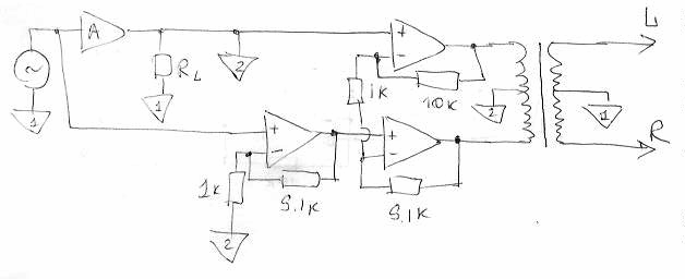

    Вопрос Коробочка для измерения КГ повторителя
    Занимает меня сейчас эта тема. Есть ряд мыслей, они же вопросы для обсуждения, прошу, уважаемые коллеги, высказать мнения.
    1. Если мерить компьютером, то иного варианта, кроме как подавать некие сигналы на оба входа карты, потом мерить их разность -- не представляется. Слишком велики помехи и искажения. Кстати получается, что чем дерьмовей карта, чем она "одночиповей", тем в этом плане лучше. Т.е. оба АЦП ближе друг к другу, больше процент синфазной помехи между каналами карты. Дальше буду опираться на этот тезис.
    2. Надо подготовить входные сигналы для компьютера. Видится два пути: первый -- подавать на один вход выходной сигнал повторителя,а на другой -- входной. Естественно, через делители, чтобы сделать поправку на выходное сопротивление повторителя и ограничить амплитуду входного сигнала. Сразу отпадает, слишком большая синфазная составляющая, бесполезная для измерений. Второй путь: заранее вычесть из выхода вход, отмасштабировать и подать разностный сигнал на один вход карты, а его инверсию -- на другой. Дальше идем по этому пути.
    3. Возьмем за основу схемку номер 2 с http://0hz.nm.ru/instruments/measurements.htm, которая для повторителей. Как получается разностный сигнал, почти понятно. Как сделать его инверсию? На выходе трансформатор, так что просто снимаем сигнал с обоих концов вторичной обмотки, а землю имеем общую с коробочкой. Правда теряем отвязку от компа по земле, что должно компенсироваться при вычитании каналов. Теперь пошли вопросы:
    Почему на схеме с 0хз сначала стоит каскад усиления на транзисторах, а потом на операционнике? Понятно, что имеет место ФВЧ второго порядка, но почему не сделать оба каскада на половинках операционника? Я бы так и сделал и не парился с рассыпухой. Я не прав?
    И второй вопрос. На входе синфазный трансформатор на ферритовом кольце. Я не силен в их расчете, но получается, что на частотах выше 1кГц сопротивление обмотки из 7 витков уже достаточно, чтобы не перегрузить выход повторителя? Ведь параллельно ей еще будет R нагрузки. Может побольше витков намотать?

    Мне пока для повторителей придумался вариант ниже, но самому не нравится, что земля коробочки привязана к земле источника сигнала, если им работает компьютер. Зато вычитание производится трансформатором, я думаю он меньше внесет гадости, чем инструментальный усилитель.

    По умолчанию Re: Коробочка для измерения КГ повторителя
    Схема:

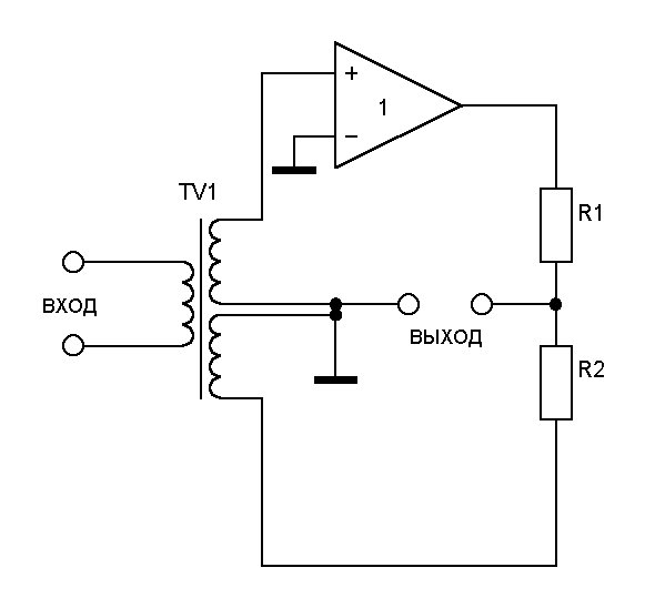

    нарисованная схема коротит через трансформатор источник сигнала и выход усилителя, потому что свойство трансформатора поддерживать одинаковое напряжение на одинаковых обмотках.
    Скоммутировать лучше по другому, как на рисунке. Но это без дополнительного усиленя в 40 дБ.

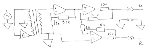

    Ай! Точно. Оно бы работало, если бы на первичную обмотку сигналы приходили в противофазе. Оно, собственно, и пришло в голову по мотивам усилителя Сьюзан Паркер на трансформаторах и мосфетах. В любом случает, чтобы такой трансформатор не сильно нагружал источник, надо его долго и больно мотать.
    Сейчас другой вариант приаттачу. В нем во-первых разрывается земляная петля, а во-вторых, можно отказаться от парафазного возбуждения первичной обмотки выходного трансформатора. И намотать его на хорошем пермаллоевом кольце.
    Да, тоже вариант. Повторитель в верхнем плече -- это, очевидно, исследуемое устройство? А как раздать разностный сигнал на два канала карты? Это, мне кажется, и представляет основной вопрос.
