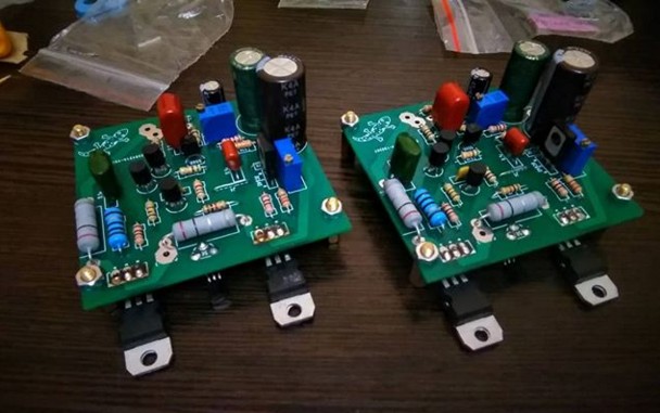

    У меня просто работает его семитранзисторник, тот который на однополярном питании.
    Насколько лучше/хуже 630-е от ST? Они в даташите указали 370пФ, у вишай и у интернешнл указано 800пФ
    Что то я вторую версию собрал на 630-х от СТ и мне кажется что немного похуже с ними по ВЧ.
