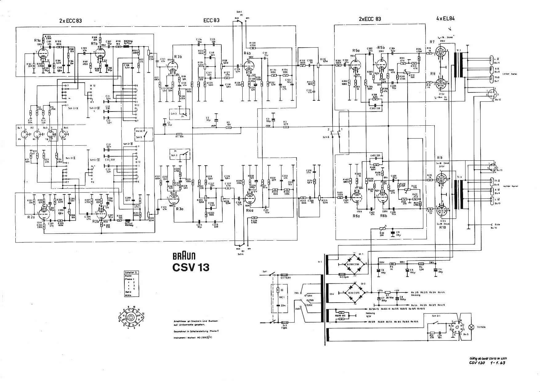

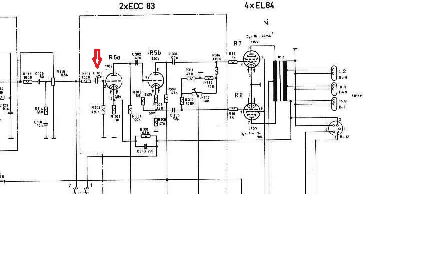

    Вопрос, зачем встроен конденсатор, отмеченный стрелкой?
    Потенциалы с обеих сторон этой емкости, должны быть нулевые.
    Заменить перемычкой? Звук и так с предом в три каскада, несколько мутноват.

    Полная схема

    Перестраховались.
    Я пути для постоянки туда не вижу, можно замкнуть.

    Чтобы потц не шуршал. Ток сетки все равно есть, на уровне мкА. Крутишь - шуршит. Если ставить постц на 22к, то не слышно
    Понятно, спасибо!

    И не только. Вы тумблер не учли, который закорачивает входы обеих каналов между собой, а напряжения смещения ламп без этих кондеровтоже тогда будут суммироваться.
