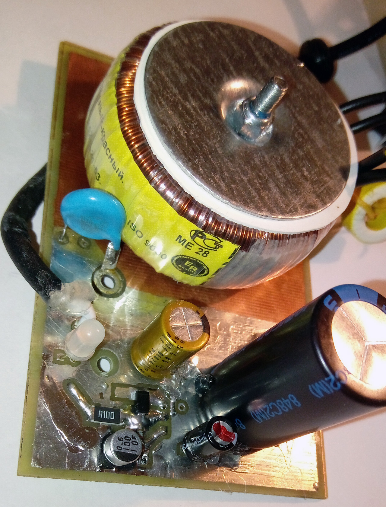

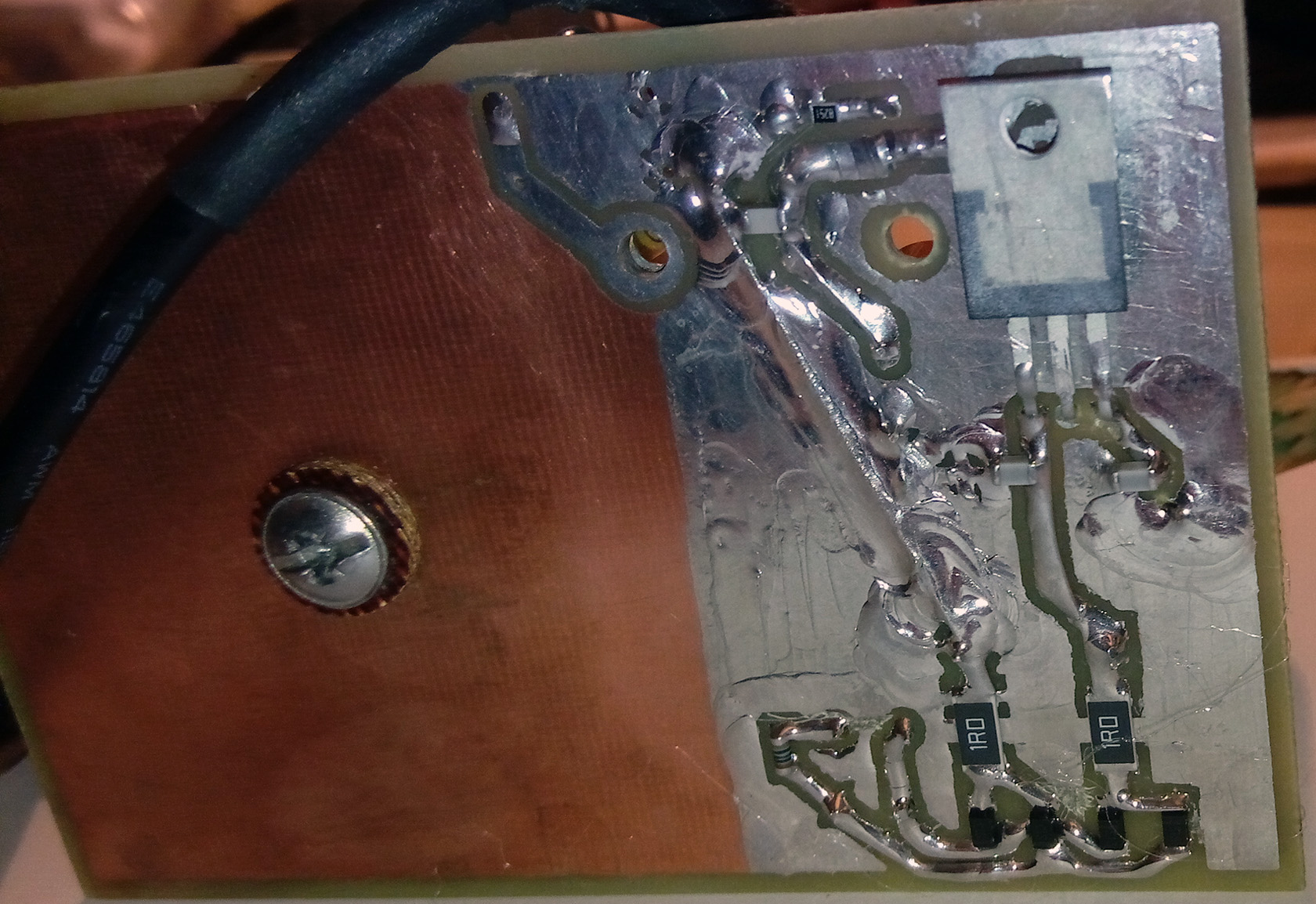

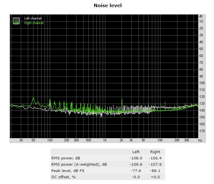

    Столкнулся с пока непонятной мне проблемой - Rmaa стабильно показывает увеличение шума при подключении этого БП.
    Шум присутствует даже без нагрузки - достаточно приложить к металлическому корпусу цапа штекер(-).
    Отмечу сразу - осциллограф помехи вообще не видит на пределе своих измерений 10мВ, что под нагрузкой, что без оной, результат отличный.
    Детали почти все пробовал менять включая трансформатор, толку ноль, помеха не уходит. Пробовал подключать другой линейный бп на 5В - шума нет, рмаа тому подтверждение.

    У тора какая обмотка снаружи - первичная или вторичная?
    Зачем оставлена фольга под трансформатором?
    У трансформатора есть экранная обмотка?
    Что рядом с трансформатором на фото синее круглое, одна нога на лепесток под винт?
    "Y"сар, только нафига?
    Не видно средств борьбы с синфазной помехой.
    По поводу обмоток без разницы, располагал транс на расстоянии 10см от платы. Фольга под трансформатором общий провод. Лепесток под винт крепёж общего провода через "Y"сар к металлическому корпусу бп.

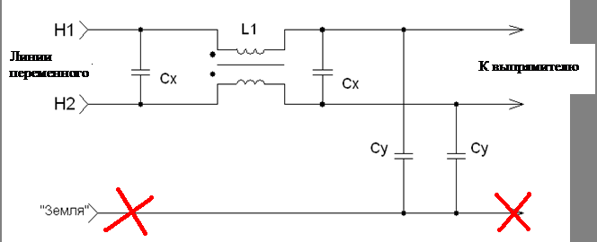

    Может объяснил неудачно Имеется проблема с бп из шапки темы без фильтра перед тором, что сделал:
    1. Подключил другой тор вместо штатного тоже без фильтра перед тором - проблема никуда не делась! Вставляю обратно этот тор в другой бп тоже без фильтра перед тором, в ту-же самую розетку 220В, что и ранее - проблемы нет и так ещё несколько раз(для статистики)
    2. Пробую внешний сетевой фильтр типа такого, ради эксперимента - проблема никуда не делась.
    Вывод - трансформатор и фильтр перед ним не при чём, видимо проблема с печатной платой, детали на ней все заменил.

    Попробуйте так:

    Удалось таки побороть емкостную наводку с помощью другого сетевого фильтра. Дело действительно было не в топологии платы как и отметил zoog
    Ранее пробовал ещё добавлять конденсаторы к диодам моста - без толку.
    Схему использовал из этой статьи http://myelectrons.ru/setevoj-fil-tr...voimi-rukami/# но попроще, c подручными деталями, без земли, моста и "Y"сар
